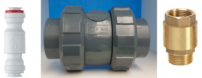

Scusa ma da quello che dici mi sembra di capire che, forse, NON hai la valvola di ritorno montata lungo il tubo che dal secondo serbatoio porta alla pompa, quindi non avendola, quando prelievi l'acqua con la pompa dal secondo serbatoio, che è più basso del serbatoio principale, e la pompa è ferma perché in pressione sul lato rubinetti, ma non lo è nel lato aspirazione, se non è presente questa valvola, piano piano l'acqua contenuta nella tubazione, per il discorso dei vasi comunicanti e per discesa, rientra nel serbatoio, quindi quando è passato un po' di tempo e la pompa ripartirà perché apri un rubinetto, giustamente la pompa trovando la tubazione di aspirazione, cioè il tubo prima della pompa, senza l'acqua, perché nel frattempo è rientrata nel serbatoio, dovrà ricaricare piano piano l'acqua con la conseguenza di dover aspirare anche l'aria quindi ecco spiegato i gorgogli che senti (almeno penso...)
E' un problema che all'inizio ho avuto anche io, poi risolto inserendo nella tubazione, appena fuori dal secondo serbatoio, una valvola di non ritorno che appunto fa passare l'acqua in un solo verso, cioè dal serbatoio alla pompa e non viceversa, pertanto la tubazione non si svuota e ad ogni partenza della pompa non avrai dei vuoti d'aria.
Per trovare la valvola di non ritorno basta seguire il tubo che dalla valvola a 3 vie va al secondo serbatoio, la quale può essere messa o subito all'uscita del serbatoio oppure poco prima di entrare nella valvola a 3 vie. Non penso che l'abbiano messa a metà strada, cioè lungo il tubo in quanto sarebbe un lavoro da cani... però ci sono sempre situazioni impensabili specialmente su alcuni installatori.
Comunque un altro sistema per capire se la valvola è presente è quello di aspirare l'acqua dal tubo del secondo serbatoio e poi una volta che è entrata acqua nel tubo se ci soffi non devi sentire gorgogliare l'acqua nel serbatoio e l'acqua deve rimanere nella tubazione. Se invece soffiandoci si svuota, allora la valvola non c'è o se è presente sicuramente si è bloccata su aperto (anche se ritengo impossibile perché normalmente si blocca su chiuso in quanto la molla spinge su chiuso ed essendo la posizione in cui stà per la maggior parte del tempo, il calcare la fa bloccare su chiuso)..
Vedi che la valvola di non ritorno è presente anche nell'impianto originale del camper (di solito poco prima della valvola elasi) come è presente (in dimensioni diverse) anche, tanto per fare un esempio, nella tubazione degli spruzzini per lavare i vetri di qualsiasi mezzo (camper, auto, camion...) e serve proprio per non far tornare indietro, quindi svuotare, l'acqua contenuta nella tubazione che normalmente è più in alto rispetto al serbatoio.
Ti inserisco 3 tipi di valvole di non ritorno, la prima a sinistra è la john guest che normalmente è utilizzata sui camper, ma a secondo l'installatore ed il tipo di tubazione è possibile che ne abbia utilizzato un altro tipo (io per esempio ho quella di destra).
Qui per esempio ne puoi trovare tanti altri tipi:
https://goo.gl/vJkfzp

?  - ove necessiti una non ritorno sei sicuro che siano tutte adatte alla tipologia di pompa ?  - se una tubazione non aspira aria come potrebbe svuotarsi indipendentemente dalla quota dei due serbatoi ?  questo per dirti che una eventuale valvola di non ritorno per quelle pompettine deve essere il più possibile morbida nel senso che deve aprire con depressione di pochi mbar , comunque se i piattelli della pompa lavorano come dovrebbero non serve aggiungere alcuna valvola di non ritorno anche in caso di due serbatoi su 2 livelli differenti gestiti dalla classica valvola deviatrice 3 vie , se l'acqua pian piano ritornasse nel serbatoio è evidente che i piattelli della pompa hanno qualche anomalia oppure l'eventuale filtro pre pompa o raccordo ingresso pompa aspirano un filo di aria  chiaramente con l'aggiunta di una adeguata non ritorno lato aspirazione si risolve il problema ritorno nel serbatoio ma non si risolve l'anomalia piattelli o quant'altro lato aspirazione pompa , quindi una non ritorno lato aspirazione sarebbe solo un ripiego momentaneo , quella di tenere sempre i piattelli umidi sulla eventuale pompa di scorta lo condivido al 100% , i camperisti che lo sanno sono pochi  Mario
Mario, io sono partito dal presupposto che liveline sin dall'inizio ha detto di aver messo la pompa o i piattelli nuovi, quindi ho escluso un eventuale problema agli stessi, prova ne è il fatto che con il primo serbatoio, quello a livello pavimento, la pompa funziona perfettamente, mentre il problema, come d'altronde accadde a me diversi anni fa (almeno 10) si crea con il secondo serbatoio posto sotto al livello pavimento, dove l'acqua piano piano tende a ritornare indietro.
Di certo questo problema non accade ii uno o due minuti che la pompa sta ferma quando la si sta utilizzando di frequente, ma sicuramente quando sta ferma per almeno un'ora o anche più, probabilmente va giù e alla richiesta di nuova acqua, deve ripompare anche l'aria che non si sa da dove sia entrata.
Potrebbe essere anche la pompa stessa che perde pressione nella zona dei piattelli oppure essere che da qualche parte, tipo nella valvola a 3 vie che possa entrare aria e svuota il tubo, però se entra aria poi una volta che la pompa ricarica l'acqua, si dovrebbe vedere anche una piccola perdita di acqua, ma se di questa non c'è presenza sotto alla pompa o sotto alla valvola a 3 vie, allora si deduce che non ci sia neanche nessuna fessura che fa entrare aria e fa defluire l'acqua.
Comunque alla fine per risolvere questa problematica senza impazzirci più ti tanto, cosi come hai anche detto tu, inserendo questa valvola probabilmente risolverà il suo problema (almeno spero) come a suo tempo lo risolsi io.
Naturalmente resta il fatto che in prossimità dell'inverno, quando è buona norma svuotare tutto per evitare che si ghiacci e poi spacchi qualcosa, io utilizzo il sistema, una volta svuotati ambedue i serbatoi, di far andare per circa 15/20 secondi la pompa, prima da un serbatoio e poi dall'altro in modo di cercare di togliere un po' di acqua.
Ti ricordo che non è necessario svuotare completamente tutte le tubazioni, ma basta anche poco, in quanto, anche se ghiaccia, l'importante che abbia un po' di spazio dato che l'acqua ghiacciata aumenta di volume e se non ha spazio quando aumenta di volume spacca il punto più debole.
Oltre a questo naturalmente ho sempre lasciato tutti i rubinetti aperti e, personalmente, aspiro aria e acqua anche dal doccino e con la pompa accesa in moda di cercare di lasciare i tubi con meno acqua e più aria possibile nelle tubazioni utile per la crescita di volume che da acqua diventa ghiaccio.
Il mio camper dorme sempre all'aperto e mai ha avuto problemi, neanche quest'anno che alcune notti ha oltrepassato i -12 gradi.
Di certo il tuo consiglio, come d'altronde forse avevo cercato di spiegargli io, era quello di non trovare una valvola con una molla molto dura, in quanto la pompa poi non potrebbe farcela ad aprire la molla e la rispettiva pallina che ferma il ritorno dell'acqua all'indietro.
Adesso parlare di Bar, purtroppo non me ne intendo, però la mia è in ferro ed è nata per un impianto idraulico di casa, però non saprei quanti Bar possa essere, però la pompa shurflo riesce a caricare senza problemi dal secondo serbatoio che ha una tubazione di plastica bianca retinata lunga circa 2 metri dalla pompa.

la valvola a tre vie rimane un semplice rubinetto a leva  centro- aspira da entrambi i serbatoio destra -aspira dal primo serbatoio sinistra-aspira dal secondo serbatoio effettuando una verifica con l'aria il rubinetto
funziona correttamente , sul problema di non poter svuotare più la pompa  in inverno mettendo la valvola di ritegno sull'ingresso della stessa hai pienamente ragione e mi era sfuggito questo problema non da poco .al massimo lascio la valvola di ritegno in estate per utilizzare anche il secondo serbatoio e in inverno la tolgo . sullo stacco della pompa a 2 bar non so che dirti ,ma è certo che stacca così perchè ho messo un manometro che mi misura i bar di esercizio, la pompa  comprata e montata un anno fa  ,ma potrei regolare  dalla vite sul pressostato ,ma se l'abbasso avendo meno forza il problema sul secondo serbatoio dovrebbe ulteriormente  accentuarsi ... in qualche modo devo renderlo utile questo secondo serbatoio altrimenti mi sento ridicolo  a  portarmi dietro il suo peso inutile perchè non lo posso utilizzare.
le mie opinioni le ho allungate e non sono opinioni messe a caso tanto per ... ,  ti consiglio di abbassare la pressione di off pressostatica a non oltre 1,5 max 1,6 bar e il boiler ti ringrazierà , in tutti i casi una pressione positiva a bocca libera non c'entra nulla con una pressione negativa tipo quella dell'aspirazione
devo anche dire che sei stato fortunato nel senso che il boiler da 2 bar a freddo scaldandosi potrebbe superare 3 bar scaricando la pressione in esubero all'esterno ma ciò non avviene causa probabile mancanza di una non ritorno sull'ingresso boiler e piattelli pompa che perdendo rimandando quell'acqua nel serbatoio  , comunque questo poco o nulla c'entra con il mancato innesco iniziale della pompa verso il serbatoio supplementare inferiore che è il tuo reale problema
per il tuo problema di innesco pompa  ti consiglio di controllare la perfetta tenuta del raccordo sulla deviatrice verso quel serbatoio ma una aspirazione di aria lato pressione negativa non è facile da stanare e ti suggerisco di sostituire quel raccordo e accorciare di 2 cm il terminale del tubo prima di inserirlo nello stesso raccordo , ovviamente anche i piattelli pompa + sedi di tenuta devono essere puliti e in ordine
prova anche a scollegare il tubo principale dalla deviatrice poi collegalo diretto al tubo pescante del serbatoio supplementare , bypassando la deviatrice capirai meglio , al primo tentativo di innesco cerca di aiutare la pompa aspirando di polmoni da qualche rubinetto lato fredda
