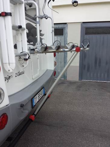

Ciao a tutti, avendo comprato delle bici elettriche sono in procinto di realizzare il rinforzo del portabici.
Ho già fissato il tubo di acciaio sotto al telaio ed ora devo realizzare le 2 aste che sorreggono il portabici.
Navigando ho visto questa immagine:
Vorrei realizzarlo simile, pensavo di tenere sollevato il portabici un paio di centimetri e fare il buco su cui fissare l'asta, in questo modo tutto il peso scarica sul tubo sotto, ma pensavo che sia su che giù il tubo che sorregge non è fissato e quindi il peso non scarica ma fa solamente muovere l'asta che sorregge il portabici.
O sbaglio?
Credo che la parte sopra vada fissata con 2 dadi in modo che non possa muoversi (rotazione)....

credo che questo funzioni, il tubo non può ruotare perchè appoggia sul binario della bici.
si questo è un sostegno efficaceyes

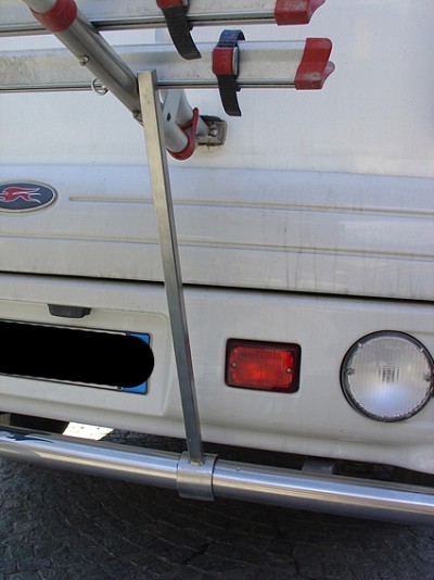

Io sul portabici mi sono fissato con un collarino per tubi tipo questo (
http://www.sidersan.com/sp_product/collare-tubi-metallici-frs
). L'ho fatto per 2 motivi:
1) non amo le modifiche invasive
2) ho pensato che con il peso la vite passante sul tubo di alluminio potesse deformare il foro e indebolire la struttura
Nella parte inferiore l'ho fissato con un perno passante a sgancio rapito in modo da poter rimuovere il tubo di supporto in pochi secondi .

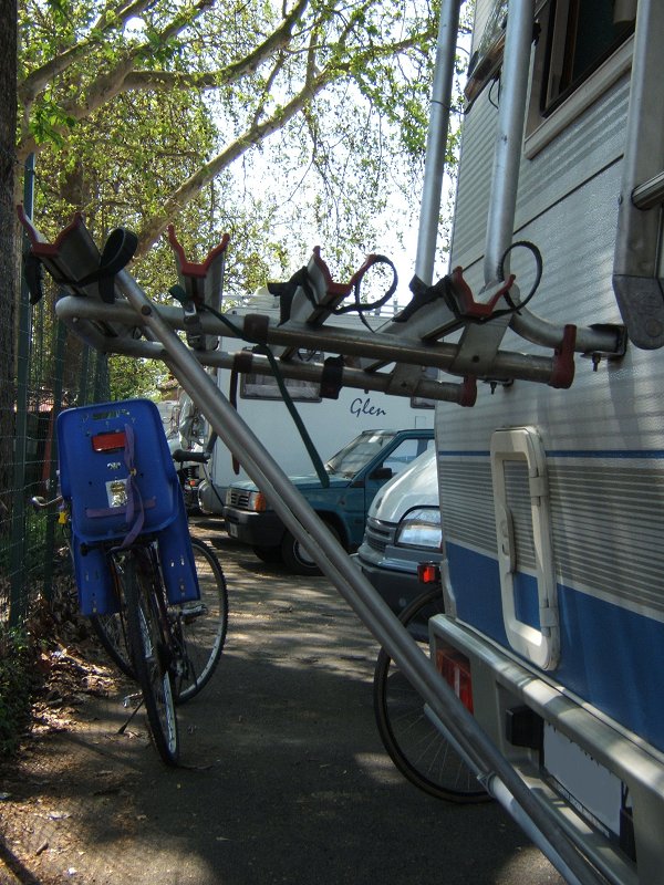

Io l'ho fatto così e direi che il suo lavoro lo fa; inoltre lo monto e lo smonto in 30 sec

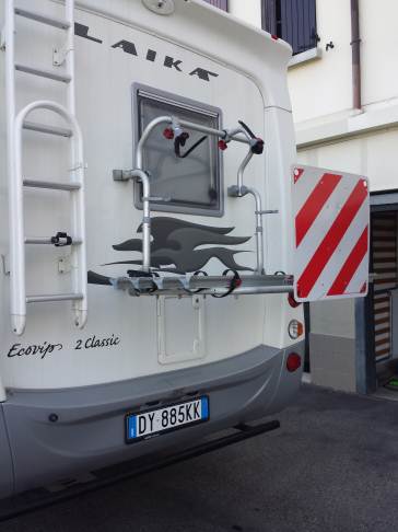

Stanco di legarlo sempre, sulla stessa linea ho fissato anche il cartello dei carichi sporgenti, se può esserti da spunto:

Inserito il 14/07/2015 alle: 16:47:26
In risposta al messaggio di moretto976 del 14/07/2015 alle 14:34:06
Bel lavoro Motty.... volendolo realizzare anche io, mi dai delle dritte...? la staffa di sotto che l'hai imbullonata al telaio o saldata? Le aste di sostegno nella parte inferiore cosa hai utilizzato per agganciarle alla staffa? mentre nella parte superiore le hai attaccate al telaio con delle rotelline giusto? Grazie saluti moretto976
Grazie Moretto976, ma è più semplice di quello che sembra!
La barra sotto io l'avevo già di serie sul camper, l'ho solo spostata un pò più in fuori, comunque è imbullonata sul telaio.
Per il lavoro ho utilizzato gli agganci di due bracci porta bici della Fiamma (uno per la prima bici, quindi senza tubo di alluminio e uno mi sembra che fosse per la terza bici) e due tubi di alluminio (se non ricordo male) Ø30.
Ho estrapolato solo gli agganci di plastica dai bracci Fiamma standard del porta bici segandoli.
Nella parte inferiore mi sono appoggiato al tubo nero con "il pezzo a cricchetto" Fiamma che solitamente serve a fissare le bici li ho fissati al tubo Ø30 con delle viti passanti e dadi. Tanto deve solo scaricare il peso delle bici sul tubo nero, il cricchetto tirato serve solo a limitare la corsa in orizzontale, ma ti assicuro che con quattro bici non si muove.
Nella parte superiore ho semplicemente messo dei tappi di plastica (Le Roy Merlin) per chiudere in testa il tubo, fatto dei fori passanti per fissarmi al porta bici (che è da forare) e fissato il tutto con vite e pomello rosso Fiamma.

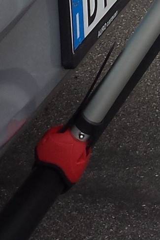

Questo è il dettaglio della parte inferiore:
Spero di esserti stato d'aiuto, nel caso contrario scrivimi pure!

X MOTTY, ma al momento di fare il buco in alto (dove le barre attaccano sul portabici) non mi conviene sollevare il portabici 1 cm per fare in modo che scarichi tutto il peso sulla barra sotto al telaio?
Come l'hai realizzato tu scarica comunque sulla parete e scarica sul tubo in basso solo sui sobbalzi..... credo....
motty
motty
24/06/2009 684
Inserito il 14/07/2015 alle: 22:56:24
In effetti io l'ho forato un pelino sollevato!
