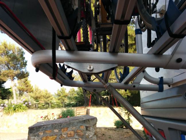

Ancorato al telaio con dadi con 4 staffe d'acciao per antenne, 2 bulloni per staffa. totale 8 bulloni.

tu dove le hai trovate? il telaio va bucato?
I tubi di acciaio dove li hai presi? Ferramenta?
grazie mille

tubi li ho presi di ferro zincato, tubi per acqua o gas non ricordo, spessore 3 cm dal brico. sono filettati ai lati.
Naturalmente ho forato il telaio.

Dalle foto di motty vedo che il portabici non ha molta distanza tra i fissaggi in basso e quelli in alto. Questo fa sforzare molto di più la parete perche distribuisce il peso in poco spazio e in una zona centrale. Il mio portabici ha i fissaggi a 140 cm tra quelli superiori e quelli inferiori. Non sento l esigenza di montare ulteriori rinforzi. Quando lo ho acquistato lo ho cercato certato proprio con questa caratteristica .

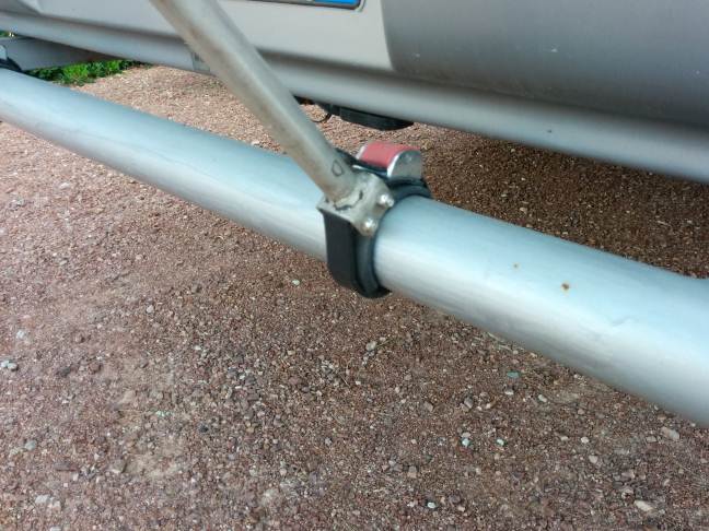

Il tubo al telaio l ho fissato così...  Ho provato a salire sul tubo con tutto il mio peso 84kg e il tutto flette poco meno di un cm.....  Le staffe sono in acciaio...

Ho finito, metto qualche foto per chi interessa, ho preso spunto un po da tutti voi. grazie.
Per far scaricare tutto il peso sul telaio ho lasciato uno spazio di mezzo centimetro in questo punto:
