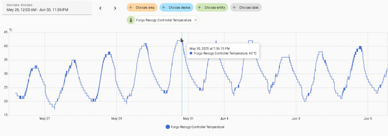

per limitare la corrente a 40a lo hai fatto con l’app?
scalda il renogy dc dc?

Grazie per il feedback  per limitare la corrente a 40a lo hai fatto con l’app? scalda il renogy dc dc? Grazie se hai altre info
Sì, (fra parentesi, l'app fa сaɢare e non permette impostare tutti i parametri, ne uso un'altra di srne, che è il fabbricante del dispositivo, o anche renogy bt, per impostare gli altri parametri).
Più dettagl qui
https://diysolarforum.com/threa...
Poi, una volta impostati i parametri, uso
https://github.com/mavenius/ren...
 per
  1. tenere occupato il bluetooth (la password è fissa e conosciuta, quindi accesso libero per tutti)
  2. integrarlo in home assistant
La temperatura nell'ultimo mese è arrivata al massimo a 43º, dati più vecchi non ne ho (è da poco che uso home assistant)

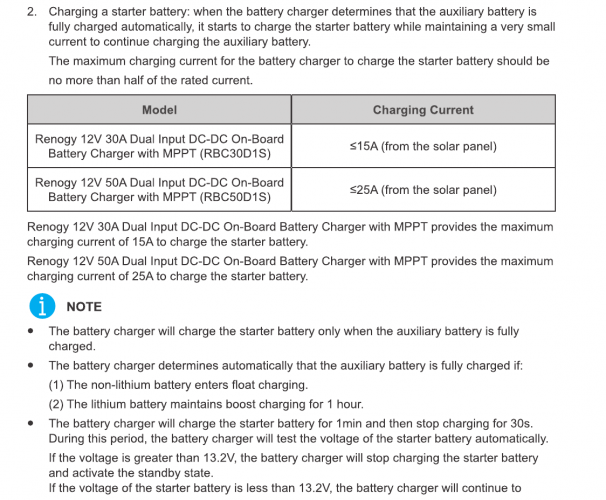

Leggiamoli sti manuali laugh: il renogy, quando la batteria servizi è carica e c'è apporto solare, si mette a caricare la batteria motore con il profilo fisso piombo, quindi non devi fare proprio niente.

Leggiamoli sti manuali : il renogy, quando la batteria servizi è carica e c'è apporto solare, si mette a caricare la batteria motore con il profilo fisso piombo, quindi non devi fare proprio niente.
Il manuale l’ho letto e in certi passaggi é “confuso”. Dice in fondo che può caricare la batteria motore, ma in realtà secondo anche lo schema che ti allego no. Ancora non l’ho montato ma dallo schema é molto chiaro che a sinistra ho gli input e a destra gli output. Come output ne ha solo uno ed è per la batteria servizi. Non capisco come potrebbe ricaricare la batteria motore.
Pagina 36 del manuale (versione B1) scaricato da qui
https://store-nkm2yhe9h8.mybigc...
(edit: dal sito uk.renogy.com, il sito europeo fino a poco tempo fa aveva la versione vecchia del manuale ma vedo che l'hanno aggiornato)

Pagina 36 del manuale (versione B1) scaricato da qui  (edit: dal sito uk.renogy.com, il sito europeo fino a poco tempo fa aveva la versione vecchia del manuale ma vedo che l'hanno aggiornato)
Grazie per l’informazione io avevo una versione diversa del manuale e questa è chiarissima. Super almeno ho risolto il problema della scarica quando il camper fermo. A questo punto devo collegare il Victron (devo acquistare cavi e fusibile) e trovare il modo per far passare dei cavi dalla batteria motore al renogy e cambiare il pannello nel tetto (ho un Helios che ha quasi 20 anni da 100 watt una volta).
