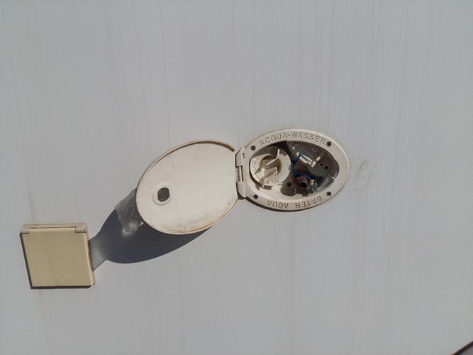

Mi si é rotto lo sportellino delle acque chiare del mio Arca del 2004
Poichè non è più in produzione vorrei qualche dritta per sistemarlo.
Frazie

Purtroppo non ha le stesse dimensioni. E' più piccolo.
Si è rotto dove stava il perno di chiusura.

L'unico che sono riuscito a trovare, sempre ovale, non va bene nelle dimensioni. Per lunghezza ok , ma è 1,5 cm più piccolo in altezza e poi dovrei rinunciare alla presa esterna per il doccino.

Se ho capito bene si è rotto dalla cerniera di chiusura,per capirci le plastiche forate dove si infila il perno? Se è così, io proverei fissare tramite rivetti,o vitine autoforanti   delle cerniere piccole di quelle a libro,nei Brico c'è ne sono di tutte le misure.

Non mi pare che ci siano molte alternative: dovresti prendere quello ovale della Fap che si trova un po' dappertutto e poi far fare una basetta in plexigas della stessa forma, ma un po' più grande, in modo da coprire lo spazio che rimarrebbe vuoto.
L'attacco della doccetta, penso che con una piccola modifica si potrebbe anche inserire, di fianco al tappo del bocchettone.

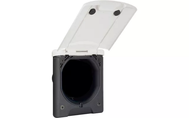

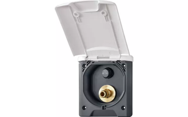

Per sostituire quello ovale con anche presa del doccino, si potrebbe anche metterne due quadrati della stessa serie e piu moderni, e affiancati che coprono bene il foro ovale, provvedendo a interporre una mascherina di lamierino che rimarrebbe completamente coperta.:
https://www.berger-camping.it/a...
