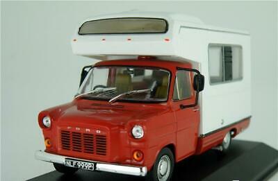

Ciao, io 30 anni fa avevo questo
coibentazione zero...esperienza zero, sono stato in montagna dappertutto e sono sopravvissuto, figurati te con un camper che rapportato ai miei tempi sarebbe di fascia non alta ma altissima....Tiziano

La domanda sorge spontanea:
è troppo premuroso chi mette in guardia dal gelo o facilone chi consiglia di avventurarsi senza un minimo di organizzazione?

Tu fai bene a metterlo in guardia dal gelo ma non ti permettere di darmi del facilone, ho solo riportato mie esperienze come puoi riportare le tue, poi sta a lui decidere come comportarsi.

Non era mia intenzione offenderti, in queati casi facilone è il contrario di premuroso.
Siccome ho avuto un amico "facilone" che un anno in campeggio a Seefeld a -17° mi ha fatto sdraiare sotto al suo camper completamente ghiacciato allora ritengo che informare su quello che può succedere in alta montagna in inverno sia un dovere.
Logicamente non muore nessuno, ma perchè cacciarsi in un guaio quando con semplici precauzioni si può trascorrere una tranquilla vacanza sulla neve?
