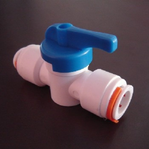

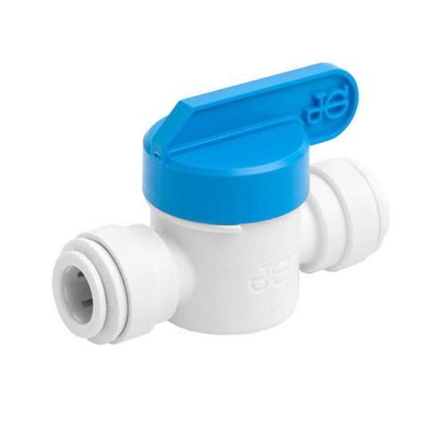

Non vedo un grande problema da risolvere.
Per ritornare alla funzione originale(senza vaso)
inserisci un rubinetto sotto il vaso.
Così si può lavorare sia  CON che SENZA vaso.
e le perdite le ritrovi all'istante !
Con la sola spesa do 6,36 €
https://www.aquariumline.com/ca...
Da CSM a soli 5,5€
Modificato da franco49tn il 11/03/2023 alle 16:20:29

Non vedo un grande problema da risolvere. Per ritornare alla funzione originale(senza vaso) inserisci un rubinetto sotto il vaso. Così si può lavorare sia  CON che SENZA vaso. e le perdite le ritrovi all'istante ! Con la sola spesa do 6,36 € Da CSM a soli 5,5€
Franco, purtroppo il mio vaso di espansione è passante, quindi la soluzione non è proprio così semplice come proponi... occorrerebbe creare una derivazione con il rubinetto e tappare l'uscita del vaso di espansione...
Comunque buon suggerimento
