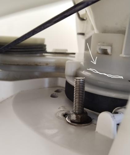

IMG_20230617_165415.jpgSalve a tutti.
ho da mesi una perdita nel water dove vedete la freccia. Un tecnico prima mi ha cambiato la guarnizione sul fondo, poi quella in mezzo, dopo 4 interventi secondo me fallimentari e centinaia di euro ancora ho una perdita li. È urina.
Secondo me è da cambiare la guarnizione o qualcosa nella ghigliottina del pedale ma il tecnico mi ha detto che è impossibile se perde da lì, la pipì va nel serbatoio. Ma io non ci credo, mi potete aiutare? Già ho buttato 300 euro

Salve a tutti. ho da mesi una perdita nel water dove vedete la freccia. Un tecnico prima mi ha cambiato la guarnizione sul fondo, poi quella in mezzo, dopo 4 interventi secondo me fallimentari e centinaia di euro ancora
ho una perdita li. È urina.  Secondo me è da cambiare la guarnizione o qualcosa nella ghigliottina del pedale ma il tecnico mi ha detto che è impossibile se perde da lì, la pipì va nel serbatoio. Ma io non ci credo, mi potete aiutare? Già ho buttato 300 euro
A parte che non si vede nessuna freccia in nessuna foto
Quel wc ha più di una guarnizione, e vendono tutto il kit completo, se ne ha cambiate solo alcune, probabilmente non sono le sue, anche io, quando ebbi un problema di perdita dal wc, in un primo momento presi le due guarnizioni per un altro modello di bravura, sembrano uguali, ma non lo sono,
Forse ne ha adattate di simili, con ovviame te  scarso, anzi nullo, risultato, il kit costa intorno ai 100€

concordo i kit di rinnovo comprendono pezzi di ricambio con numerazione lotto e modello , impensabile  acquistare senza sapere esattamente il pezzo in questione . credo che il tuo " tecnico " sia un CI PENSO IO di domenica . riportagli il camper ed ESIGI una riparazione come si deve , inoltre quando dice è OK vuotagli un litro di acqua con disgregante blu ,servirà x verificare che effettivamente sia tutto a posto . naturalmente gli hai già versato troppi soldi quindi NISBA . credo che se una PRIMA riparazione PAGATA e NON risolutiva sia di riportaglielo e fino a che la riparazione non vada a buon fine non veda soldi .

Ora vedo la foto, li non ci sono guarnizioni, probabilmente è crepato
Si può tentare salda dolo con uno stagnatore, ma non so quanto potrebbe durare

L'acqua la trovo lì ma scende da sopra , dalla fessura in alto sembra che ci sia una giunzione non so se sia il meccanismo della ghigliottina dello scarico. Dal riparatore non ci vado più ce l'ho portato ben 4 volte, prima mi ha cambiato la guarnizione a pavimento, poi l'ha dovuta risigillare, poi le altre due volte ha sistemato quella intermedia che si vede in foto. E non ti immagini le incavolature mi ha rovinato 2 weekend. Non lo voglio più vedere , o lo smonto da me o al limite cambio riparatore.
​​​​ma mi piacerebbe vederci chiaro, rimane da cambiare solo quello che c'è "sopra " la guarnizione intermedia , ma è vero che dalla ghigliottina di chiusura del pedale non può trafilare pipì fuori? Proprio esserne così sicuri?

se viene chiusa un attimo prima... lei cola giù fuori
