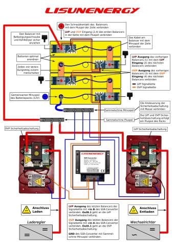

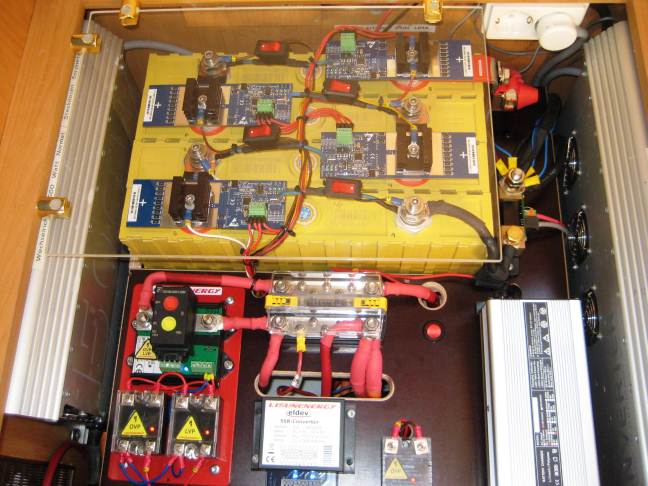

Le 4 celle costano 2 K€
I connettori in rame e le protezioni di plastica altri 20 €
I balancer 20 x 4 = 80 e
E siamo a 2,1 k€
Da qui in poi si può spendere poco o tanto, dipende da quello che si vuole....
Un solo relè tipo "Philippi TS" che stacca sia in LV ( low voltage) e in OV ( Over voltage ) senza differenziare oppure mettere un BMS che gestisce altri relè...
oppure
Ci sono anche  sistemi "iper" protetti che controllano quasi tutto....
Un relè Philippi costa da solo 170 €  ... aggiungi qualche relè intermedio e la spesa sale subito....
Se poi vuoi monitorare tutto sul cellulare con android e connessione Bluetooth  o con pannello remoto la spesa aumenta.... per stare largo ho scritto 3 k€..... si può spendere meno ma non sotto i 2,5 k€ ....
400 Ah necessitano di sistemi di controllo.... frown
