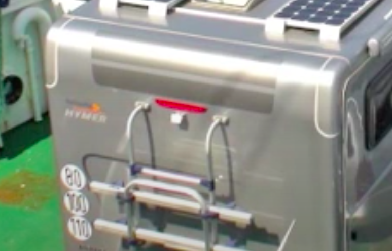

In risposta al messaggio di latrofa124 del 27/02/2021 alle 09:41:53
Giusta osservazione.  La calata posteriore in effetti è differente, cosa comporta?  Uno dei punti più nevralgici di una costruzione Hymer, mio parere, è proprio lì, la giuntura tra tetto e calata posteriore, ottimo
il modo di collegare il tetto alla parete, tetto ricurvo a mo di cappello, diversamente il punto in piano tra tetto e calata, È PROPRIO QUI CHE(di solito) NASCONO LE INFILTRAZIONI,  per processi produttivi, le serie SL hanno interposto tra tetto e il verticale della parete posteriore un angolare di composito, mentre nei CL la stessa parete posteriore è ricurva fino a congiungersi con il tetto,  Il quei punti ci sono in gioco delle tensioni di dilatazione, specie del tetto, che alla lunga possono infiltrarsi in quel punto, si riparano facilmente iniettando del Syca, ma ciò nonostante purtroppo rimangono le fratturate, come tutte le fratture sono cagionevoli ad altri episodi.  Mio parere, la costruzione di un SL, con quell'angolare in composito, compensa meglio le dilatazione del tetto, per ovvi motivi di diversa conducibilità termica dell'alluminio e del composito che si compensano meglio.  Roberto
Infatti a me veniva una goccia proprio dalla giunzione tra tetto e angolo posteriore in VTR.
Me ne sono accorto perchè una notte sotto al diluvio sentivo una goccia in fronte mentre dormivo laugh.
E poi trovata acqua in fondo al garage.
Però sistemato facilmente e in garanzia.
Fortunatamente Hymer non sviluppa infiltrazioni, anche se entra acqua, una volta sigillato torna come prima.

Anche il CL si ricongiunge sopra alla stessa altezza del SL ma la parte posteriore è differente ha la curva intera penso che siamo là come chiusura non penso sia tanto peggiore questo della SLSchermata%202021-02-27%20alle%2015_58_46.png

In risposta al messaggio di MisterX1 del 27/02/2021 alle 16:23:42
Punti dì vista,
la criticità la vedo in quei due fazzoletti laterali di raccordo,troppi incollaggi ravvicinati,in punti di tensione,
se hai confidenza chiedi al concessionario,
Inserito il 27/02/2021 alle: 18:01:08
Penso anch'io che la scocca del SL e CL abbiano la stessa identica qualità. I problemi, secondo me si evidenziano solo se l'incollaggio in fabbrica non viene fatto bene in un punto, e inizialmente casomai la gommina di copertura tiene, poi dopo un po passa acqua in un punto dove la colla era non sufficente.
Un consiglio, se devi prendere un HYMER, stai sulla serie Exis, secondo me la serie meglio riuscita.
La serie B-SL e B-CL uscita nel 2007, (ho avuto un B-514-SL del 2007) secondo me invece è forse la serie peggio riuscita, perchè fatta in fretta e furia con il passaggio dal X244 al X250 e nei MH la cabina con il parabrezza troppo curvato non è il massimo come costruzione e assemblaggi. Poi, almeno in quelli del 2007 c'era ancora del legno come cornici delle finestre e portelloni, e nel pavimento.  Le serie dopo invece sono state migliorate, la cabina (dei MH) è stata migliorata e poi i paviimenti sono stati fatti in VTR e tolto il legno in ogni parte.
La serie Exis (anche il mio MLT 580 4x4 in pratica è un Exis ma su Sprinter) è piu matura e ha il grossissimo impagabile vantaggio della larghezza di 2,22 anzichè 2,35 che è un po troppo per i miei gusti.

In risposta al messaggio di latrofa124 del 27/02/2021 alle 17:57:10
Punti dì vista, la criticità la vedo in quei due fazzoletti laterali di raccordo,troppi incollaggi ravvicinati,in punti di tensione, se hai confidenza chiedi al concessionario, Roberto
Roberto, penso che hai ragione il sistema SL è migliore perché distribuisce meglio le tensioni inoltre essendo incoraggio in verticale si incolla meglio.
Ho confidenza con il tecnico chiederò.
