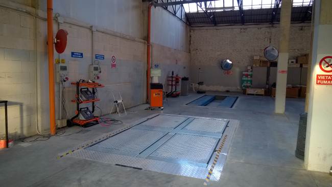

Ciao a tutti, è un periodo che partecipo poco al forum soprattutto perchè non abbiamo più usato il camper....tutta colpa di Giò che da quest'anno va a scuola pure al sabato mattina angry.....comunque vi leggo sempre o quasi
Una decina di giorni fa abbiamo finito di rinnovare una delle due linee del centro revisioni dove lavoro, ecco come è venuta
Come potete vedere per magia sono spariti i rulli per la prova freni, tra un paio di settimane sarà finita l'altra linea in cui verrà installato un nuovo banco freni a rulli di tipo allargato apposta per i camper laugh

Riccardo adesso spiegaci la magia !!!
Non si provano più i freni?

Ah ah ah ah, lanciamo il veicolo a poco più di 10 km/h per poi frenare su quelle 4 piastre d'acciao, non serve fare una frenata d'emergenza ma una frenata poco più che normale. In un sol colpo si fa la misurazione su tutte e quattro le ruote, si fa poi un secondo lancio per provare il freno a mano. Per i furgoni lunghi e camper bisogna invece fare un asse alla volta perchè le piastre sono lunghe solo 4 metri.
Quel tipo di banco è l'ideale per le vetture 4x4, ha i suoi pregi e i suoi difetti, è l'ideale come seconda linea di revisione e per questo se ne vedono pochi in giro perchè la prima scelta di solito sono sempre i rulli.

Curiosa la prova dei freni anche se la trovo alquanto ..... buffa!!

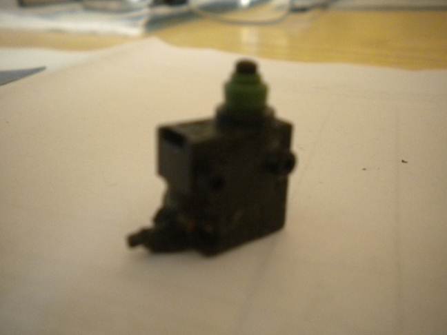

Inserito il 02/11/2015 alle: 15:29:32

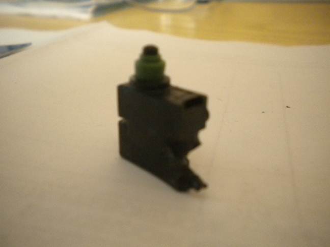

Buongiorno a tutti
Una settimana fa avevo posto su questo 3d il problema del microinterruttore dei rubinetti in plastica angrydei nostri camper, ho felicemente risolto con il mio venditore di zona il quale è riuscito a rintracciare il ricambio che ho sostituito ,costo 12 euro
il ricambio è disponibile nel grosso catalogo Movera che ho visto solo in dotazione del rivenditore (in rete non sono riuscito a trovarlo) è un catalogo dedicato proprio ai ricambi con relativi codici ; nella confezione si vede anche il numero di riferimento nella foto,
tenere presente che il pezzo arriva SENZA la lametta che spinge il pulsante e che va ad inserirsi nella fessura rettangolare che si vede di fianco nella foto
spero che possa servire a chi sfortunatamente come me ha avuto questo inconveniente (sempre meglio che cambiare tutto il gruppo rubinetto e doccetta 100 euro

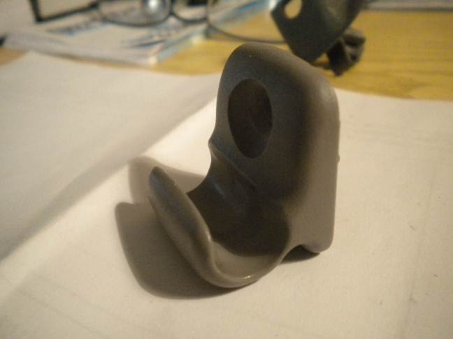

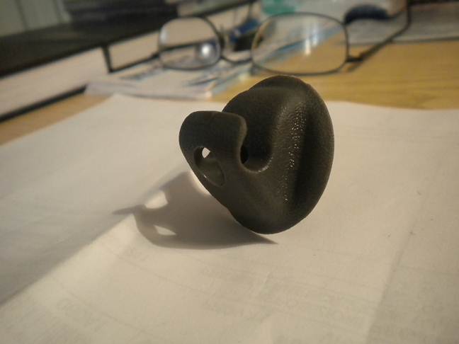

Inserito il 02/11/2015 alle: 15:48:21

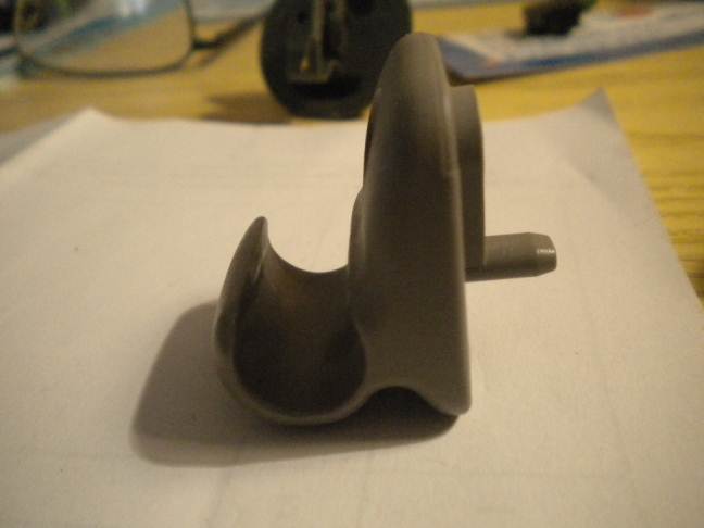

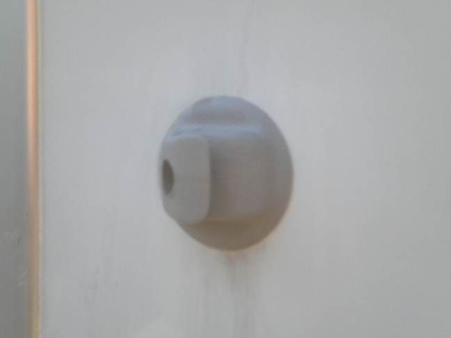

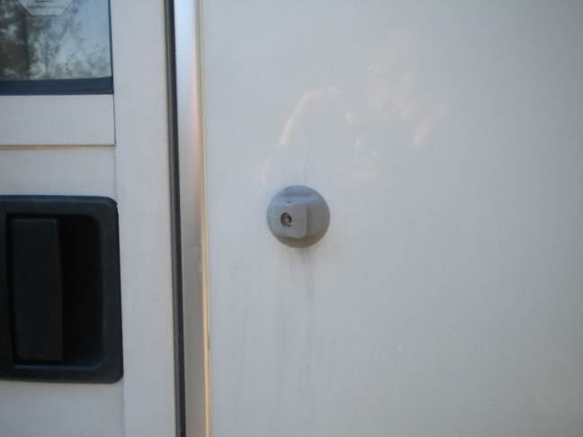

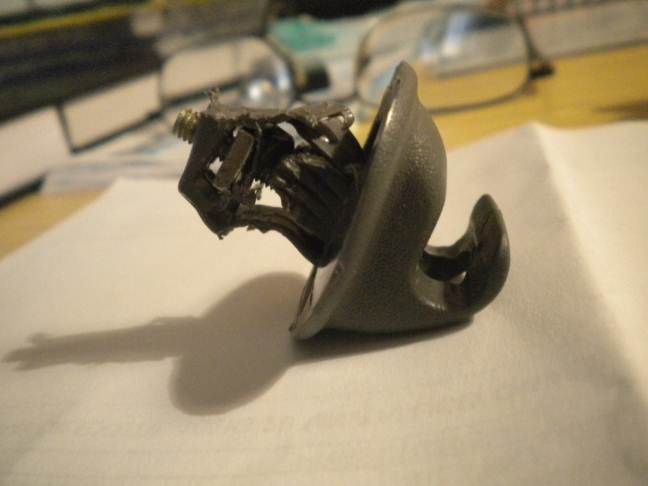

Desidero ringraziare il "tuttologo" Tommaso ,scherzo ovviamente, per il suggerimento datomi per i ganci della copertura invernale del parabrezza del mio mezzo : sono andato in uno sfasciacarrozze alla ricerca dei ganci appendiabiti nei diversi auti ed ho visto che non vengono più messi, in compenso ho recuperato e installato questi : sono i supporti che tengono ferme le alette parasole delle Renault ed adoperando le stesse viti ed gli stessi fori sembra, a lavoro finito quasi un ricambio originale a costo zero (mi sono stati regalati).
Bisogna però prima asportare la parte retrostante per riportare la superfice liscia ed ovviamente prima di avvitare mettere una punta di silicone contro possibili infiltrazioni
a dire la verità la Renault monta 2 tipi
questo il risultato
Grazie Tommaso
