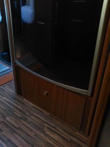

DaAnche se non riguarda il garage, vi propongo un lavoretto fatto da poco, lo stesso potrebbe essere spunto per alcuni che vogliono recuperare uno spazio sotto il frigo....
Da quesro spazio ho creato un cassetto molto utile per riporre varie cose.....

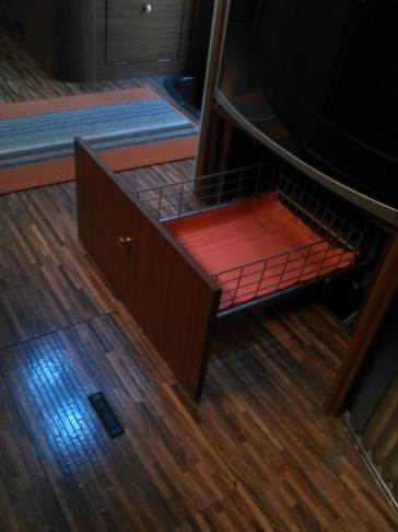

....Il cassetto scorre su guide ed e' molto comodo sia per aprirlo che per chiuderlo. Il blocco e' stato realizzato con elementi magnetici. smileysmiley

Bel lavoro! Ma quello spazio era lasciato vuoto?
Volendo si potrebbe usare anche come ripostiglio segreto, casomai fissando il coperchio in maniera invisibile.

Grande  Paul747......
Ho sempre pensato che sotto  il frigo ci fossero altre cose.
Bella anche l''idea  di un ripostiglio segreto.......

...Sotto al mio frigo, nella maggior parte lo spazio era libero, solo da un lato e' occupato da un bel fascio di fili che per fortuna sono ben ordinati e non danno fastidio.
Certo ,rispetto alla larghezza utile, causa i fili sopra citati, il cassetto metallico e' di misura inferiore in maniera che non va ad interferire con gli stessi.winkyes

Ciao Paolo utilissimo e bello il lavoro che hai fatto nel tuo camper.
E davvero stupido non sfruttare tutti gli spazi utili ricavabili nei nostri mezzi.
D'altra parte ho notato che più i camper sono grandi meno si sfruttano gli spazi, cosa per me sbagliatissima.
Comunque bravo!

Ti ringrazio per i complimenti per il ''lavoretto''.....hai perfettamente ragione, non si capisce perche' non vengano sfruttati di serie degli spazi cosi'preziosi .
Sono sempre piu' convinto (Visto anche la disposizine bizzarra di certe soluzioni abitative) che la maggior parte dei progettisti non sia camperista o non abbia mai trascorso un giorno intero all'interno di un veicolo ricreazionale.winksmiley
