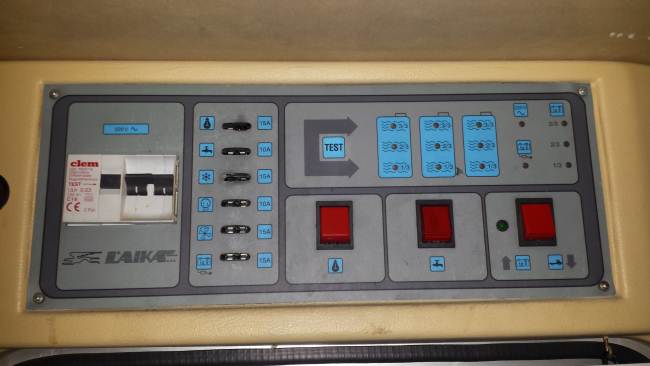

Ciao e grazie per i consigli,credo che la situazione dei fusibili sia più grave del previsto infatti ho fatto alcune foto e credo che non basterà una semplice pulizia dei contatti.Grande Robir adesso cerco di postare le foto ma non ricordo come si fàsadsadora ci provo così da renderci conto su come si può risolvere il problema.A dopowinkwink

Ciao,grande Flavius67 ho già risposto a Robir credo che bisogna intervenire sui portafusibili danneggiati sempre che si trovino in commercio altrimenti devo trovare una soluzione alternativa.Adesso cerco di postare alcune foto che ho fatto poco tempo fà e sicuramente Voi Grandi Ecovippari potete darmi una soluzione.Ora mi impegno a postare le fotowinkwinkangryA dopo........

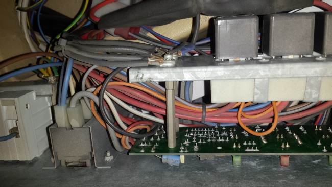

Foto pannello s vedono i contatti danneggiati

Pannello aperto si vede il portafusibili spero che è sostituibileangry

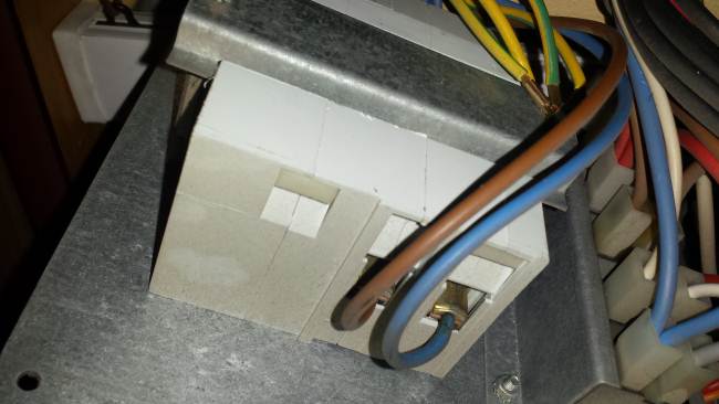

Altro particolare
Azz! Sicuramente la ditta che la produceva x laika ( una volta li chiamai sono gentili) ti possono fornire la parte porta fusibili....mannaggia!

Dala foto si nota che i cavi almeno apparentemente non sono danneggiati

@ falco42, il produttore del pannello è la Nordelettronica, senti loro, smiley
comunque sono dei porta fusibili lamellari da incasso

Grande Robir,ottima notizia provo a mettermi in contatto con la Ditta che hai citato ti farò saperewinkwinkintanto ho già mandato un messaggio alla Laika attendo risposta.yes
