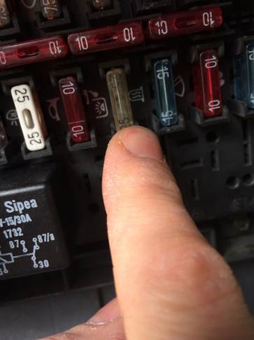

Ragazzi! buona domenica!
Continuano le indagini ASSORBIMENTO BM!wink
allora credo di aver trovato il colpevole!

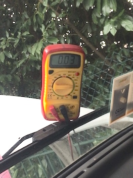

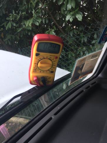

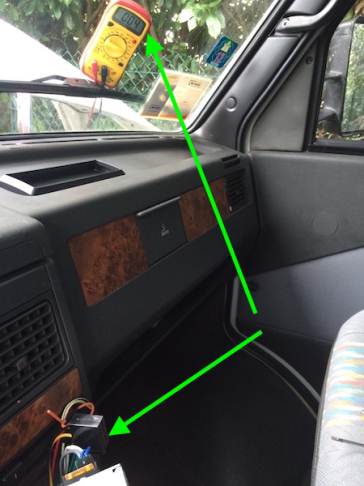

ho pensato di rimisurare l'assorbimento...di 560mah......e poi mi sono reso conto che chiudendo la porta lato guida..e quindi si spegne la plafoniera...si arriva a soli 240mah.....che è molto meno ma NON SO GIUDICARE SE NORMALE.....comunque ho proceduto togliendo singolarmente e poi rimettendo ogni fusibile per capire la linea a cui è collegato il dispositivo parassitadevil
dunque..ecco mi sono messo il multimetro bene in vista da dentro  cosi potevo staccare e attaccare i fusibili e leggere l'assorbimento....li ho avuto il dubbio della plafoniera..
quindi ho eliminato l'assorbimento della  plafoniera
ed il risultato è piu decente...(VERIFICATE SE ANCHE PER VOI è di quest'ordine..)
A sto punto "togli-metti" un fusibile alla volta fino......a trovare questo come era immaginabile!!!
quindi ho testato ed eliminato i collegamenti in serie (pensando che potesse essere anche  una multipresa da accendisigari con presa usb che invece si è dimostrata innocente!!!)angel

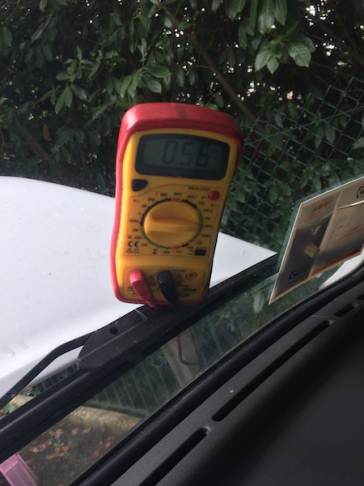

TOGLIENDO quel fusibile l'assorbimento arriva ad essere quasi inesistente:
insomma alla fine.....la RADIO scollegata ( ricollegando tutto il resto) porta piu o meno allo stesso minimo valore....quindi è lei che piu meno si ciuccia 240mah....ch anche qui non so se giudicare normale o meno.
eccola scollegata:
ORA......ammesso che siano assorbimenti normali e che vi "torna"....che dite? pensavo di mettere un interruttore per spegnere del tutto la radio ( mene fotto della memoria canali..tanto siamo sempre itineranti per cui uso mp3 o simili!) cosi da isolarla quando non sono in moto o comunque nei periodi di fermo in libera se non mi serve.
Altri consigli???
ps: ROBBE' hai fatto un altro spettacolare lavoro!!! attendiamo dritte tecniche sull'applicazione/collanti, spatole cool
pps: Ho ripetuto la misurazione con scala 10A ma cambiando la scala non cambiano i valori ( solo la virgola)...

@ Emi,immagginavo ch era l'autoradio ma anche l'antifurto inserito ha il suo assorbimento

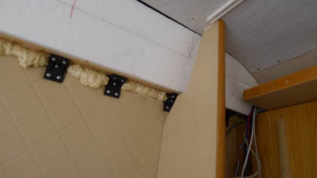

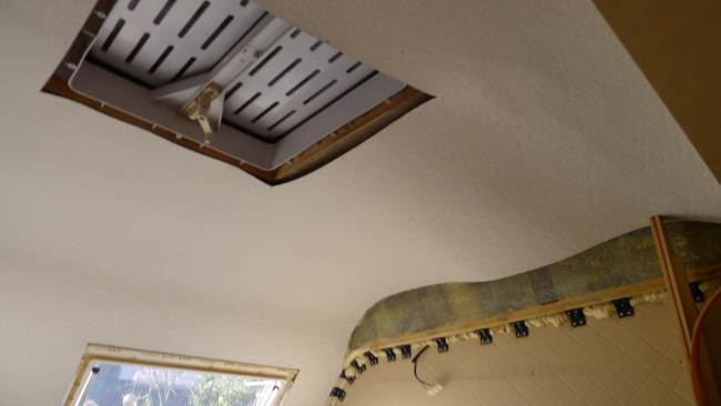

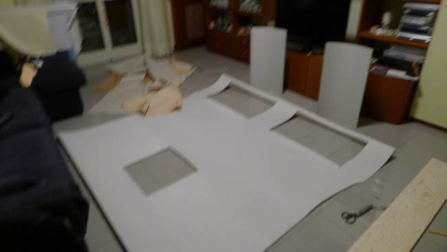

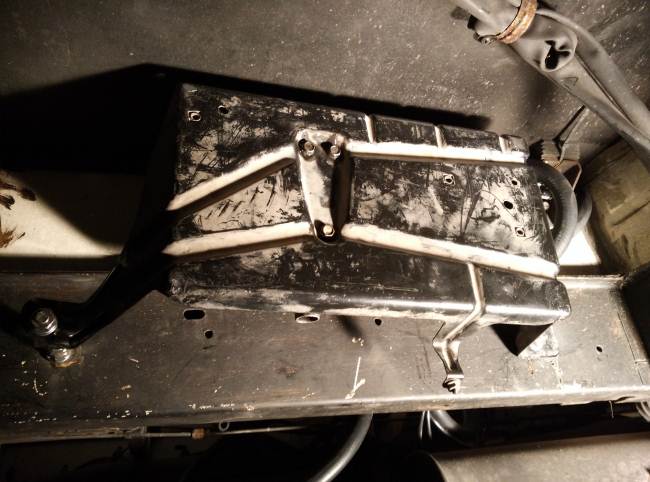

Il rivestimento mansarda, ho usato una rimanenza di magazzino rivestimento originale Laika dei Motorhome sui mansardati usano un tessuto su gommapiuma ( anche sugli attuali Rexosline ), questo riverstimento è rigido è non và incollato và messo teso e graffettato sul perimetro, le misure sono larg. 202,5 x lung.189, così ho fatto poi se cede vedrò in seguito,
in origine il telo è assemblato sotto gli angolari interni dei profili cellula ,il vecchio telo da usare come dima và ritagliato lungo gli angolari poi verrà tutto ricoperto dai vari listelli laterali ecc..
si devono tagliare i 2 montanti verticali per far passare il nuovo telo poi và fatto un tassello per sostenere il cupolino in vtr,
allego foto

Emi, anche io anni fa aggiunsi un interruttore per la radio per quel motivo.

avendo anche il benestare di Massi allora procedo con l'interruttore x radio!!
che ne dite di spostare l alimentazione del allarme sulla bs? Così, anche in soste in cui il camper è fermo tanto, si può staccare la Bm con lo staccabattria ed avere comunque la funzione d allarme ( che poi non assorbe granché e viene coperto dalla ricarica solare diretta della bs) . No?????

Buongiorno! avendo anche il benestare di Massi allora procedo con l'interruttore x radio!! che ne dite di spostare l alimentazione del allarme sulla bs? Così, anche in soste in cui il camper è fermo tanto, si può staccare
nostra destinazione non è mai una località ma piuttosto un modo di vedere le cose http://i48.tinypic.com/w1act0.jpg ">one radio su BS
per l'allarme non l'ho fatto poiché in rim non metto allarme , ma quando sono in giro preferisco averlo sulla BM
Per compensare l'assorbimento allarme alla BM , metti diodo o parallelatore

Buon giorno a tutti  Emi io ho già spostato alimentazione radio su BS  per l'allarme non l'ho fatto poiché in rim non metto allarme , ma quando sono in giro preferisco averlo sulla BM  Per compensare l'assorbimento allarme
alla BM , metti diodo o parallelatore  grande Massi e'sempre un piacere leggerti ,  buon pranzo a tutti  mo torno ! laikista ecovipparo doc di camperonline [/IMG]
grande Flà!!! ma quali sono le controindicazioni di avere l'allarme su BS?

ps penso che nessuno di noi abbia l'allarme collegato sulle bs

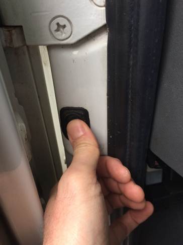

Buongiorno.Ho staccato la batteria motore x qualche giorno ed ora non mi funziona più la chiusura centralizzata. Ho provato a tenere la chiave girata nella toppa ma niente. È successo ad altri ? C'è una centralina aggiuntiva Laika o è Fiat ? Il mezzo è del 2000.
Qualche suggerimento ?

Buon giorno a tutti,
la chiusura centralizzata è Fiat ma è intercommessa con l'antifurto sikura ( Laika ), prova a verificare ambo i fusibili o disenserire l'antifurto tramite la chiavetta,
a priori dalla portiera guida la chiusura centralizzata dovrebbe funzionare,
non è detto che hai un cavo interrotto dentro il gommino della porta cellula

------------- dopo che hai riattaccato la BM aspetta 10 minuti che si resetta la chiusura . Fai qualche prova con la centralizzata utilizzando la chiave del posto guida e chiudi bene tutti gli sportelli e porta cellula , una volta che ti sei accertato dell'apertura e chiusura delle porte
gioca con il telecomando silura

Questa mattina ho preso il camper per fare un giretto, e ancora non funzionavano le chiusure. Quando sono rientrato ....... miracolo ! Hanno ripreso a funzionare, sia con chiave che da telecomando,
