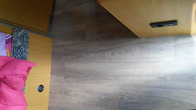

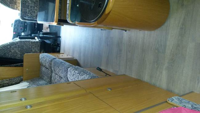

Buonasera e ben trovati.
ogni tanto passo per una lettura veloce ma piacevole....

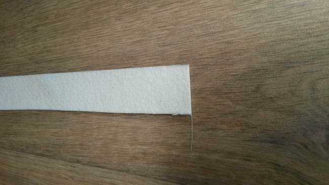

nei ritagli di tempo mi sono dilettato nel realizzare una nuova copertura per il pavimento con un telo di lineolium + strato di feltro, penso e spero che possa attenuare l'effetto pavimento freddo, migliorare la rumorosità in cellula o almeno avere un buon effetto visivo. Ho realizzato una dima in carta con cui ho sagomato in telo. Una volta posato nel camper con la carta abrasiva e taglierino ho fatto gli aggiustamenti. Allego alcune foto nell'eventualità che qualcuno fosse interessato al lavoro.

Buonasera e ben trovati. ogni tanto passo per una lettura veloce ma piacevole.... nei ritagli di tempo mi sono dilettato nel realizzare una nuova copertura per il pavimento con un telo di lineolium + strato di feltro, penso
e spero che possa attenuare l'effetto pavimento freddo, migliorare la rumorosità in cellula o almeno avere un buon effetto visivo. Ho realizzato una dima in carta con cui ho sagomato in telo. Una volta posato nel camper con la carta abrasiva e taglierino ho fatto gli aggiustamenti. Allego alcune foto nell'eventualità che qualcuno fosse interessato al lavoro. Laika ecovip 2.i (2001) - Saluti a tutti da Roberto
nostra destinazione non è mai una località ma piuttosto un modo di vedere le cose http://i48.tinypic.com/w1act0.jpg "> e vostre impressioni del nuovo tappeto
a presto e non risparire ....da quando ti sei fatto "er parete liscia" ci trascuri  smileyahahahahahahahhwinklaugh
e grazie della condivisione delle foto ma la prima foto .... non riesco a capirla , ma sta dritta?

ciao Bex ,bel lavoretto ma dopo portaci a conoscenza delle tue e vostre impressioni del nuovo tappeto  a presto e non risparire ....da quando ti sei fatto er parete liscia ci trascuri  ahahahahahahahh e grazie della condivisione delle foto ma la prima foto .... non riesco a capirla , ma sta dritta?  laikista ecovipparo doc di camperonline [/IMG]
lo proveremo per Pasqua per il momento il pavimento quando ci cammini sopra sembra molto più silenzio ed al tatto sembra meno freddo!

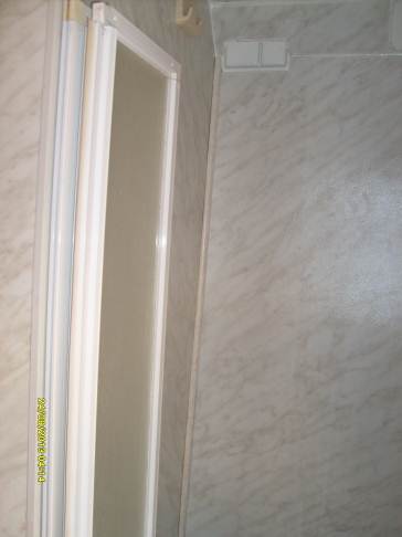

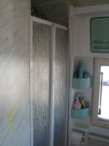

Per quanto riguarda Rastafox io avevo un vecchio box doccia e l'ho modificato se ti servono foto per avere un'idea eccole
Accorciata altezza
Box montato
C ome vedi in basso a dx lascia uno spiraglio,basta togliere rotolo carta igenica
Box aperto

Ciao, grazie per la dritta sul box, da Leroy Merlin ho visto una porta a soffietto che potrebbe fare al caso mio, quando torno da queste vacanze...

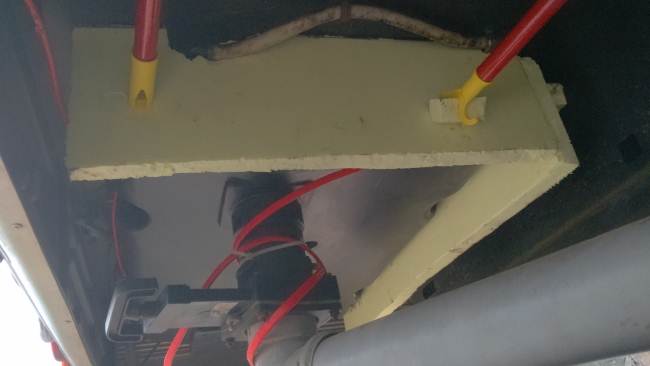

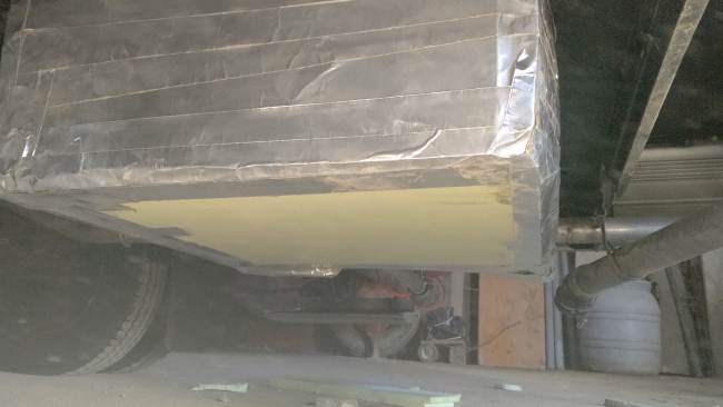

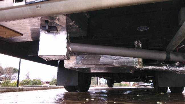

A proposito, sto testando la coibentazione dei serbatoi, posso affermare tranquillamente che senza il cavo scaldante con -10 la sola coibentazione di 3 cm non basta. Dopo 2 ore di accensione valvole sbloccate e h2O liquida!

Ecco due foto della progressione lavori che forse non ho mai postato!
