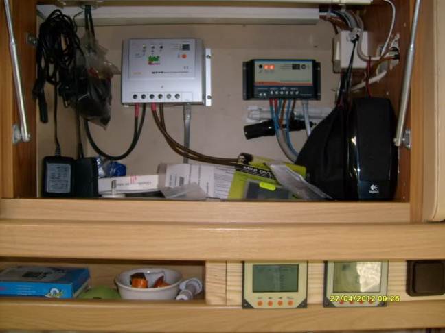

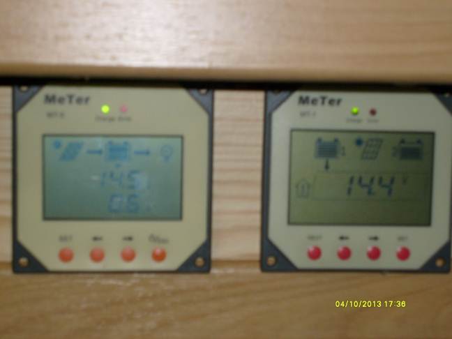

Devo spostare la posizione del pannello solare sul tetto e con l'occasione l'ho smontato e portato a casa x smanettarci un po'......devo dire che di giorno con sole coperto i Volt che vanno alle batteria/e sono proprio pochini...come il cielo si copre si va intorno ai 7Volt frown....come esce il sole subito la tensione va a 16-17V...capirai ho pensato, d'inverno tra notti e piogge, il pannello è quasi come non averlo....mesà che devo cambiare tecnologia del regolatore da PWM a MPPT....

Esatto mirko io sono diversi anni che ho mppt è tutta un'altra cosa

Guarda la data e l'ora

Eh già......certo che quel voltaggio in una sera di Ottobre è quasi incredibile!surprisesmiley

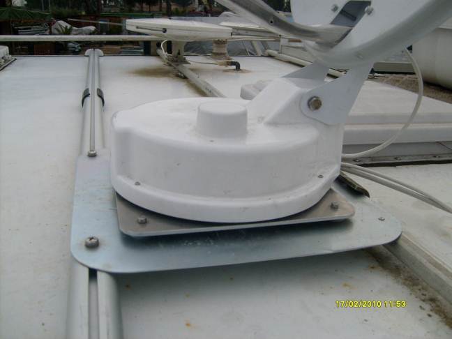

Per fissare il pannello sul tetto volevo prendere delle staffe adatte...40/50 cucuzze surprise....angoliere di plastica 20-30 melonisurprisesurprise... AHOOOOOOO.....un'angoliera in alluminio 40x40mm da Brico tagliata in due e bulloncini passanti....... e vai...5 albicocche (pure troppe)!smileyyes

Io usai la barra portatutto come la parabola
