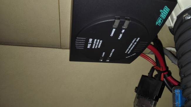

Inserito il 11/03/2016 alle: 12:21:45
In risposta al messaggio di Roby130147 del 11/03/2016 alle 10:22:24
Se le batterie fossero piene il regolatore rimane spento quindi prima vediamo se il pannello carica poi controlliamo le batterie Io ce sò........tu ce fai.....o ce sei?.....si si pe me ce sei
Allora.
​Regolatore ddl pannello in entrata mi da 38,5. In uscita 0.8.
​Batterie la principale 0.8, la seconda 12.8.
​Il problema è solamente il regolatore?
Roby130147
Roby130147
24/08/2008 1882
Inserito il 11/03/2016 alle: 13:29:40
Allora fammi capire il pannello manda 38,5v al regolatore,allora stacca i fili in uscita che dal regolatore vanno alla batteria e misura sul regolatore quanti v ti dà
Modificato da Roby130147 il 11/03/2016 alle 13:31:49
alenurse
alenurse
24/03/2014 231
Inserito il 11/03/2016 alle: 14:00:38
In risposta al messaggio di Roby130147 del 11/03/2016 alle 13:29:40
Allora fammi capire il pannello manda 38,5v al regolatore,allora stacca i fili in uscita che dal regolatore vanno alla batteria e misura sul regolatore quanti v ti dà Io ce sò........tu ce fai.....o ce sei?.....si si pe me ce sei
Mi da 0.8
Roby130147
Roby130147
24/08/2008 1882
Inserito il 11/03/2016 alle: 15:26:34
ale qualcosa non mi torna sono andato a vedere il modello del tuo regolatore vedo che puoi collegare solo una batteria ma tu mi parli di due,una a 12,8 ed è ok l'altra 0,8v che non va bene,ma il regolatore quale carica?
alenurse
alenurse
24/03/2014 231
Inserito il 11/03/2016 alle: 15:57:56
In risposta al messaggio di Roby130147 del 11/03/2016 alle 15:26:34
ale qualcosa non mi torna sono andato a vedere il modello del tuo regolatore vedo che puoi collegare solo una batteria ma tu mi parli di due,una a 12,8 ed è ok l'altra 0,8v che non va bene,ma il regolatore quale carica? Io ce sò........tu ce fai.....o ce sei?.....si si pe me ce sei
Il regolatore carica la batteria che è giù. L'altra è collegata tramite un parallelatore, che ora è spento
Roby130147
Roby130147
24/08/2008 1882
Inserito il 11/03/2016 alle: 16:02:33
In risposta al messaggio di alenurse del 11/03/2016 alle 15:57:56
ok allora credo che sia la batteria......................tu hai 2 batterie una motore e una servizi giusto?le due batterie sono nel vano motore?
