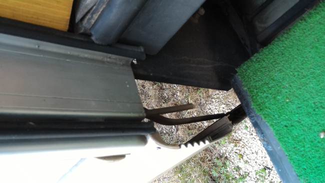

dopo la pausa invernale
 Il boiler perde da quel tubetto al centro della foto.
Ps non é lo scarico.

Dite che è grave?

Inserito il 19/03/2016 alle: 23:31:26
Dite che è grave?

In risposta al messaggio di claudik del 18/03/2016 alle 18:41:23
dopo la pausa invernale  Il boiler perde da quel tubetto al centro della foto. Ps non é lo scarico. Ciao
