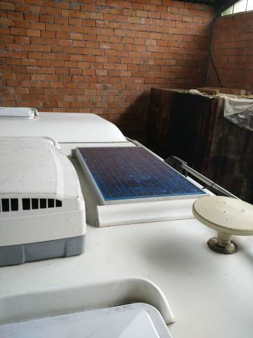

Non mi ricordo quando, ma avevo promesso una foto del mio pannello con angolari e copri angolari, eccola!
Prossimo passo comprerò un pannello simile e lo collegherò in serie, e il tutto a un buon regolatore mppt

Io se fossi in te prenderei un regolatore mppt per il nuovo pannello e un regolatore con possibilità di collegare 2 batterie,1 motore e 1 servizi e avere la possibilità di poter decidere tu che percentuale inviare alle singole batterie........................io sono 5 anni che ho questo impianto e mai avuto problemi per la bm in inverno
Io ce sò........tu ce fai.....o ce sei?.....si si pe me ce sei

sinceramente cercavo un regolatore mppt con la possibilità di collegare 2 batterie, ma non l'ho trovato.
opto per il diodo resistenza perchè: generalmente quando parcheggio il camper in rimessaggio la batteria servizi è carica (dal viaggio di ritorno) quindi la batteria motore tenderà a ricevere corrente...
quando sono in libera non mi serve ricaricare la batteria motore, la quale per tre quattro ma anche 15 giorni non ha problemi di auto scarica.
la soluzione di due regolatori è sicuramente valida ma dovrei lavorare un po' di più, stendendo più cavi (dai regolatori vado direttamente alle batterie con cavi del 6mm per evitare cadute di tensione varie ecc ecc) e avendo un sistema meno automatico e forse un po' meno efficiente in quanto i due pannelli in serie anche con un po di penombra dovrebbero (condizzionale d'obbligo) riuscire a caricare un pochino la batteria, mentre nel caso dei due pannelli separati avrei tensioni più basse e una dispersione di energia maggiore, non so se mi sono spiegato e se il mio ragionamento è valido!

Non so che camper hai io ho un Laika ecovip 2 e l'unica cosa che ho dovuto posizionare in più sono due cavi da 6 mmq dal regolatore che ho potuto mettere nei pensili dietro il sedile guida fino alla batteria motore che nel mio caso è un Ford.Ho deciso per un regolatore per 2 batterie perchè in inverno il parallelatore in sosta non carica mai e il 30% che dirotto dal pannello al motore  mi fa stare tranquillo
mio caso è un Ford.Ho deciso per un regolatore per 2 batterie perchè in inverno il parallelatore in sosta non carica mai e il 30% che dirotto dal pannello al motore  mi fa stare tranquillo  Io ce sò........tu ce fai.....o ce sei?.....si si pe me ce sei
Come considerazione effettivamente non è male... Ci ragiono sopra in funzione delle mie esigenze/abitudini devo sinceramente capire anche se nel rimessagio la luce che passa dalle finestre riesce a caricare qualcosa, ad ogni modo il reg. Mppt lo vorrei acquistare, poi vedrò il da farsi.
Ho un ecovip 2 su transit del 97.
In linea generale sto mettendo un po' mano all'impianto elettrico, diciamo che in fase di costruzione a mio avviso sono stati un po' scarsi con la sezione dei cavi, e  in certi casi questa si fa sentire (gradino in primis) quando posso sostituisco o integro con cavi di sezione opportuna, comporta sbattimento e nuovi passaggi ma il gioco vale la candela.
ogni modo il reg. Mppt lo vorrei acquistare, poi vedrò il da farsi. Ho un ecovip 2 su transit del 97. In linea generale sto mettendo un po' mano all'impianto elettrico, diciamo che in fase di costruzione a mio avviso sono stati un po' scarsi con la sezione dei cavi, e  in certi casi questa si fa sentire (gradino in primis) quando posso sostituisco o integro con cavi di sezione opportuna, comporta sbattimento e nuovi passaggi ma il gioco vale la candela.  Per claudik grazie dei complimenti, avevo appena lavato il camper con sciantcleir, è venuto talmente bene che il tipo dove ho il rimessaggio mi ha chiesto se lo avevo verniciato! 3 ore di olio di gomito però....
Poi un'altra cosa,dopo ti lascio in pace,io ho due pannelli uno poli e uno mono,questo perchè ho visto che con il sole perpendicolare quindi alle 12,00 il mono carica anche 9A ma verso le 16,00 cala molto mentre il poli continua,diciamo che è più costante
