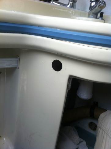

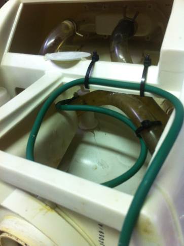

Allora comincio da Robir......................Per montare il bidet Komodo non vorrei smontare il wc e ho pensato di prendere la misura dove installarlo e da dentro forare con punta 3-4 fino a fuori,poi da fuori forare con tazza da 3 e quindi sempre da fuori forare con tazza da 1,5 è giusto?Se devo togliere il wc chiedo poi a Flavius
Io ce sò........tu ce fai.....o ce sei?.....si si pe me ce sei
Modificato da Roby130147 il 29/03/2016 alle 13:00:48

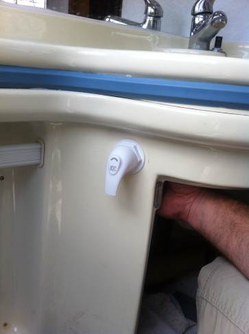

In risposta al messaggio di Roby130147 del 29/03/2016 alle 12:44:14

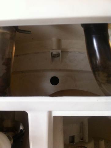

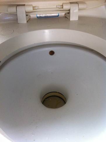

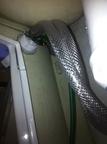

tazza da 3 e quindi sempre da fuori forare con tazza da 1,5 è giusto?Se devo togliere il wc chiedo poi a Flavius Io ce sò........tu ce fai.....o ce sei?.....si si pe me ce sei
nostra destinazione non è mai una località ma piuttosto un modo di vedere le cose http://i48.tinypic.com/w1act0.jpg ">llazione

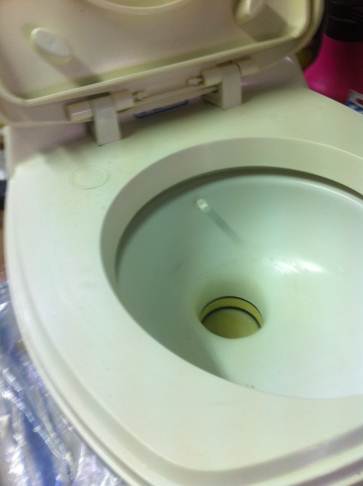

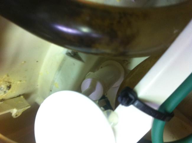

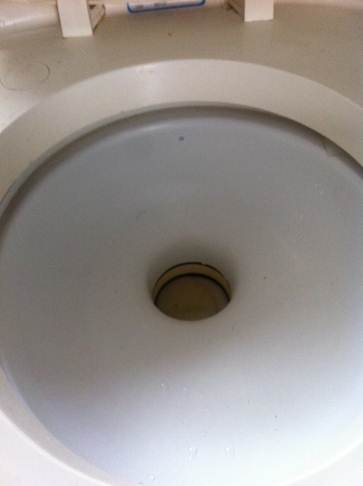

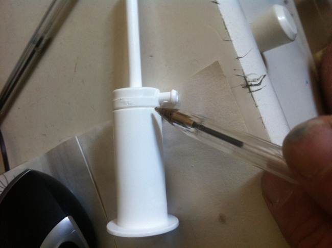

Istruzioni Montaggio bidet Komodo .wmv
devi procurarti solo una punta a tazza da 19mm per il solo  pistoncino ( domani vediamo se riesco a trovare dove ho messo le istruzioni e te le posto )
e una tazza per installare il miscelatore .
va bene il book fotografico?
e che ci vuole????
ma ti consiglio di smontare la tazza , lavorando al banco si lavora meglio considerando che dovrai utilizzare una colla bicomponente la quale non
dá seconde possibilità , e ti consiglio anche di siliconare anche questo anello che a mio avviso si potrebbe aprire per la pressione dell'acqua , poi quando avrai in mano
tale accessorio te ne renderai conto di quello che ti scrivo
se smonti la tazza avrai questa panoramica
buon lavoro e poi mi dirai se è comodo wink

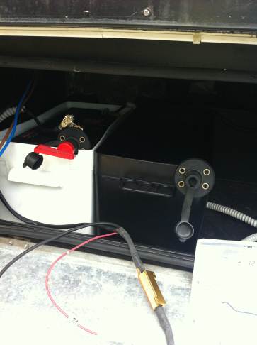

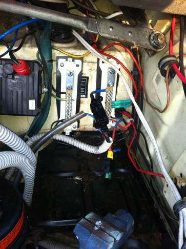

la BS spostata dal vano motore a dentro il Gavone raddoppiandola ,
e dietro alla paratia ci ho messo queste aggeggi morsettiere , una per il + e una per il -
e ci ho attaccato tutte le utenze extra , dalla radio al maceratore alla telecamera posteriore al CB etcc( che erano attaccate sul polo della batteria)
lasciando il cavo rosso originale che va alla centralina di comando ma passando un cavo extra da 6mm dal gavone ( batterie) alla morsettiera per alimentare il tutto ( sempre sotto fusibile )
mi sono messo le bs al caldo liberando posto per metterci il webasto termo top ( che seguiranno foto a lavoro ultimato)
laikista ecovipparo doc di camperonline
Non farlo!!!!!
Smontare la tazza è semplicissimo, in più è l'occasione buona per cambiare tutte leguarnizioni del wc, e vedrai come cambia!

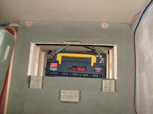

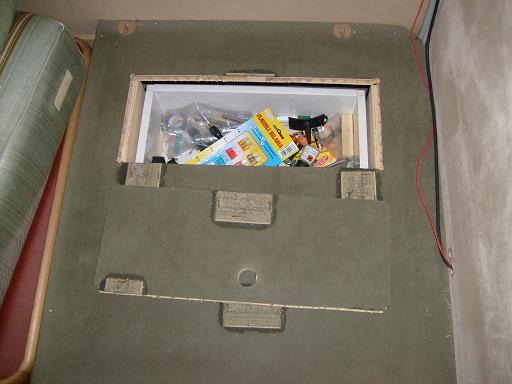

Roby130147
Roby130147
24/08/2008 1882
Inserito il 30/03/2016 alle: 09:01:41
In risposta al messaggio di flavius67 del 29/03/2016 alle 17:40:01

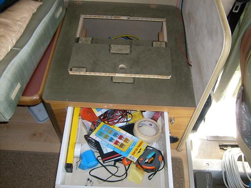

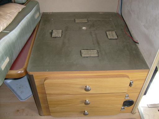

Ti sconsiglio di metterla dove hai detto , antiestetica  e scomoda e sempre in mezzo ai piedi costringendoti a scegliere una agm anziché magari una PA , ti do una dritta , nonno Roby di ostia  Ha trovato un posticino
niente male per la seconda Bs  se ti posta gentilmente una foto rimarrai sbalordito ma dovrai mettere una agm per forza nella cellula  altrimenti scatola porta batteria con tubicino a pavimento per sfogo eventuali esalazioni se la tua scelta cadrà per un PA  laikista ecovipparo doc di camperonline [/IMG]
Buongiorno il comandante ordina la truppa esegue...........................Claudik ecco le foto di dove ho posizionato la seconda BS
 Fammi sapere se qualcosa non è chiara
