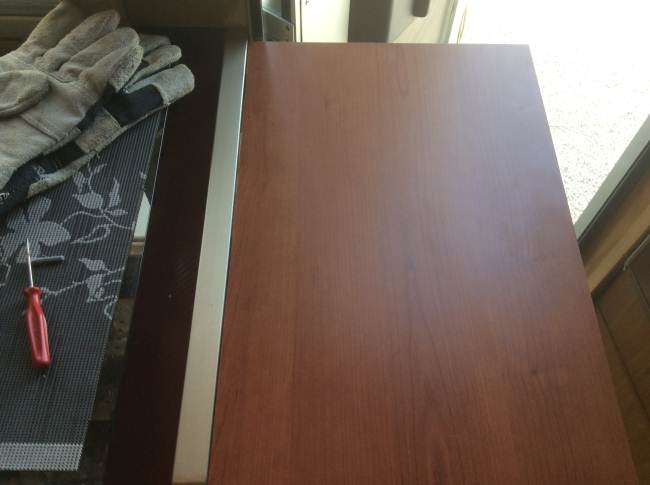

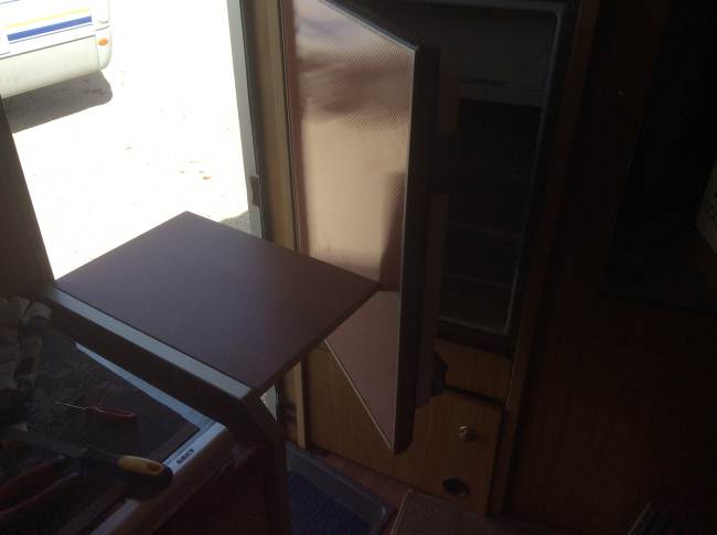

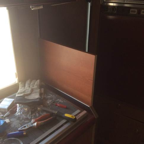

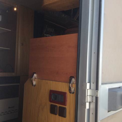

Usi un! Facci vedere altre foto Flavius, per esempio da dentro e come sta chiusa quella prolunga del piano cottura! Mi sembra molto comoda e funzionale, potrei copiarla, ma regge bene????

Alla wurth  vendono un sacco di cerniere per mobili tra cui anche degli appositi angolari molto robusti che permettono ad un ripiano del genere di traslare dalla posizione verticale a quella orizzontale fissa con un semplice movimento a scatto

Allora due cose,ho girato molte ferramenta ma tutte le cerniere una volta aperte non tenevano in orizzontale il piano,solo alcune lo facevano ma quanto mettevi in verticale l'asse era un obbrobrio a vederle,allora ho risolto forando la cerniere nella parte bassa e inserendo una lunga vite per regolare l'orizzontabilità del piano (se guardi la prima foto te ne rendi conto) la cosa sembra funzionare.La seconda cosa è il taglio dello spigolo del piano che urta la porta del frigo,ho pensato di stondare il piano come ha fatto la persona dalla quale ho preso l'idea,ma recupererei poco,forse è meglio tagliare in diagonale

Molto bello! Complimenti ancora!

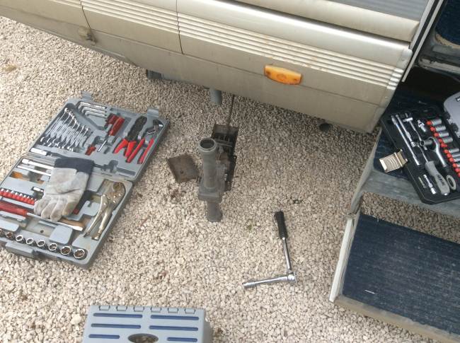

Torno adesso dal camper devo sostituire la saracinesca di chiusura acque grige e non vi dico cosa ho trovato sono dovuto intervenire con il frullino
La saracinesca già presa domenica mattina rimonto tutto

Anche la mia da chiusa lascia gocciolare un po' di acqua... qualche goccia ogni due massimo tre secondi...
la tua perché la Cambi?

Anche la mia era così e mi sono stancato degli sguardi di chi passava,per fortuna la valvola non è attaccata al serbatoio ma collegata con tubi innesto del 40  che vedi in foto il casino è smontare tutto l'ambaradan,la valvola l'ho trovata sulla pontina da Costantini 20 euro

Mi piace molto il piano d'appoggio supplementare, forse l'avrei fatto 10cm piu' corto per avere un'apertura del frigo superiore, comunque comodo....
