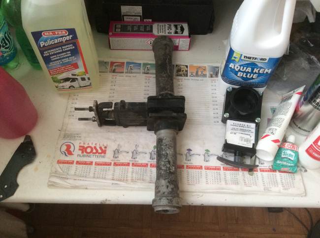

Quindi da sotto il camper chinandosi e andando a guardare si vede la valvola così come tu l'hai fotografata....

Ciao la mia era posizionata così come la vedi,la parte superiore si andava ad innestare nel tubo innesto da 40 che veniva dal serbatoio,l'altra andava sempre ad innestarsi nel tubo che andava a terra

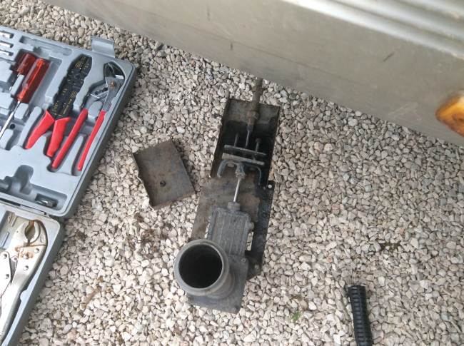

Tutte quelle lamiere che vedi forse io le avevo perchè come ti dicevo ho il comando dentro al camper

Se tu hai lo stesso attacco ma senza comando interno,quindi senza tutti quei lamierini è una passeggiata se non fosse così portati un frullino con disco da taglio perchè quel pezzo di lamiera fatto a u non lo smonti senza

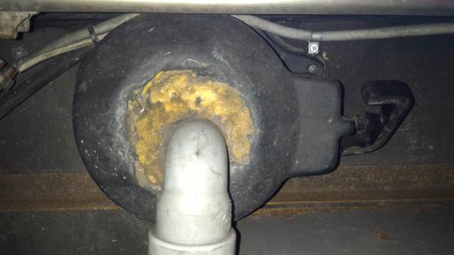

Ecco cosa intendevo per cuffia..

Buongiorno...................se quel giallo che vedo è espanso la vedo dura togliere quella cuffia,se è lana di roccia è facile e spero che quella vite sia inox,se invece è zincata  ti farà penare.Penso che differentemente da me la tua valvola sia attaccata direttamente al serbatoio con uno spezzone di tubo da 40 e dovresti cercare di ruotare la flangia tenendo fermo il tubo per staccarla dallo stesso.Ok vado al camper per rimontare la mia ciao a dopo
