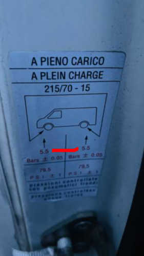

ecco la famosa targhetta!
infatti c'è scritto 5.5 bar, non 6.5.
Ma a parte questo, le attuali gomme che modello e marca sono?

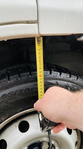

4) la distanza che vedi in rosso nella foto seguente tra gomma e parafango com'è? (metti una foto)

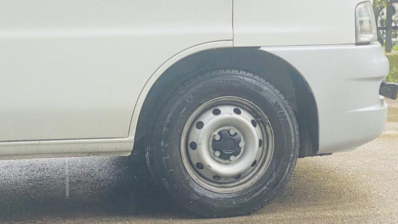

Inserito il 14/04/2026 alle: 18:22:25
In risposta al messaggio di Laikone del 13/04/2026 alle 17:00:36
ci sono alcune cose da valutare oltre alla questione gomme e ammortizzatori e relativa pressione/tecnologia, ovviamente PRIMA di mettere mano al portafogli. 1) sai quanto pesa il mezzo? Non si alzano o abbassano le pressioni
a caso. 2) le gomme che marca sono? La targhetta in foto vale solo per le gomme montate originalmente; se sono state cambiate con altro modello non è detto che tal pressione vada bene. 3) il mezzo lo vedi allineato o ha il muso basso e/o altro?  4) la distanza che vedi in rosso nella foto seguente tra gomma e parafango com'è? (metti una foto) 5) viaggiare oltre i 110km/h può essere normale notare un allegerimento allo sterzo  6) potresti avere anche un problema di convergenza, cosa frequentissima sui camper, in quanto viene eseguita da Fiat al momento della costruzione e mai più; come consumi le ruote è irrilevante al momento. Detto questo, senza passare dalle aziende citate che certamente risolverebbero il problema a suon di euro, se la situazione è quella che penso, non sarà certo gratis farlo. Rispondi alle domande e metti la foto prima di andare oltre.

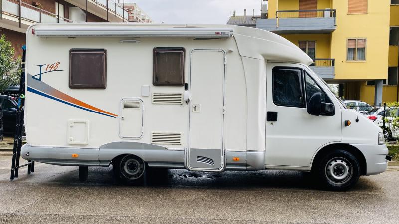

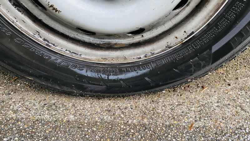

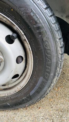

ciao! ecco le foto
31/03/2004 20946
Inserito il 14/04/2026 alle: 22:36:09
In risposta al messaggio di camperinosolitario del 14/04/2026 alle 18:22:25
ciao! ecco le foto
partiamo con l'altezza dell'anteriore la quale è nella norma; ci può stare perchè su un profilato sull'anteriore non c'è grosso peso, anche se onestamente me lo aspettavo più collassato; ciò significa che a meno di voler essere zelanti nel cambiare le cose, le molle potresti risparmiartele a meno di voler irrigidire il tutto; male non faresti, ma sono almeno 500€ delle sole molle. Personalmente, dati i pochi chilometri che hai, lo stato visivo del mezzo e non volendo spendere quantità di soldi esagerate, penserei a delle Alko o prodotto analogo, le quali aiuterebbero il posteriore e il mezzo cambierebbe radicalmente, sia come direzionalità che come schiaffo durante i sorpassi, minima spesa, massima resa, te la caveresti con 5/600€ se te le monti da solo.
Data la semplicità di sostituzione, potresti pensare di cambiare solo gli ammortizzatori posteriori, vedere come va e le Alko eventualmente dopo.
Tornando alla tua richiesta iniziale, ovvero cambio ammortizzatori con Monroe, è chiaro che qualcosa migliorerebbe, ma tra ammortizzatori e manodopera non so che preventivi hai, ma di certo poco non spendi comunque.
Inoltre...

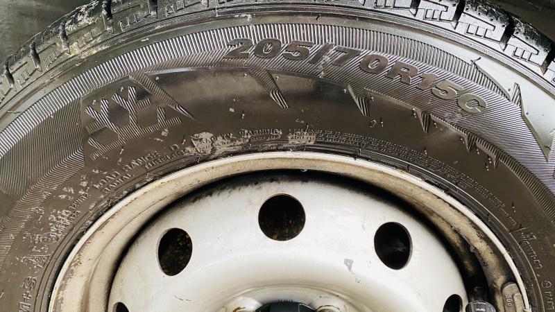

Le gomme che hai montato NON POSSONO assolutamente essere gonfiate a 5,5bar, la pressione massima ammessa se non leggo male è 65psi, ovvero 4.5bar.
Il problema è che sono anche invernali e di certo non aiutano in termini di tenuta di strada, specialmente per la qualità che hanno la quale è molto bassa. Su quel mezzo se non ricordo male venivano montate le vecchie Michelin XC le quali potevano essere gonfiate a 5,5bar, per questo è presente quell'adesivo sul montante porta, ma cambiando gomme fa fede la pressione massima indicata su di essa e andare oltre il 4,5 bar lo trovo MOLTO rischioso.
Potrebbero essere anche le gomme a darti la sensazione di insicurezza che percepisci.
Immagino che le gomme non siano da cambiare e quindi non le cambierei ora, ma la prossima volta starei su un prodotto di maggior qualità.
Riflettendo, data la situazione, io sono d'accordo con te che cambiare tutto non ha alcun senso e nel caso lo farei come estrema ratio dopo aver visto che anche con le Alko non hai risolto... ma ho dei dubbi in merito, perchè le Alko gonfiate al punto giusto sorreggono parecchio il mezzo e mi è capitato di provare alcuni mezzi prima e dopo l'installazieone con un effetto sbalorditivo, contando anche sul fatto che puoi comunque regolare la pressione nel modo desiderato.

dalle foto si vede che è seduto dietro, cambiando gli ammortizzatori non risolvi un bel niente, in tutti gli ammortizzatori c'è olio, in quelli con la dicitura gas, c'è olio e gas, il gas serve per dare pressione, spinge l’ammortizzatore in apertura, da una contropressione in chiusura
il tuo camper è corto con parecchio sbalzo, per quello è instabile, secondo me dovresti semplicemente mettere i soffietti ad aria con compressore, in autostrada li gonfi, fuori li sgonfi
