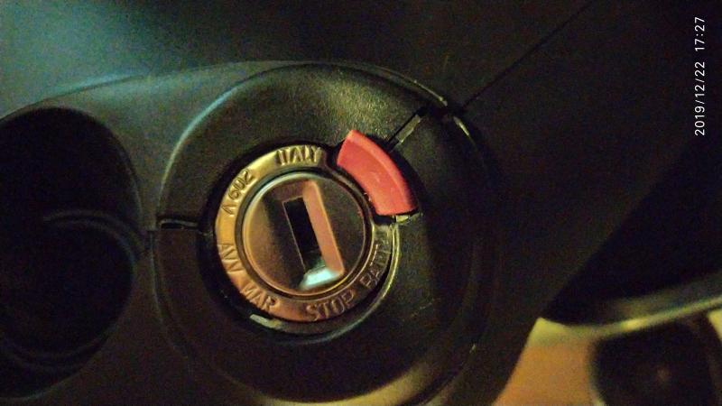

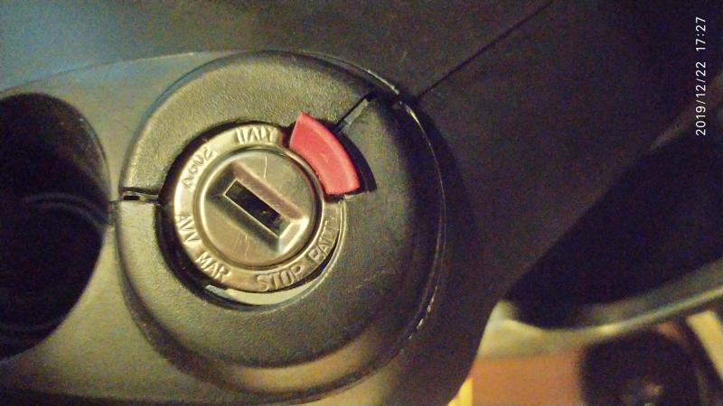

È una posizione della chiave a sinistra dello 0  sul manuale dice che sfilata la chiave da quella posizione dopo 7 minuti scollega la BM. Più tardi o domattina faccio foto
Ho voluto verificare questa cosa
IMG_20191222_172720(1).jpgIMG_20191222_172749(1).jpgIMG_20191222_173524(2).jpgIMG_20191222_173537(1).jpgIMG_20191222_173547(1).jpg
Seguendo la procedura descritta dopo alcuni minuti si sente lo stacco di un relè e tutto viene disattivato, vengono cmq mantenute  le impostazioni e i dati dei vari trip e le memorie della radio, era questo che temevo e quindi non l'avevo mai provato tanto il camper per fortuna lo usiamo spesso.
La BM non viene più rilevata neanche dal pannello di controllo della cellula.
Ma, come già scritto prima, credo che sia un'impostazione comune anche ai Fiat Ducato visto che Citroen differisce solo per il motore, però su questo lascio ad altri le verifiche.
Saluti Giò
Scusate le foto storte ma proprio non riesco.
