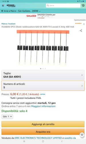

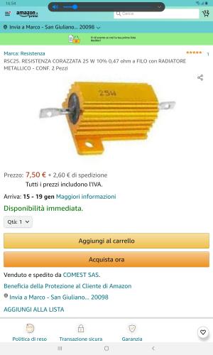

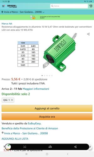

Ecco il link: Da poca corrente alla BM prelevandola dalla BS, però la da sempre, anche se la BS non raggiunge la supercarica, evitando che la BM vada a zero se il pannello da poco o nulla o con BS vecchia. E' tra i fai-da-te più semplici e maggiormente realizzati di sempre. Marco.
Ciao M48,
vorrei togliere il parallelamente Cbe e montare il sistema diodo e resistenza che hai gentilmente condiviso.
ho trovato i componenti su un noto sito on line , e vorrei chiederi conferma se quelli che ho selezionato possono andar bene a tuo avviso. Li inserisco come immagini se il forum lo consente. Ho cercato di avvicinarmi il più possibile a quello che indicavi nella spiegazione.
Inoltre volevo chiederti dove posizionare il tutto una volta cablato. In una scatola di plastica , immagino bene?
per fare il cablaggio alle batterie potrei riusare i cavi del parallelamente,che sono già cablati fino ai poli positivi delle batterie,corretto.?peró ,nel connettore del parallelamente mi trovo un ulteriore cavo nero , che non so a cosa é collegato. Va rimosso oppure ricollegato da qualche parte?
grazie molte . Marco

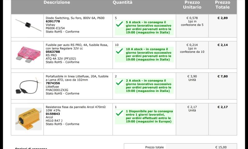

Ciao a tutti ,
vorrei realizzare il sistema diodo + resistenza spiegato de Emme48 e vorrei chiedere , a chi lo ha già realizzato , se i componenti che ho trovato (jpg allegato ) sono quelli corretti oppure no.
inoltre vorrei chiedervi un supporto su come realizzare le giunzioni . Guaine ? morsetti ? giunti a crimpare? occhielli ?...
non sono molto esperto e vorrei  chiedere a chi lo ha realizzato come ha risolto i collegamenti , magari postando qualche foto se possibile ?
Inoltre Emme48 , nel suo schema descrittivo , parla  di eventuali 2 ulteriori fusibili in prossimità delle batterie , qualora non siano già protette . Come è possibile verificare se ci sono già ?  siccome nel mio mezzo è già montato il parallelatore CBE, puo' essere che siano già stati predisposti i fusibili ? potrei riutilizzare la parte di  cavi dell impianto CBE che va alle batterie o devo rimuovere tutto ?
Inolte ultima cosa , qualcunuo ha un buon regolatore di carica MPPT inutilizzato da vendere,zona milano sud?
ho un pannello solo piuttosto piccolo , credo 100W ( impianto forse del  2006 ) .
Grazie per eventuali consigli / dritte.
