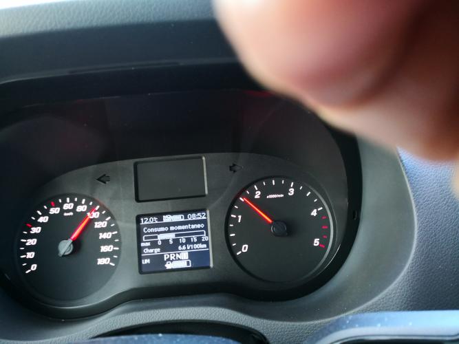

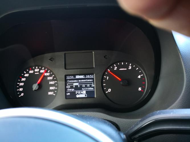

Inserito il 06/01/2020 alle: 21:35:36
IMG_20200105_085250.jpgIMG_20200105_085233.jpgsono due situazioni: dove si evince che a 100km/h di solito è a poco meno di 2000giri,più interessante il dato a 90km/h, anche in riferimento al consumo istantaneo, come si può notare è una condizione che non è istantanea ma addirittura si può tenere per un bel po ed è leggermente modulabile con l'acceleratore,
Capita anche a 120km/h di vederlo girare a 1500giri, per le foto non ho ancora  trovato condizioni di traffico per armeggiare con il telefono a quella velocità, prossima uscita provo a vedere anche a  130km /h, che farà ?

Inserito il 10/02/2020 alle: 09:41:56
In risposta al messaggio di latrofa124 del 06/01/2020 alle 21:35:36
ma addirittura si può tenere per un bel po ed è leggermente modulabile con l'acceleratore,  Capita anche a 120km/h di vederlo girare a 1500giri, per le foto non ho ancora  trovato condizioni di traffico per armeggiare con il telefono a quella velocità, prossima uscita provo a vedere anche a  130km /h, che farà ? Roberto
Ieri, autostrada deserta,
è ora di cominciare a lanciarlo," sempre restando nel CDS", provato a 130km/h,ma voleva andare ben oltre,
a 130km/h leggero rilascio dell'acceleratore, a quel punto  i giri calano a 2000, ma è incredibile  che prosegue alla stessa velocità,
non è male.
