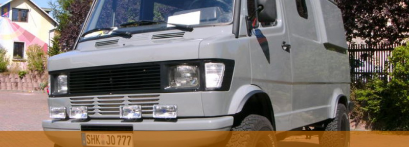

Inserito il 24/11/2020 alle: 20:37:37
In risposta al messaggio di gieffe del 23/11/2020 alle 16:47:14
caro Tommaso, quel camper che mi interessava c'era solo così, ai tempi Mercedes faceva lo Sprinter solo con le ruote da 15 e nessuna altra possibilità prevista sul libretto di circolazione. Ora ho visto che Mak prevede
la possibilità di ruote da 16 (ed anche da 17) per quei vecchi Sprinter N1 ma non per gli Sprinter M1. Penso e temo che quindi per i camper M1 non si possa fare, ho chiesto spiegazioni e sono in attesa di risposta, in caso interessi vi faccio sapere
Pensavo a Ducato e ho scritto in quel senso.
Vero che gli sprinter avevano i 15".
Ma gia il fatto che tu abbia uno Sprinter ti mette in posizione di previlegio winklaugh.
Probabilmente potresti vedere se tramite qualche allestitore Tedesco si puo fare qualcosa, ma diventa una strada sicuramente non semplice e costosa.
Io penso che sentendo per esempio da IGHLAUT , possa fare la trasformazione e tramite TUV scriverla sul libretto.
Esattamente di fronte a IGHLAUT c'è una bellissima AA e quindi una volta che passi da quelle parti, puoi fare due chiacchiere e sentire. Però so che scrivono con la matita "pesante" sad.
Forse, anche mantenendo il cerchio di 15" potrebbero trovare una misura di pneumatico molto piu larga e con spalla molto piu alta, come quelli da fuoristrada, e quindi aumentare il diametro totale e anche la portata.
Loro trasformano con pneumatici extra serie anche mezzi ben piu vecchi del tuo:
