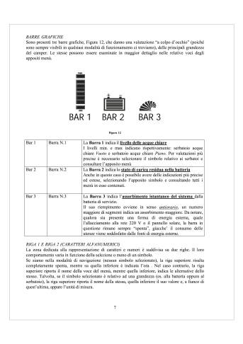

Ciao! Ho messo sotto carica il camper( Rimor Superbrig 678) in vista della partenza e sul monitor delle funzioni,in basso a sinistra,c'è il simbolo della batteria che,essendo attaccata alla 220,mi da tutte le tacche. sopra il simbolo della batteria appare un'icona che assomiglia ad un ventaglio che mi sembra di non avere mai visto.Mi è stato detto che è l'assorbimento e che,mano a mano che la batteria si carica,dovrebbe diminuire ma dopo mezza giornata è rimasto tale e quale. Chi ha un Rimor,sicuramente sa di cosa sto parlando,potete  chiarirmi il mistero? grazie e ciao!!!

Dal manuale arsilicii

se vai sul sito dell arsilicii troverai i manuali per la tua centralina con tutte le info che cerchi....

E lassorbimento del impianto ,
Va resetttato con tutto spento

E lassorbimento del impianto , Va resetttato con tutto spento
ma il reset si fa isolando l'alimentatore totalmente....bisogna staccare tutti gli spinotti...altrimenti la centralina non si resetta....
