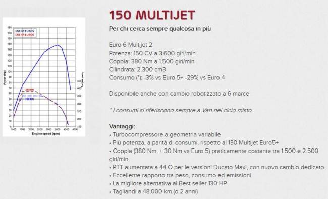

Ricorda che il nuovo euro 6 ha 30 Nm. ( che non mi sembrano pochi ) in più di coppia motore.

Ricorda che il nuovo euro 6 ha 30 Nm. ( che non mi sembrano pochi ) in più di coppia motore. Ciao
Grazie del feedback yes
Infatti, avevo proprio pensato ad una coppia maggiore per gestire meglio una lunghezza e peso maggiore wink
Non mi interessa la velocità nei sorpassi/and so on cool
