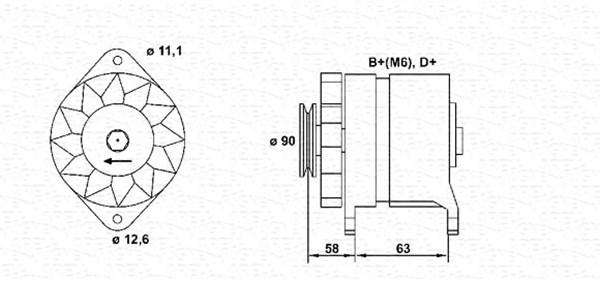

dove la trovo una puleggia compatibile...un po' più grossa? ;)

L'alternatore che hai sotto è da 65A contro i 55A dell'originale.
Per cui non penso la cinghia si rompa per eccessivo sforzo
(io montai un 95A) e la cinghia si rompeva ma diciamo ogni 10.000 km o piu.
Forse l'alternatore sostitutivo non è perfettamente compatibile allineamento o diametro puleggia.
Quindi se fossi io be per 10A in piu dell'originale non andrei a sbattermi verso chissa quali modifiche (alla fine anche costose).
Oppure se vuoi studiare una modifica fallo con alternatore da 90 95A
Altrimenti vai in uno sfascio e cerca il suo originale da 55A
Saluti
Ps non ricordo bene ma l'alternatore mi pare non ci passi bisogna allentare qualche cosa (ma non ricordo) per smontarlo.
Sembra ieri ma sono passati 10 anni da quando ci misi mano.
