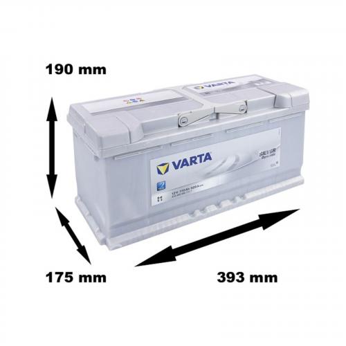

Secondo me vale la pena mettere sempre quella con lo spunto maggiore che si trova nella dimensione che sta nel vano, e anche scegliere buone batterie, come èer esempio la VARTA Silver Dynamics AGM che con qualche euro in piu però da prestazioni superiori alla media.
La dimensione del Ducato X250/290 dovrebbe essere questa
Visto che se va il motore ci se la cava sempre anche con -30°, se non va il motore si è nella m...  , meglio non lesinare sulla BM.

Sul tuo veicolo, salvo errore, si possono installare 2 tipi di batteria: una 95ah spunto 800A oppure una 110ah 900A di spunto.
Ovviamente meglio quella piu' potente.
L' originale Fiat dovrebbe essere Fiamm.
Mi pare di aver visto in Rete qualche buona offerta sulla 110ah.

Per quanto mi risulta, il vano della batteria motore dei Ducato e' gia' predisposto per la 110Ah/900A.
Sul mio Ducato 3.000 del 2010 era montata in origine questa, anche se per Fiat va bene anche la 95Ah.
Sostituita sempre con la stessa (in genere dura 4-5 anni).
