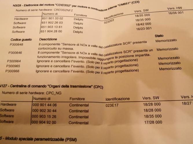

Tira una brutta aria, troppe spie avaria motore che si accendono, tutte relative ai 2 sensori NOx, uno è a monte, ma più delle volte è quello a valle che va in corto e accende la spia.
Sto valutando la problematica per un problema di tenuta contatti della piastrina di connessione all'impianto, troppo esposta sui camper se lasciati all'aperto,sinceramente terrorizza anche me dovermelo far somarizzare,in generale troppo pochi i km per aver intasato un sensore, penso più ad un problema di errata taratura, per veicoli che sforzano per eccesso di massa.
Per dire che anche a me si è accesa, senza nessun problema tangibile, tenterò di spegnerla con un vecchio metodo del clacson, aggiornato alla nuova elettronica.

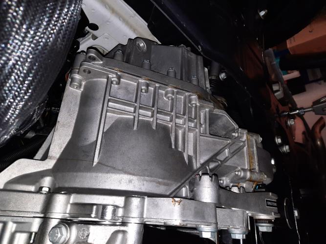

Ecco qua: questo è il carter cambio del mio "furgon" (Ducato 180, o almeno così mi è stato venduto...). Come si vede e' diverso dal conosciuto M40.

butto li tanto per passare il tempo.bisogna vedere se hanno modificato l,insieme esterno del gruppo cambio differenziale ecc per averlo uguale sia meccanico che zf automatico,non so se mi sono spiegato.probabilmente è una castroneria non essendoci più la frizione e il tutto è completamente diverso

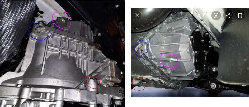

Tranquillo, il tuo cambio è sempre l'M40, solo che la tua foto è fatta da un'angolazione/prospettiva differente, ecco perchè vedi meno nervature.
Ti ho cerchiato i "testimoni" che lo confermano, stesso colore, stesso oggetto, visto da un'angolazione differente.
La foto che ho fatto io (in salone), è ripresa dal lato opposto al motore ma quasi frontale, mentre tu l'hai scattata dal lato motore e sopratutto da sotto verso l'alto
Questo mi conferma quindi che il Ducato Eu6D Temp, mantiene i cambi (manuali) del precedente Eu6B

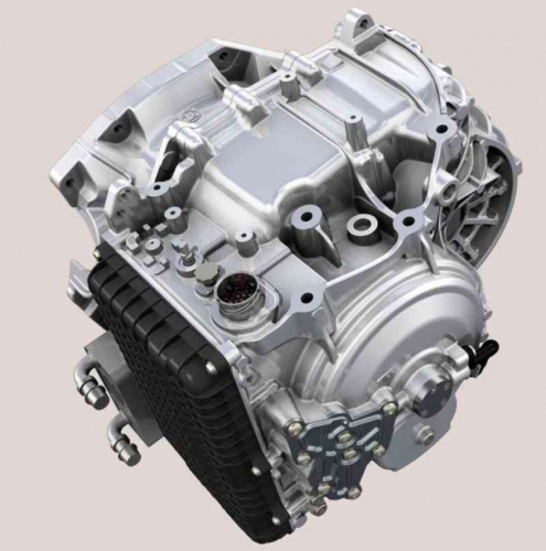

Certo, si fa sempre per chiacchierare, lo ZF 9 marce ha (come tutti gli automatici a convertitore) una carcassa ben specifica, che deve considerare anche tutto il comparto elettroattuazione idraulico (quel coperchio nero), che solo lui è di una complessità notevole
come volevasi dimostrare castroneria confermata grazie

Spero proprio tu abbia ragione...
La presenza della carteratura anche a sx (che occulta parte del cambio) e il sospetto che sotto il cofano mi trovassi un 120 (viste le prestazioni scarsine). mi ha ... fatto vedere un cambio diverso dall' M40.
Sicuramente la fusione è diversa, come finitura superficiale, dall' M40 che già conoscevo.
Grazie e buona serata.

Progettare un cambio richiede tempo e grossi investimenti ed una volta "pronto", lo utilizzi per anni ed anni, in modo da ammortizzarne i costi di ricerca e produzione, non ne progetti uno per ogni restyling.
L'M40, come si capisce dalla sigla, è un cambio progettato per sopportare una coppia fino a 400Nm, come appunto era quella del 3.0 (sul quale fu inizialmente accoppiato) ed è quella dell'attuale 2.3 da 180cv.
Non si capirebbe il motivo per cui, avendo la stessa coppia del precedente da gestire, avrebbero dovuto progettarne uno nuovo
Sia dal 3.0, che dall'attuale 2.3, senza troppo sforzo, era (ed è possibile) spremere ancora più coppia, solo che in questo modo non puoi più abbinargli l'M40, perchè non progettato per sostenere valori maggiori di 400Nm.
