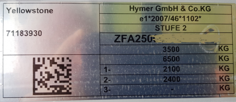

Se il tuo è AlKo, non è detto che abbia le caratteristiche (rapporti al cambio) del Maxi, perchè la trasformazione AlKo avviene anche sugli chassis Light, i quali mantengono i rapporti al cambio (ed il cambio stesso) con cui escono dalla Fiat.
Forse me lo avevi già postato, se hai modo, prova a dirmi cosa indica la targhetta di omologazione del tuo mezzo alle voci 1 e 2, così ci togliamo il dubbio Light/Maxi.
Sto parlando della targhetta Hymer, non quella Fiat, questa (del mio Maxi):
Modificato da nanonet il 25/11/2020 alle 15:29:39
