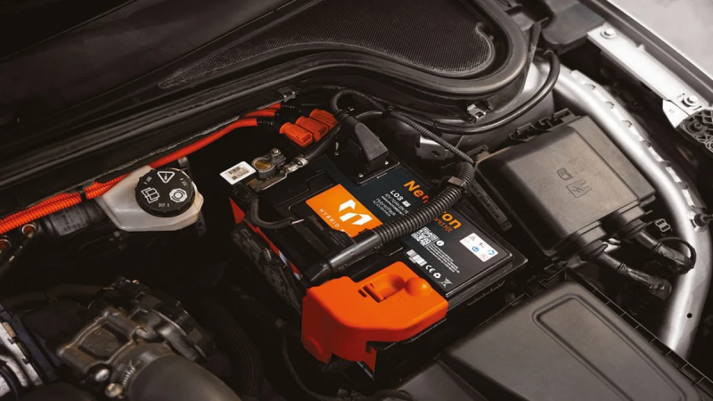

Chi ha il camper con Euro 5  e prossimamente Euro 6
potrà IBRIDARE il motore  con omologazione  e libretto nuovo
fatto dalla Newtron  che vedete :
https://www.newtron.it/hybrid/
E si potrà forse avere anche un aumento di portata omologato di circa 300 kg. in più.
E pure un piccolo aumento di coppia .
Tra poco il mio Kreos ne verrà dotato e lo terrò per molto tempo ancora
e potrò entrare sia MI che BO e tante altre città

Il kit ibrido Newtron offre la possibilità di trasformare furgoni e veicoli commerciali in ibridi, aumentando la loro efficienza e riducendo i consumi e le emissioni. Questa soluzione, denominata
Newtron Hybrid
 è un sistema
mild-hybrid
 che integra un motore elettrico per supportare il motore termico, migliorando le prestazioni e consentendo l'accesso a zone a traffico limitato.
Dettagli sulla tecnologia Newtron Hybrid:
  • Sistema mild-hybrid:
    Il kit Newtron Hybrid non è un sistema full-hybrid o plug-in, ma un sistema mild-hybrid che prevede l'utilizzo di un motore elettrico per assistere il motore termico, senza possibilità di marciare in modalità full-electric.
  • Riduzione dei consumi e delle emissioni:
    Grazie al supporto del motore elettrico, il consumo di carburante viene ridotto, così come le emissioni inquinanti, contribuendo a un impatto ambientale minore.
  • Libertà di circolazione:
    L'ibridizzazione consente di accedere alle zone a traffico limitato (ZTL) e alle aree urbane con restrizioni ambientali, ampliando le possibilità di utilizzo del veicolo.
  • Installazione reversibile:
    L'installazione del kit Newtron Hybrid è reversibile, il che significa che non altera in modo permanente il veicolo e può essere rimosso senza lasciare tracce.
  • Aggiornamento della carta di circolazione:
    Il veicolo viene aggiornato come "ibrido-elettrico" nella carta di circolazione, a seguito dell'installazione del kit.
  • Adattabilità:
    Il kit Newtron Hybrid è progettato per essere compatibile con la maggior parte dei veicoli circolanti, dai veicoli passeggeri ai veicoli pesanti, offrendo una soluzione versatile.
  • Componenti del kit:
    Il kit comprende una batteria 12V, una batteria ibrida, un alternatore Newtron Hybrid, una centralina elettronica (ECU) e un cablaggio elettrico.
  • Vantaggi per i veicoli commerciali:
    L'ibridizzazione di furgoni e veicoli commerciali può portare a significativi risparmi sui costi operativi, grazie alla riduzione del consumo di carburante e alla possibilità di accedere a incentivi governativi per la riqualificazione.
In sintesi: Il kit Newtron Hybrid rappresenta una soluzione interessante per chi desidera trasformare il proprio veicolo in ibrido, migliorando l'efficienza, riducendo l'impatto ambientale e ottenendo maggiore libertà di circolazione.

Non ci sono dati su kW del motore e capacità della batteria?
il sistema è a 48V come di solito sono i mild hybrid? Vedo piu collegamentj alla batteria forse c'è una parte a 12 per l'impianto e una a 48 per il sistema hybrid
