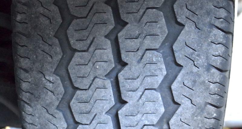

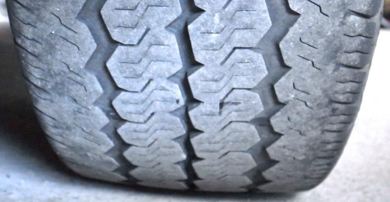

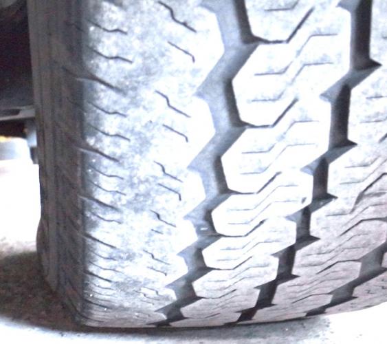

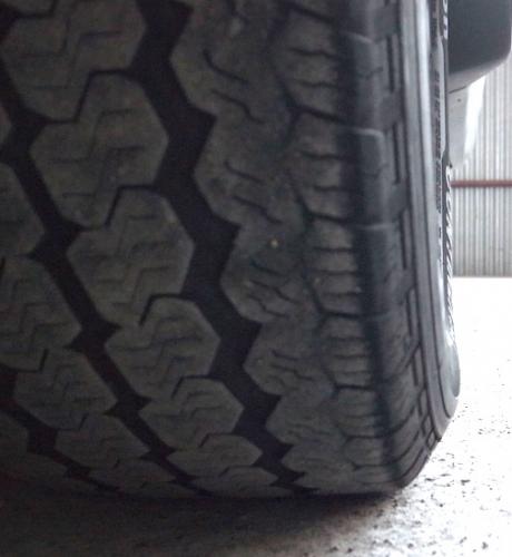

Inserito il 14/03/2018 alle: 17:01:22
ho fatto delle foto delle mie attuali gomme e vorrei dei commenti su usura (per dirmi se la pressione va bene, è troppa alta o troppo bassa) e sulle gonfiature ai lati dei copertoni (il camper era vuoto e dunque in viaggio pesa di più):
il profilo all'interno delle tre scanalature circolari del battistrada è di 5 mm nel cerchio centrale e di 2 mm nei due cerchi ai lati del centrale. questo non significherebbe che il pneumatico è gonfiato troppo poco come mi hanno detto in un garage mercedes tedesco ?

Inserito il 14/03/2018 alle: 18:19:13
In risposta al messaggio di sergiozh del 14/03/2018 alle 17:01:22
pesa di più): il profilo all'interno delle tre scanalature circolari del battistrada è di 5 mm nel cerchio centrale e di 2 mm nei due cerchi ai lati del centrale. questo non significherebbe che il pneumatico è gonfiato troppo poco come mi hanno detto in un garage mercedes tedesco ?
Questo che mostri è anteriore o posteriore, faccio fatica a capirlo...
Se c'è una tangibile differenza di consumo tra centro e spalla (maggiore su quest'ultima), allora potrebbe effettivamente essere dovuto a una pressione troppo bassa... ma 3 mm di differenza su 40.000 km non sono una cosa eccezionale.
Direi che potresti alzare un po' la pressione, ma va attentamente valutato quant'è l'attuale livello ed il peso che grava su ciascun pneumatico.
Attenzione che questo vale solo se il consumo della spalla è simmetrico (entrambi i lati) altrimenti il problema potrebbe essere di diversa natura (mi pare non sia il caso tuo).

Inserito il 14/03/2018 alle: 19:07:07
In risposta al messaggio di IlVagabondo del 14/03/2018 alle 18:19:13
Questo che mostri è anteriore o posteriore, faccio fatica a capirlo... Se c'è una tangibile differenza di consumo tra centro e spalla (maggiore su quest'ultima), allora potrebbe effettivamente essere dovuto a una pressione
troppo bassa... ma 3 mm di differenza su 40.000 km non sono una cosa eccezionale. Direi che potresti alzare un po' la pressione, ma va attentamente valutato quant'è l'attuale livello ed il peso che grava su ciascun pneumatico. Attenzione che questo vale solo se il consumo della spalla è simmetrico (entrambi i lati) altrimenti il problema potrebbe essere di diversa natura (mi pare non sia il caso tuo). In genere, questa immagine (come altre che si trovano sul web) può essere esplicativa.
Sono foto dei pneumatici posteriori (che sono i piu' consumati) e il mio camper ha trazione posteriore.
quel pneumatico fotografato ha fatto finora 48'200 km. Sul web ho guardato molte foto e schemi di consumo dei pneumatici ma non sono molto in chiaro anche perche' il pneumatico posteriore destro si e' consumato in modo diverso dal sinistro. Quello piu' consumato e' quello della foto sopra del battistrada.
che ne pensate dei due rigonfiamenti laterali per il peso del camper nelle prime due foto ?
