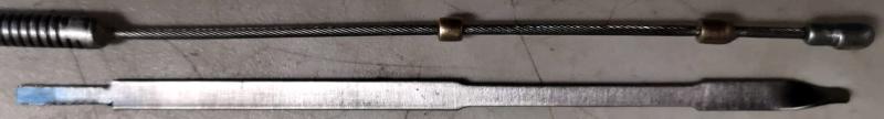

Voglio rendere comune un fatto che da qualche anno, alcuni, hanno nutrito dubbi sul livello effettivo e relativo quantitativo scritto a libretto del Ducato E5 2300cc 130 e 150cv (presumo anche per l'Euro 4 e 6 130cv).
Ieri ho voluto controllare il livello dell'olio del mio mezzo dopo aver fatto 10.000km in 6 mesi circa.. Ovviamente il mezzo sul piano; ogni volta che tiravo su l'astina vedevo da un lato che segnava oltre il massimo e dall'altra uguale ma con un'interruzione in prossimità del minimo (ma non sempre si mostrava questa interruzione.. anche dopo averlo tenuto fermo il week-end).
Allora vedendo ciò, ho ipotizzato (ipotesi che poi è divenuta realtà) che l'asta, mentre la tiravo su, si sporcava date le varie curve che deve fare.
Per evitare di far sporcare l'asta, l'ho modificata tendendo ovviamente le stesse misure (tra min e max, tra il max e della battuta). Ho tolto la parte finale e l'ho sostituita con un cavo di acciaio da freno per bici (circa diametro 1,8mm) per avere la dovuta flessibilità; poi per far si che non si sporcasse.. ho messo come indicatori del minimo/massimo 2 cilindretti di ottone con diametro esterno di 4mm (diametro in funzione del diametro interno del passaggio) e con foro passante di 1,9mm per far si che funzionino anche da guida così il cavo non tocca le pareti. Il cavo d'acciaio e i cilindretti li ho saldo-brasati.
La parte finale del cavo d'acciaio è quello originale del cavo stesso.
Spero che qualcosa si capisca dalla foto.
Dopo aver fatto questa modifica, l'ho provata... E come avevo ipotizzato l'astina si sporcava mentre la tiravo fuori. Conclusione, il livello dell'olio era falsato... era al minimo.
Per portarlo al massimo ci ho messo circa 1,6-1,7L di olio, prima ce n'erano circa 4,5L (avevo fatto io il tagliando e mi ero fidato di quello che vedevo). Per fortuna era almeno al minimo... In qualunque caso non ha mangiato olio in questi 10.000km utilizzandolo ogni giorno per andare al lavoro.
In sintesi la quantità d'olio che viene indicata a libretto (5,9L con filtro olio) è quella giusta.

Ottima osservazione, bravo.
Ho avuto problemi con l'olio nell'euro5, ma perché la turbina se lo mangiava…
Adesso ho euro 6B, mi consigli di fare la stessa cosa?
Saluti e grazie.

Ottima osservazione, bravo. Ho avuto problemi con l'olio nell'euro5, ma perché la turbina se lo mangiava… Adesso ho euro 6B, mi consigli di fare la stessa cosa? Saluti e grazie.
Se uno ha la possibilità di farlo, certamente.. Così uno riesce a leggere senza problemi il livello dell'olio e non avere il dubbio. In qualunque caso ciò che riporta il libretto è giusto.. è questo l'importante.
Io questa modifica l'ho fatta in primis per mio interesse e poi, dato che, qualche anno fa avevo letto di gente che diceva di mettere quantità di olio diverse rispetto a quanto diceva il libretto di manutenzione.. Così facendo ho tolto ogni dubbio a me e rendendo pubblico questo fatto ho pensato di essere d'aiuto a tutti quelli che si fanno il tagliando in casa.

Bel lavoro, ho sempre odiato la lunga asta del ducato che appunto si sporca stradafacedo costringendo a più misurazioni...
Probabilmente te lo copierò, ma...
l'ottone dei cilindretti lega bene con l'acciaio del cavo con tramite saldo brasatura?
I cilindretti sono infilati, quindi se anche dovessero mollare non cadrebbero nella coppa giisto?
Come hai infilato il cavetto d acciaio nell impugnatura originale?

Bel lavoro, ho sempre odiato la lunga asta del ducato che appunto si sporca stradafacedo costringendo a più misurazioni... Probabilmente te lo copierò, ma... l'ottone dei cilindretti lega bene con l'acciaio del cavo con
tramite saldo brasatura? I cilindretti sono infilati, quindi se anche dovessero mollare non cadrebbero nella coppa giisto? Come hai infilato il cavetto d acciaio nell impugnatura originale? Ciao
Si, lega bene.. Ovviamente prima bisogna sgrassare il cavo d'acciaio e poi gli ho dato una pasta disossidante; i cilindretti sono spazzolati sulle basi.
Esatto i cilindretti anche se dovessero cadere non vanno nella coppa dell'olio perchè la parte terminale del cavo presenta la sfera originale di trattenuta.
Il cavo d'acciaio semplicemente l'ho infilato poichè ha un diametro inferiore di quello dell'asta e anche in questo caso ho seguito la stessa procedura dei cilindretti di ottone.

Scusa se mi intrometto, ma, hai un disegno originale dell'asta?
Te lo chiedo perché per fare quella modifica (che assolutamente non critico) bisogna sapere bene con quale concetto è stata progettata.

Scusa se mi intrometto, ma, hai un disegno originale dell'asta?  Te lo chiedo perché per fare quella modifica (che assolutamente non critico) bisogna sapere bene con quale concetto è stata progettata.
Io non ho nessun disegno in mano e non serve nemmeno... L'importante è tenere fisse le misure che avevo detto nel commento di apertura, sennò ovviamente viene falsata la misurazione. Quindi le misure le puoi rilevare direttamente sul pezzo (asta), ne consegue che il disegno non serve.
Io ho cambiato solo la parte finale dell'asta, quella immersa nell'olio, il resto è tutto come in origine.
sul pezzo (asta), ne consegue che il disegno non serve. Io ho cambiato solo la parte finale dell'asta, quella immersa nell'olio, il resto è tutto come in origine.
Mi spiace per il modo in cui ti poni, ma non è come dici.
La distanza tra minimo e massimo livello, la puoi coprire dalla vecchia asta, ma, da dove parte uno dei due livelli, bisogna pure saperlo, e da come hai risposto mi sembra che tu non lo sappia.

Mi spiace per il modo in cui ti poni, ma non è come dici.  La distanza tra minimo e massimo livello, la puoi coprire dalla vecchia asta, ma, da dove parte uno dei due livelli, bisogna pure saperlo, e da come hai risposto mi sembra che tu non lo sappia.
A me spiace per te per come supponi... Forse non hai mai smontato l'asta e/o visto bene la foto e quindi probabilmente non riesci a capire ciò che dico.
La parte finale dell'asta ha una variazione di dimensione, come una battuta (nella foto si vede la variazione di dimensione dell'asta originale partendo a sinistra)... Questa era inserita fino a battuta, ne consegue che quello come lo definisco io è "lo zero pezzo" ovvero da dove si parte a fare tutte le misurazioni.
La parte finale dell'asta originale è solo inserita a battuta e crimapata nella prolunga originale a molla.
Nel commento iniziale l'ho scritto, forse non lo hai letto ("tra il max e la battuta).. Presta maggiore attenzione anche alla foto.

A me spiace per te per come supponi... Forse non hai mai smontato l'asta e/o visto bene la foto e quindi probabilmente non riesci a capire ciò che dico. La parte finale dell'asta ha una variazione di dimensione, come una
battuta (nella foto si vede la variazione di dimensione dell'asta originale partendo a sinistra)... Questa era inserita fino a battuta, ne consegue che quello come lo definisco io è lo zero pezzo ovvero da dove si parte a fare tutte le misurazioni.  La parte finale dell'asta originale è solo inserita a battuta e crimapata nella prolunga originale a molla.  Nel commento iniziale l'ho scritto, forse non lo hai letto (tra il max e la battuta).. Presta maggiore attenzione anche alla foto.
Bravo, io parlavo proprio dello zero pezzo, da come hai esposto l'argomento, io non l'ho capito.
Se cortesemente me lo spieghi te ne sarei grato.

Bravo, io parlavo proprio dello zero pezzo, da come hai esposto l'argomento, io non l'ho capito. Se cortesemente me lo spieghi te ne sarei grato.
Ciao Federico, l'amico Tornitore ha sostituito soltanto la parte finale dell'asta e quindi ha "copiato" il terminale saldato ed ,ovviamente, ha rispettato le misure, la "nuova" asta è perfetta, il primo tratto, a molla, è originale, il secondo e copiato dal terminale originale, a mio aprere, non ci sono errori. Un saluto Enzo
