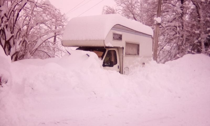

Inserito il 07/01/2021 alle: 01:17:55
ecco la condizione di cui sto parlando, anzi in realtà è molto peggio: i 40 cm che vedete sul camper sono gli ultimi di circa 100 totali (il giorno prima ero salito e ne avevo buttati giù circa 60)wink
il "muro" davanto al camper (all'auto era anche peggio) è un gentile dono dello spazzaneve che non guarda in faccia a nessuno e mura le auto di chiunque, anche dopo avergli chiesto gentilmente di evitarlo, IL GIORNO PRIMAangry
però...sono riuscito ad avviarlo, mentre nevicava, data la temperatura più "mite", e l'ho tenuto acceso un'ora a medi giri per ricaricare un po' le batterie (che stavano cmq assolutamente a posto, per quanto ho potuto vedere)
quel che temo sono le infiltrazioni di ghiaccio, sorpattutto da ora in poi, che la neve si scioglierà di giorno e righiaccerà di notte, in continuazione

Inserito il 07/01/2021 alle: 06:36:25
In risposta al messaggio di pipporan del 07/01/2021 alle 01:17:55
ecco la condizione di cui sto parlando, anzi in realtà è molto peggio: i 40 cm che vedete sul camper sono gli ultimi di circa 100 totali (il giorno prima ero salito e ne avevo buttati giù circa 60) il muro davanto al camper
(all'auto era anche peggio) è un gentile dono dello spazzaneve che non guarda in faccia a nessuno e mura le auto di chiunque, anche dopo avergli chiesto gentilmente di evitarlo, IL GIORNO PRIMA però...sono riuscito ad avviarlo, mentre nevicava, data la temperatura più mite, e l'ho tenuto acceso un'ora a medi giri per ricaricare un po' le batterie (che stavano cmq assolutamente a posto, per quanto ho potuto vedere) quel che temo sono le infiltrazioni di ghiaccio, sorpattutto da ora in poi, che la neve si scioglierà di giorno e righiaccerà di notte, in continuazione
Pare tu abbia scelto l’inverno giusto per trasferirti in montagna surprise
In questa fase mi preoccuperei principalmente di rimuovere la neve dal tetto regolarmente, ma pare smetterà di nevicare per una settimana.
Poco alla volta rimuovi anche la neve dal perimetro, con il disgelo è perfetto veicolo di umidità.
Penso che tra i vari possibili danni, le batterie costituiscono il costo ed il rischio minore.

Inserito il 07/01/2021 alle: 10:58:23
Hai scritto : il "muro" davanto al camper (all'auto era anche peggio) è un gentile dono dello spazzaneve che non guarda in faccia a nessuno e mura le auto di chiunque, anche dopo avergli chiesto gentilmente di evitarlo, IL GIORNO PRIMAangry
La prossima nevicata chiedi di guidarlo tu lo spazzaneve per tutto il giorno così capirai che in montagna è normale. Poi a spalare un po' di neve non serve essere Hulk

Inserito il 07/01/2021 alle: 12:14:38
Comprati il telo di copertura della Brunner.
Stacca le batterie e tienile in casa sotto carica
Apollo 13
Apollo 13
09/07/2009 3115
Inserito il 07/01/2021 alle: 12:16:44
Se le condizioni sono quelle ti suggerirei di assicurarti che il tetto sia in pendenza per far scivolare via l'acqua che potrebbe ghiacciare e di staccare definitivamente entrambe le batterie, se sono entrambe cariche qualche mese lo faranno senza problemi, l'autoscarica è minima.

Inserito il 09/01/2021 alle: 00:41:23
ribadisco che gli è stato chiesto gentilmente di non murare la macchina (il camper amen, tanto sta fermo), c'è un parcheggio lungo 15m, e lasciamo metà del suddetto parcheggio vuoto, tutto a sua disposizione per fare ogni tipo di manovra; lasciamo la macchina appositamente discostata dalla sede stradale per dargli più spazio di manovra possibile...e comunque, qualunque sia la sua necessità lavorativa, avrebbe potuto semplicemente illustrarla e non avremmo avuto problemi ad adeguarci...invece ha fatto " sì sì" con la testa e la volta dopo ha rifatto uguale...inoltre, la neve caduta dal cielo è bella soffice, la neve murata da una bestia da 160cv è dura assai! so che è normale che venga fatto così, tutti se ne lamentano, infattismiley
a parte questo, per il resto sulle strade ha fanno un ottimo lavoro
cmq, tornando al camper, la neve l'ho spalata quotidianamente sia durante che dopo la nevicata, e ogni giorno torno sul tetto a toglier via quel po' di ghiaccio che disgela, ormai è quasi del tutto pulito...sto attento anche alle varie commettiture, bordi finestre, angoli ecc ecc
scollegare le batterie senza portarle fisicamente via non migliorerebbe la situazione, così starebbero al freddo ma senza nemmeno avere la ricarica quotidiana dei pannelli!
un minimo di pendenza ce l'ha di suo il parcheggio (poca); appena la neve si abbassa di metà (che potrebbero volerci settimane, a dicembre ci ha messo 2-3 settimane per andar via quasi del tutto 30-40cm, e le temperature erano molto sopra lo zero, adesso siamo sempre intorno allo zero di giorno, o poco sopra) pulirò d'intorno e metterò zeppe!
belli i teli, ma si torna lì, costano assai, e già ho tutta una serie di spese per attrezzarmi alla nuovissima e diversissima situazione...inoltre, quelli più economici, ho letto qua e là che manco tengono l'acqua...!!

Inserito il 09/01/2021 alle: 10:15:25
In risposta al messaggio di pipporan del 09/01/2021 alle 00:41:23
tipo di manovra; lasciamo la macchina appositamente discostata dalla sede stradale per dargli più spazio di manovra possibile...e comunque, qualunque sia la sua necessità lavorativa, avrebbe potuto semplicemente illustrarla e non avremmo avuto problemi ad adeguarci...invece ha fatto sì sì con la testa e la volta dopo ha rifatto uguale...inoltre, la neve caduta dal cielo è bella soffice, la neve murata da una bestia da 160cv è dura assai! so che è normale che venga fatto così, tutti se ne lamentano, infatti a parte questo, per il resto sulle strade ha fanno un ottimo lavoro cmq, tornando al camper, la neve l'ho spalata quotidianamente sia durante che dopo la nevicata, e ogni giorno torno sul tetto a toglier via quel po' di ghiaccio che disgela, ormai è quasi del tutto pulito...sto attento anche alle varie commettiture, bordi finestre, angoli ecc ecc scollegare le batterie senza portarle fisicamente via non migliorerebbe la situazione, così starebbero al freddo ma senza nemmeno avere la ricarica quotidiana dei pannelli! un minimo di pendenza ce l'ha di suo il parcheggio (poca); appena la neve si abbassa di metà (che potrebbero volerci settimane, a dicembre ci ha messo 2-3 settimane per andar via quasi del tutto 30-40cm, e le temperature erano molto sopra lo zero, adesso siamo sempre intorno allo zero di giorno, o poco sopra) pulirò d'intorno e metterò zeppe! belli i teli, ma si torna lì, costano assai, e già ho tutta una serie di spese per attrezzarmi alla nuovissima e diversissima situazione...inoltre, quelli più economici, ho letto qua e là che manco tengono l'acqua...!!
Ti capisco, c'è un piccolo stratagemma se si riesce a porlo in atto, bisognerebbe spalare la neve a fianco del mezzo prima che passi lo spazzaneve in modo che non venga addossata . So che non è sempre possibile. Purtroppo anche loro se stessero ad ascoltare tutti non farebbero il lavoro, sai quante staccionate e recinzioni finiscono a terra nelle grandi nevicate !
Inserito il 09/01/2021 alle: 10:33:47
Forse la miglior cosa è che vada in letargo, ovvero sia completamente coperto di neve, così viene protetto dal gelo estremo,
