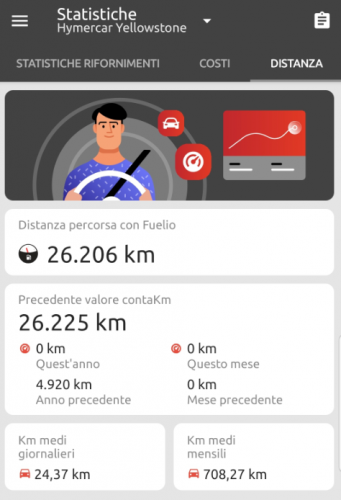

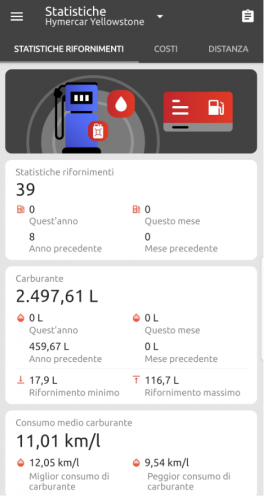

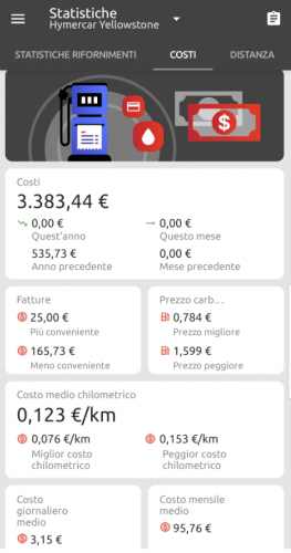

Salve , sono in procinto di cambiare il mio monoscocca su ducato 2500td del 1998 . Non ho fatto neanche 50000km è come nuovo , gira come un' orologio e va' benissimo ma invecchiando vorrei  ritornare ad una misura ancora
più compatta e moderna dei 5,80 del mio . Dato che comunque  con questo mezzo sono abituato ai 10km/L (di media) non riesco ad individuare una meccanica che vent' anni dopo e pur con i tappi del FAP mi permetta di migliorare i consumi almeno fino ai 12/13 km/L' . Mi sapreste consigliare secondo vostra esperienza diretta  qualche motore e cilindrata per questo ?  Anche il piccolo Ford transit westfalia ho visto su internet che ha dei consumi simili al mio ducato ma la prova diretta sarebbe più attendibile  .  L' alternativa sarebbe un furgone a benzina/gpl nativo ma non so se abbia abbastanza coppia in basso per le salite . Grazie
In genere non guardo molto ai consumi, ma da bravo pignolo, assieme a tutti gli altri dati di spesa, mi tengo anche quella del gasolio, semplicemente perchè mi piace sapere quanto mi costa il mio camper a fine anno.
Detto questo, visto che prima di tutto non amo mentire a me stesso (agli altri si può raccontare quel che si vuole, ma poi i conti in tasca me li devo fare in casa mia), l'unico modo per sapere il consumo (medio e puntuale) è quello di annotarsi sempre i rifornimenti su una app che ti faccia lei tutti i calcoli.
Ovviamente più carburante fai, più km percorri, più il tempo passa e più il valore medio è attendibile (rispecchia il tuo modo di utilizzare il mezzo), perchè volendo, i 14km/l "secchi", sono capaci tutti a farli... ti piazzi ai 70 orari costanti, senza mai accelerare, ripartire o fermarti, ma a che ti serve? Per raccontarlo al bar?
Terminato il "papocchio", volevo semplicemente dire che con il mio furgonato Ducato X290 Maxi, lungo 636, 150cv Eu6B, serbatoio da 120 litri, viaggiamo sempre attorno ai 3500kg di peso, dopo quasi 3 anni e poco più di 26000km, ho un consumo medio di 11km/l.
Autostrada spesso ai 110 orari di media, andiamo spesso in montagna, per cui l'uso è il più variegato possibile.
Non amo "ingarellarmi" con nessuno o trattare male il  motore, non ho una guida troppo briosa, ma i dati che leggi sulla app sono attendibili al 100%
Con un MH o un mansardato le cose sono sicuramente diverse, così come con un furgonato più corto e leggero (Ducato 540?) probabilmente si fa anche meglio, ma visto che anche tu ami viaggiare su mezzi compatti... forse la mia esperienza può esserti utili per capire.
Poi a seconda del piede qualcosa può variare in più o in meno...
PS L'app si chiama "Fuelio", si possono monitorare più mezzi (ho ancora i dati del precedente Adria Compact SL X290 che aveva consumi analoghi), e la utilizzo fin dal primo rifornimento che ho fatto al mezzo appena uscito dal concessionario

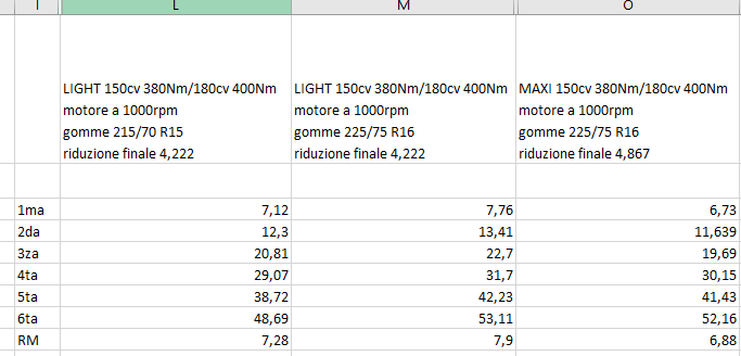

E' un Maxi (che è stato progettato per ruote da 16"), per cui i rapporti (cambio e riduzione finale) sono calibrati per le ruote da 16".
Se raffrontato al Light con ruote da 16" (che allungano di molto i rapporti rispetto a quelle da 15" montate di progetto), ecco le velocità (in km/h) nelle varie marce (con motore a 1000 giri/min)

Il mio ha le 16", ma di serie monta le 15" ed è calibrato su quelle, infatti ha uno scarto km e km/h bassissimo, 3/4%, l'ho capito alla prima multa...

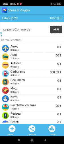

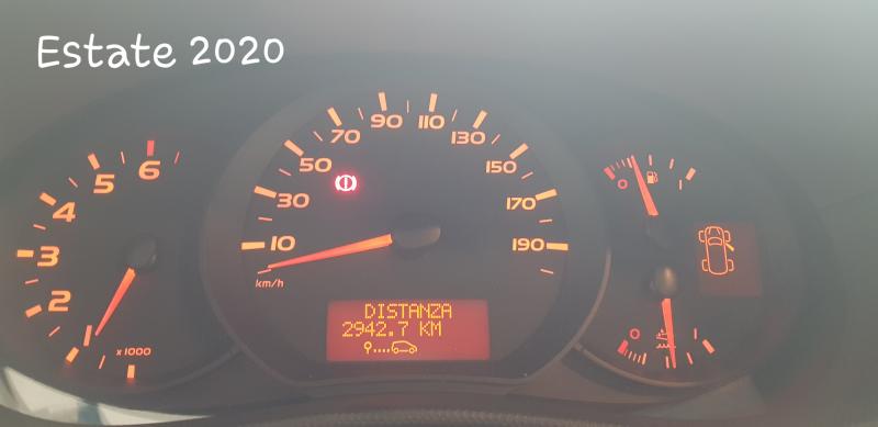

Quest'estate ho fatto 308.03€ di gasolio. Il prezzo medio era sui 1,35€\l.
Considerando un prezzo medio di 1.30 sono circa 237 litri.
Con un prezzo medio di 1.40 sono circa 220 litri.
Ho percorso 2942,7 km e sono arrivato a casa quasi in riserva.
Facendo 2 conti nella peggiore delle ipotesi ho fatto i 13.37 km litro.
Ammettiamo anche di rifare il pieno e di aggiungere altri 60 litri (il mio serbatoio è da 80) ho percorso comunque 10,50 km\l.
Ho fatto autostrada fino a Battipaglia (Sa), statali fino in Puglia, ho percorso il periplo della Puglia e sono tornato in autostrada da Foggia.
Come detto viaggio con il rimorchio ed in autostrada tengo gli 80 km\h, in statale i 70 ed in giro viaggio SEMPRE secondo i limiti.
Inserisci le foto a sostegno dei miei dati.
Screenshot_2021-04-20-20-33-06-195_com_seoewebdesign_spese_viaggio_travel_expenses.jpg20200829_171350.jpg

Il mio ha le 16, ma di serie monta le 15 ed è calibrato su quelle, infatti ha uno scarto km e km/h bassissimo, 3/4%, l'ho capito alla prima multa... Ma l' App è a pagamento?!?
Infatti con le 16", i km/h indicati sono praticamente reali, anche sul mio, bisogna stare attenti e "dare retta al contakm", perchè c'è pochissimo scarto.
