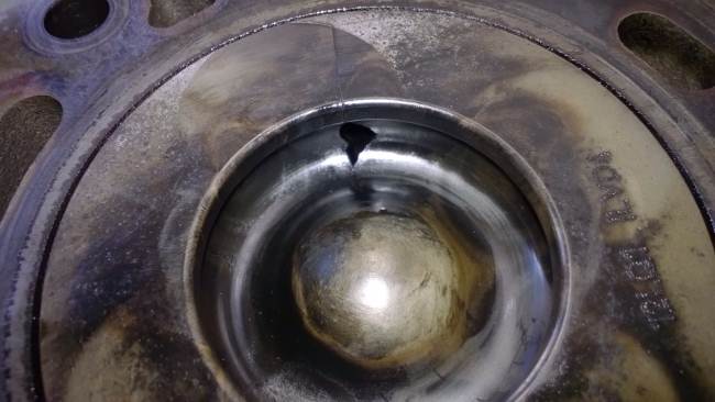

Se può interessare questo è il pistone incriminato.......il mezzo è stato da me aggiornato nel mese di aprile....
La cricca...l'hai fatta tu...vero ? wink
Gianfranco

paolo 61
paolo 61
13/07/2007 11698
Inserito il 14/09/2015 alle: 13:31:49
In risposta al messaggio di Speedy3 del 14/09/2015 alle 13:28:02
La cricca...l'hai fatta tu...vero ? Ciao Gianfranco
Ebbene si , sono io che alla notte esco e vado a cliccare i pistoni dei transit da quando possiedo un ducatoangrywink

Inserito il 14/09/2015 alle: 13:34:27
In risposta al messaggio di paolo 61 del 14/09/2015 alle 13:31:49
lo Facevi...Anche prima, solo perchè...il Tuo era un "Vecchio" 125 laughcheeky
