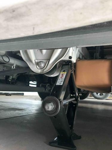

Servirebbe una info, che mezzo è? O perlomeno ha il Telaio ALKO o telaio originale?
Lo chiedo perchè con telaio originale non ci sono problemi perchè è alto, mentre con telaio ALKO, con gomma a terra rimangono circa 14cm tra il longherone del telaio e il terreno e quindi serve un cric che da chiuso abbia quella altezza.
Il cric a pamntografo del Ducato ci passa, ma dovrebbe incominciare a spimngere talmente chiuso che non ce la fa proprio. L unica è il cric del Daily che da chiuso è 14cm.
Se invece hai il Ducato con il telaio normale io userei il cric a pantografo di serie che per me alla fine è piu comodo e sicuro.
Colonnette, potrebbero servire, ma come la mettiamo con il peso? Secondo me si è costretti a farne a meno, tieni la ruota pronta , sfili una e infili immediatamente l altra, vuoi proprio che cada in quei due secondi?  Piuttosto mettere un cuneo nella ruota opposta dell altro assale, per evitare movimenti e tirare meglio possibile il freno a mano e mettere la marcia, ma penso che non serva dirlo.

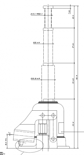

Qui le dimensioni:
se vuoi vederle meglio, puoi richiedere qui il PDF
http://www.coramgroup.com/Prodotti-speciali/martinetti-idraulici
il modello è il
13035B000
Lo avevo quando avevo il Ducato ALKO, poi lo ho dato a un amico quando ho preso lo Sprinter 4x4 che richiede un martinetto specifico altissimo.
Quello del Daily è quello rosso a destra:

Servirebbe una info, che mezzo è? O perlomeno ha il Telaio ALKO o telaio originale? Lo chiedo perchè con telaio originale non ci sono problemi perchè è alto, mentre con telaio ALKO, con gomma a terra rimangono circa
14cm tra il longherone del telaio e il terreno e quindi serve un cric che da chiuso abbia quella altezza. Il cric a pamntografo del Ducato ci passa, ma dovrebbe incominciare a spimngere talmente chiuso che non ce la fa proprio. L unica è il cric del Daily che da chiuso è 14cm. Se invece hai il Ducato con il telaio normale io userei il cric a pantografo di serie che per me alla fine è piu comodo e sicuro. Colonnette, potrebbero servire, ma come la mettiamo con il peso? Secondo me si è costretti a farne a meno, tieni la ruota pronta , sfili una e infili immediatamente l altra, vuoi proprio che cada in quei due secondi?  Piuttosto mettere un cuneo nella ruota opposta dell altro assale, per evitare movimenti e tirare meglio possibile il freno a mano e mettere la marcia, ma penso che non serva dirlo. Qui le dimensioni: se vuoi vederle meglio, puoi richiedere qui il PDF il modello è il 13035B000 Lo avevo quando avevo il Ducato ALKO, poi lo ho dato a un amico quando ho preso lo Sprinter 4x4 che richiede un martinetto specifico altissimo. Quello del Daily è quello rosso a destra:
effettivamente il mio ha il telaio ALKO e con il cric a pantografo, come scritto, non ce la faceva
per viaggi in posti poco urbanizzati portavo dietro ruota di scorta e questo
https://www.amazon.it/SEALEY-Ch...
ma una certezza.
sostituito dal cric a bottiglia di un Iveco daily

Infatti, Se è un camper su Ducato si solleva, senza alcuna difficoltà, con il cric a pantografo in dotazione.
Siamo qui per portare la nostra esperienza, non per avere ragione né per contestare l'opinione degli altri.
12/11/2006 59295
Inserito il 01/03/2022 alle: 14:42:28
In risposta al messaggio di Paolo62 del 01/03/2022 alle 11:59:56
Si, Su Ducato ma senza telaio ALKO wink

Ciao Massimo,  forse l ora tarda a cui hai scritto, ma hai fatto un po di confusione, e la moderazione ha chiuso il doppione del topic dove scrivevi:
" Scusate se ho dato per scontato che parlavo del mio Laika Kreos 3009 su Fiat Ducato 2.3 da 35 ql .
Vi ringrazio per le tante risposte che mi sono giunte . Fra tutte , mi sembra di capire che il crick a pantografo in dotazione sia piu' che affidabile e sufficiente in caso di cambio gomma. Grazie ancora e buoni km .  Massimo "
Però, voglio risponderti, in maniera che si tolga ogni dubbio.
Se il tuo Kreos 2009 Ducato con telaio FIAT va piu che bene il cric a pantografo in dotazione e quindi terrei quello che è la scelta migliore
Se invece il Kreos 2009 avesse Telaio ALKO (e non lo so perchè non conosco i Laika), il cric a pantografo in dotazione solleva senza problemi solo all anteriore, ma al posteriore, per come è fatto il telaio, non ce la fa e solo in questo caso serve il cric del Daily.

Tommy, ho cambiato le gomme estate/inverno, per 11 anni su un mezzo con telaio Alko, gomme e cerchi da 15", utilizzando il crick a pantografo FIAT. Mai avuto problemi.

Tommy, ho cambiato le gomme estate/inverno, per 11 anni su un mezzo con telaio Alko, gomme e cerchi da 15, utilizzando il crick a pantografo FIAT. Mai avuto problemi.
Con le gomme gonfie …..

Si, con la gomma gonfia ci riesce, perchè ha una altezza dove il pantografo quando inizia a spingere è gia abbastanza aperto. Però con gomma a terra, che porta via penso altri 10-12cm almeno, il cric a pantografo si inserisce, ma dovrebbe iniziare a spingere che è tutto basso e in quella posizione non riesce a fare forza, tutta questione di angoli e di leve.
