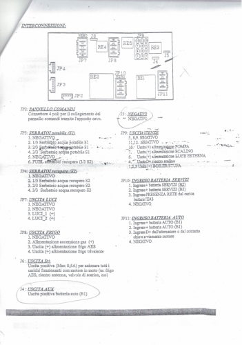

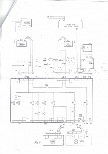

Volevo un consiglio tecnico per chi conosce la centralina del mclouis 560 del 2004 la NE129.
Il problema è il seguente ho il pannello solare quindi in sosta e in  periodo di fermo all’aperto non ho nessun problema per la Batteria Servizi mentre la Batteria Motore non viene caricata e neanche mantenuta  di conseguenza all’aperto specialmente in inverno dopo alcuni giorni la trovo scarica.

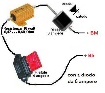

Di conseguenza leggendo in rete chiedo a chi mi può consigliare se collego con un cavo da 1.5 mm max 2 mm  il  faston JP10 Ingresso 1  ad il faston J4  della centralina in allegato NE129.1 con questo tipo di collegamento image(547).png

la Batteria Servizi mentre la Batteria Motore non viene caricata e neanche mantenuta  di conseguenza all’aperto specialmente in inverno dopo alcuni giorni la trovo scarica. Di conseguenza leggendo in rete chiedo a chi mi può consigliare se collego con un cavo da 1.5 mm max 2 mm  il  faston JP10 Ingresso 1  ad il faston J4  della centralina in allegato NE129.1 con questo tipo di collegamento
Che centra lo schema che ai postato con la centralina ? Se vuoi sfruttare i pannelli per mantenere la carica delle batterie motore e servizi, ti serve un parallelatore, preferibilmente di marca dove dovrebbe essere sinonimo di garanzia, sono facile da installare. E' non corri il rischio di danneggiare la batteria motore con lo schema del circuito che ai postato.
No effettivamente come ho postato non si capisce bene, non sono riuscito ad allegare gli schemi e la foto quindi adottando quello schema dalla Batteria Servizi situata al JP10 Ingresso 1 alla Batteria Motore situata  sul J4 naturalmente per chi conosce la centralina volevo sapere se è fattibile
Premetto anche che non posso utilizzare la 220 solo energia solare , è vero del parallelatore a parte i costi ho avuto l'esperienza di un mio amico che  nel momento in cui hai una batteria che non va questo interpreta che ha bisogno di carica di conseguenza .
non ti carica mai l'altra e così rimani a secco con tutte e due.

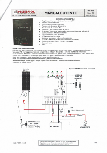

Perché invece non montare un regolatore di tensione al fotovoltaico in grado di fare da mantenitore alla BM?
Per farti un esempio, io ho un votronic 110 duo che ha questa funzione e non ho mai avuto problemi di batteria, anche dopo lunghi fermi
J4 naturalmente per chi conosce la centralina volevo sapere se è fattibile  Premetto anche che non posso utilizzare la 220 solo energia solare , è vero del parallelatore a parte i costi ho avuto l'esperienza di un mio amico che  nel momento in cui hai una batteria che non va questo interpreta che ha bisogno di carica di conseguenza . non ti carica mai l'altra e così rimani a secco con tutte e due.
A parte che anche con il "diodo resistenza" accade la stessa cosa, come mai vuoi utilizzare i J della centralina invece di collegare il circuito direttamente a pochi mm di distanza, ai dadi che serrano BM e BS al parallelatore?
