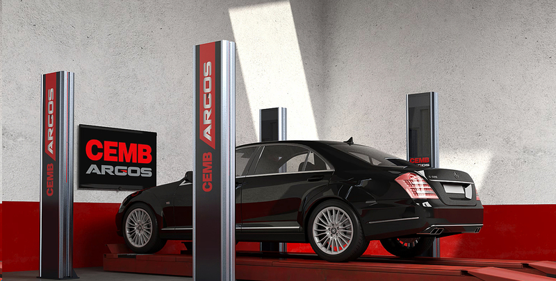

Vai a fare controllare dove hanno i nuovissimi assetti Laser
come questo e la risposta salterà fuori sicuramente.
Non appoggiano niente sulle  ruote , scorre su rotaie e legge tutto da solo.
