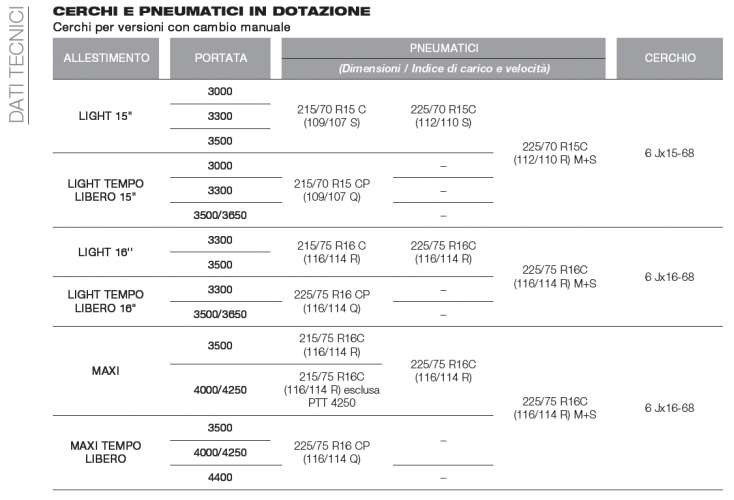

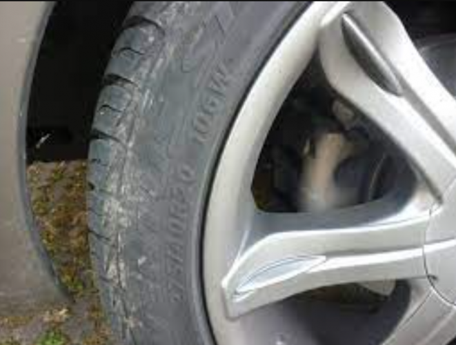

Se decidi per il 120cv (Light), e gli monti le ruote da 16, ti si allungheranno tutti i rapporti del 9% Non credo sia corretto, in quanto è vero che il diametro del cerchio aumenta, ma per compensare si riduce l'altezza della spalla della gomma, quindi la circonferenza rimane uguale e di conseguenza anche il rapporto di trasmissione.
Evidentemente conosci molto poco delle ruote del Ducato X290, e soprattutto non hai mai letto i milioni di argomentazioni a riguardo...
Cerchi da 15":
Montano gomme 215/70 R15
Diametro esterno 68.2 centimetri
Sviluppo circonferenza esterna 214.2 centimetri
Cerchi da 16"
Montano gomme 225/75 R16
Diametro esterno 74.4 centimetri
Sviluppo circonferenza esterna 233.6 centimetri
Se fai un rapido calcolo, vedrai che la percentuale di differenza di diametro e sviluppo tra i due è esattamente il 9%
Ricorda che il Light nasce con le 215/70 R15, ed i rapporti del cambio (e al ponte) rimangono invariati anche se monti le 225/75 R16
Mentre il Maxi (che monta le 225/75 R16) native di serie, ha i rapporti al cambio adeguati al maggior diametro delle ruote, e di conseguenza seguono meglio la curva di coppia del motore
Non tutti i Ducato X290 offrono la doppia misura a libretto, ma alcuni (come il mio precedente) l'avevano.
In ogni caso se chiedi le 225/75 R16, negli chassis Light (che ricordo, nascono per le 215/70 R15), Fiat non adegua i rapporti al maggior diametro delle ruote.
Questo è un dato di fatto, abbastanza inconsueto (vista la grossa differenza di sviluppo tra le due ruote), ma è così
Poi per carità, il 9% in più non è il diavolo, ma se sotto hai un motore "basico" che deve spingere un mezzo pesantuccio... fai presto a fare i tuoi conti...
Modificato da nanonet il 11/07/2022 alle 14:49:12
No, è come dice Davide.  Anzi le 16 sono da 225/75 quindi con la spalla maggiore delle 215/70 delle 15. In effetti l'allungamento del 9% viene sia dal pollice in più del cerchione sia dalla spalla maggiore Per contro l'allungamento del 9% non risulta così tragico. Anzi sul mio camper, abbastanza leggero, nella guida mi trovo meglio che sul precedente di circa pari peso e con le 15. Salvo la retro, per cui le retro in salita meglio prevenirle se possibile, o stare attenti a non sfrizionare troppo. Freni: se il camper è leggero, basta fare due conti e si vede che non stanno poi peggio di altri .. e  la pratica conferma (anche quest'estate ho fatto discese notevoli, con 35-40 gradi esterni. Guidando da camper mai avuto problemi). Non credo che gli ingegneri Fiat, che vende il Light da 3500 Kg con le 16, siano degli sprovveduti. Se invece si valuta di stare sul pesante, forse sforando i 3500 kg, allora i margini si riducono, meglio starci attenti. Poi é ovvio che il Maxi è meglio in assoluto, ma non è l'unica considerazione da fare acquistando un camper. PS vedo che Davide ha già risposto nel frattempo

Le due misure più diffuse sull'X290 sono:
215/70 R15 (cerchi da 15")
225/75 R16 (cerchi da 16")
... e questo è quanto riporta il manuale Ducato (Furgone) alla voce pneumatici
Poi ci sono una miriade di varianti, più o meno introdotte dagli allestitori
Per non variare troppo lo sviluppo, avevo visto riportate anche le 215/65 R16 (diametro esterno 68,6 centimetri, sviluppo 215.4 centimetri), molto simile alle 215/70 R15
Certo, hai un cerchio da 16, ma poi ti ritrovi una spalla più bassa, per cui addio comfort
Poi così, tanto per ridere, qualche anno fa, Knaus sul suo C Liner (Ducato X250), aveva omologato delle 275/40 R20... auguri
Modificato da nanonet il 11/07/2022 alle 16:18:05

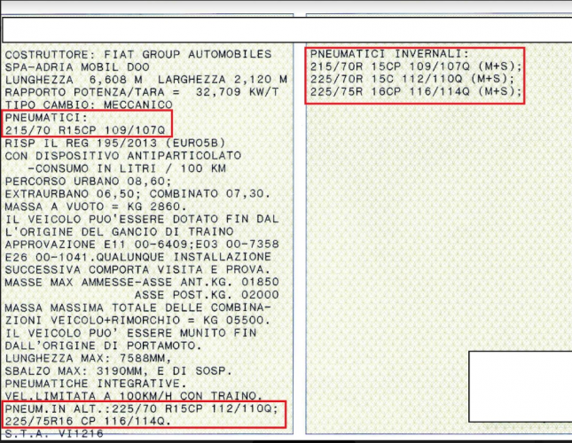

Le due misure più diffuse sull'X290 sono: 215/70 R15 (cerchi da 15) 225/75 R16 (cerchi da 16) ... e questo è quanto riporta il manuale Ducato (Furgone) alla voce pneumatici Poi ci sono una miriade di varianti, più o
meno introdotte dagli allestitori Per non variare troppo lo sviluppo, avevo visto riportate anche le 215/65 R16 (diametro esterno 68,6 centimetri, sviluppo 215.4 centimetri), molto simile alle 215/70 R15 Certo, hai un cerchio da 16, ma poi ti ritrovi una spalla più bassa, per cui addio comfort Poi così, tanto per ridere, qualche anno fa, Knaus sul suo C Liner (Ducato X250), aveva omologato delle 275/40 R20... auguri
in effetti sul mio libretto (malibu) viene indicato anche, come pneumatico alternativo, il 215/75 r16 c (cp) 133 (116)
non ne capisco l'utilità, visto che la differenza tra i 2 è circa un 3% di sviluppo
e anche come costi son simili, con differenza che hai molta più scelta su misura più grande

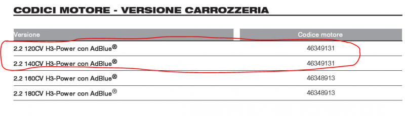

Il motore 2.2 da 120cv e 140cv meccanicamente è lo stesso, cambiano solo pochi accessori ed ovviamente il sw.
Le grosse differenze (albero motore più robusto, turbina ecc) ci sono sul 160 e 180cv

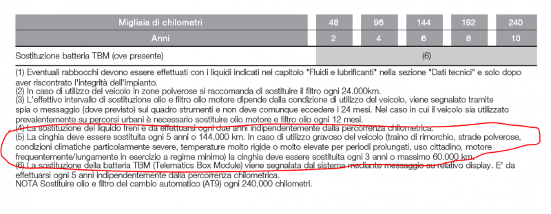

Il motore 2.2, ha la distribuzione a cinghia

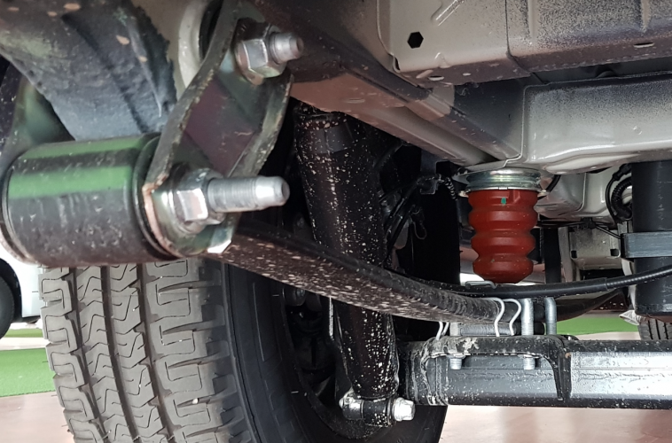

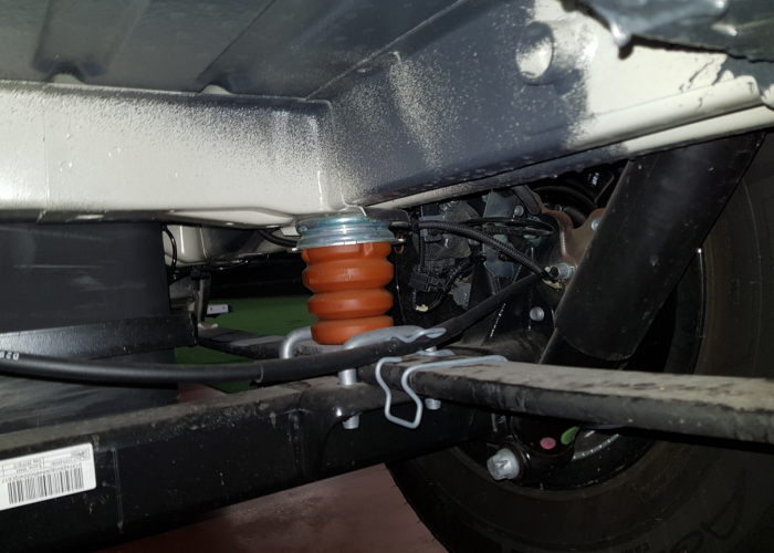

A voler essere pignoli, visto che sei orientato su un Furgone Ducato 599, il 140cv Maxi ha le sospensioni più robuste, mentre il 120cv Light ha quelle standard dei furgoni (ben diverse e "scarse" rispetto a quelle previste per gli allestimenti camping car dei camper normali, che non vengono montate sui furgoni allestiti camper)
Per cui con il 120cv al 99% ti ritroverai le balestre posteriori già sui tamponi a camper vuoto, queste (mia foto di un 599 in salone):
Mentre col Maxi, le balestre posteriori almeno sono un pochetto più rinforzate, queste (foto del mio Maxi 636):
Per cui se decidi per il 120cv, preparati a valutare la possibilità di dover montare molle a soffietto posteriori, sempre che non ti soddisfi il mezzo sempre sui tamponi.

In risposta al messaggio di pischellino del 12/07/2022 alle 00:42:59
Si la motorizzazione è la stessa,  cambia solo la cavalleria,  ma di che motore stiamo parlando? Il nuovo 2200 o il vecchio del ducato 3serie?
L'autore del topic nell'intervento di apertura, ha specificatamente indicato che sta parlando del 2.2
Mrkrouge
Mrkrouge
20/12/2020 23
Inserito il 12/07/2022 alle: 11:14:10
In risposta al messaggio di nanonet del 11/07/2022 alle 14:22:24
Evidentemente conosci molto poco delle ruote del Ducato X290, e soprattutto non hai mai letto i milioni di argomentazioni a riguardo... Cerchi da 15: Montano gomme 215/70 R15 Diametro esterno 68.2 centimetri Sviluppo circonferenza
esterna 214.2 centimetri Cerchi da 16 Montano gomme 225/75 R16 Diametro esterno 74.4 centimetri Sviluppo circonferenza esterna 233.6 centimetri Se fai un rapido calcolo, vedrai che la percentuale di differenza di diametro e sviluppo tra i due è esattamente il 9% Ricorda che il Light nasce con le 215/70 R15, ed i rapporti del cambio (e al ponte) rimangono invariati anche se monti le 225/75 R16 Mentre il Maxi (che monta le 225/75 R16) native di serie, ha i rapporti al cambio adeguati al maggior diametro delle ruote, e di conseguenza seguono meglio la curva di coppia del motore Non tutti i Ducato X290 offrono la doppia misura a libretto, ma alcuni (come il mio precedente) l'avevano. In ogni caso se chiedi le 225/75 R16, negli chassis Light (che ricordo, nascono per le 215/70 R15), Fiat non adegua i rapporti al maggior diametro delle ruote. Questo è un dato di fatto, abbastanza inconsueto (vista la grossa differenza di sviluppo tra le due ruote), ma è così Poi per carità, il 9% in più non è il diavolo, ma se sotto hai un motore basico che deve spingere un mezzo pesantuccio... fai presto a fare i tuoi conti...
In effetti non sapevo che fossero omologate combinazioni cerchio/gomma con diametri così differenti, cosa che oltretutto porta ad avere una indicazione del tachimetro fortemente errata.
