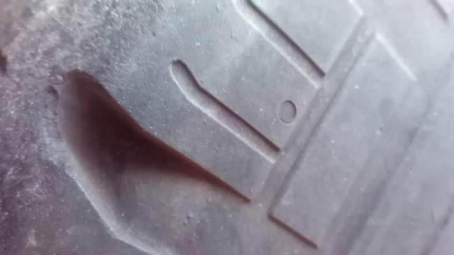

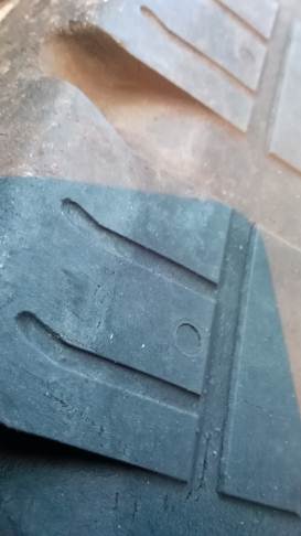

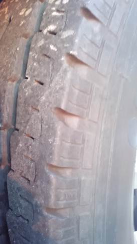

Inserito il 09/07/2016 alle: 20:30:31
Queste mi sembrano ancora buone a guardarle.

Inserito il 10/07/2016 alle: 13:34:51
le  foto  dicono  tutto  e  niente..  osserva  se  vicino  al  cerchio  ci  sono  crepe  e  fessure..  se  sono  presenti  meglio  buttare  e  cambiarle
