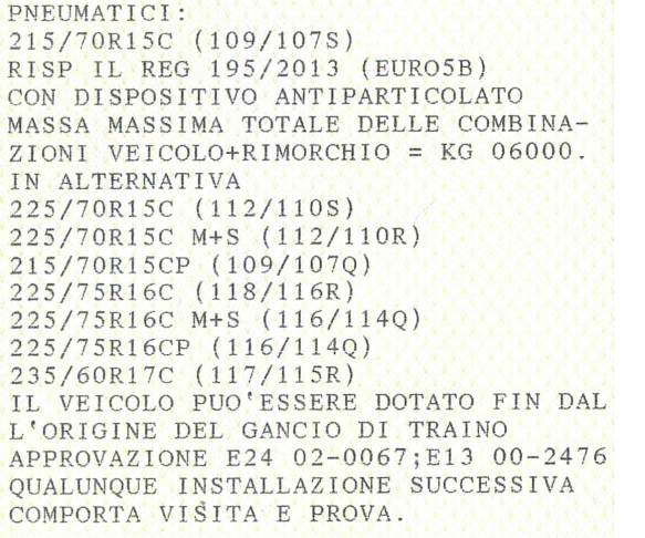

Buonasera a tutti.
Finalmente il van Knaus Boxstar 540 33q.li è arrivato in concessionaria. In attesa di andarlo a ritirare mercoledì prossimo, ho buttato un'occhiata alla copia della carta di circolazione e, alla voce pneumatici, ho trovato quanto segue:
215/70 R15C 109S
Pneumatici alternativi:
225/70è R15C 112S
225/70 R15C 112R M+S
215/70 R15CP 109Q
235/60 R17C 117R
Ho notato che, rispetto alla prima indicazione, gli pneumatici marcati CP hanno un codice velocità più basso di due punti, da S a Q. L'unica spiegazione che riesco a dare a ciò è relativa alle caratteristiche delle gomme camper che, secondo quanto dichiarato da Michelin, hanno la spalla rinforzata, quindi penso più rigida e pertanto meno in grado di adattarsi a situazioni di trasferimento del carico in curve percorse alle velocità più alte (non che io voglia raggiungere i 180, eh wink) Ho scritto una castroneria e i motivi sono altri oppure e cosi?
La seconda riflessione riguarda l'opzione per il cambio pneumatici. So che puo sembrare un po bizzarro visto che ancora lo devo mettere in strada ma in questo momento non ho niente di meglio da fare. Ora, penso che il mio van sara sempre abbondantemente entro i limiti di peso, visto che l'unico optional e il pannello fv e per natura non amo caricarmi di troppa roba. In ogni caso faro tutte le pesate appena ritirato. In prospettiva futura, dunque, montando i 225/70 R15C, mi gioverei sicuramente di un IC di 90 kg. piu alto per ruota (da 109 a 112) ma anche, penso, di migliore tenuta di strada conseguente alla maggiore impronta al suolo. E' giusto questo o e sbagliato, ed eventualmente ci sono controindicazioni che non ho considerato?
Grazie a chi piu competente di me, e non sono pochi, avra la pazienza e la voglia di rispondermi.

secondo me mancano alla lista gli pneumatici da 16"; ho un Boxstar 600 e a tutti i tuoi sono menzionati anche quelli da 16" che trovi nella immagine sottostante:
Sul mio sono montati, Pack Style di Knaus montato all'origine, i 225/75 16CP116/114Q; non so se ho risposto alla tua domanda o limentato altri dubbi

secondo me mancano alla lista gli pneumatici da 16; ho un Boxstar 600 e a tutti i tuoi sono menzionati anche quelli da 16 che trovi nella immagine sottostante: Sul mio sono montati, Pack Style di Knaus montato all'origine, i 225/75 16CP116/114Q; non so se ho risposto alla tua domanda o limentato altri dubbi
Sul B8xstar 540 non è previsto il montaggio pneumatici da 16". Sono disponibili in optional a partire dalla serie 600. Questo è il motivo per cui sul mio non figurano e sul tuo si.

Sul B8xstar 540 non è previsto il montaggio pneumatici da 16. Sono disponibili in optional a partire dalla serie 600. Questo è il motivo per cui sul mio non figurano e sul tuo si.
se lo dici tu mi fido; non mi spiego quelli da 17" allora.
Per me le gomme da 17" sono solo un costo in più; le ho sulla Volvo e sono mazzate

se lo dici tu mi fido; non mi spiego quelli da 17 allora. Per me le gomme da 17 sono solo un costo in più; le ho sulla Volvo e sono mazzate
Questo è quello che risulta dal listino knaus in vigore al 2016. Avrei montato volentieri i cerchi da 16 (nel primo preventivo fatto su uno Street 600 li avevo inseriti) ma non è stato possibile.
La tua osservazione circa i cerchi da 17 è giusta ma non ho le competenze per capire. Magari ci sono calcoli che legano tra loro massa, passo, ampiezza battistrada e dimensione ruota ... boh!!!

l ingegnere progetista che fa i calcoli che tu ipotizzi ...deve ingoiare il rospo dei 17 caldeggjati dall addetto al marketing che secondo i suoi calcoli fanno ...figo...cerchioni da 17" solo in lega...
scegli quelli che come carico ti danno un buon margine perché i 3300 sembrano irrangiungibili ma una gomma con jn buon indice di carico

io sul malibu ho omologato le 215/70R15 C/CP 109Q
alternativa 215/75R16 C/CP 113Q
                225/75R16 C/CP 116Q
quindi restando nei cerchi da 15 posso solo scegliere se di tipo C o CP

io sul malibu ho omologato le 215/70R15 C/CP 109Q alternativa 215/75R16 C/CP 113Q                 225/75R16 C/CP 116Q quindi restando nei cerchi da 15 posso solo scegliere se di tipo C o CP Costantino
...puoi scegliere con codice/ indice carico velocità più alti tra quelli in produzione il cp lo trovi solo su quelle camping.camper..la c su tutte le altre prodotte per trasporto leggero i 215/75.16 compra i piu robusti con 116 trovi pure con R S forse anche T
​tranquillo che gli ingegnieri hanno progetto i veicoli con gomme adattissime al motore/tara veicolo ma si sa che l occhio vuole la sua parte faw vendere con poca ( spesa loro )'ti impreziosiscono l auto van camper
​non mi credi vai internet nei forum di tunning ..tutto per .l occhio....noi sul cinquino fiat anni 70 due finti tubi scapamento un adesivo abart cofano motore aperto e vai ...
oggi subito dischi 17/18/19/. In lega r il chiodo diventa figo
​vai sul sito alucar-Italia scegli un auto e in il configuratore sbattili sotto i cerchi più larghi e vedrai con cambia l suo lo aspetto perché il chiodo se e' tale...tale rimane
Anche io nei 15" posso scegliere tra C e CP. Però le C me le da con codice velocita S mentre a te hanno entrambe codice velocità Q. Da questo dovrebbe discendere che tu puoi montare qualunque tipo di gomma C o CP purchè abbia codice velocità almeno Q (penso che siano ammessi codici superiori) ; io invece le C devo montarle solo con codice velocità S; se le voglio con codice inferiore devo passare alle CP.
Giusto?

I pneumatici CP hanno delle caratteristiche costruttive che in sede di omologazione portano ad un codcie di velocità inferiore
Qusti pneumatici sono progettati con alcune peculiarità specifiche per camper:
- pur non avendo portata superiore, possono essere gonfiati a pressioni superiori per rispondere ad alcune esigenze di tali mezzi
1) Evitare il cosiddetto "flat spotting", cioè lo schiacciamento dello pneumatico dovuto ad alto peso e soste prolungate.
2) Sopportare i severi trasferimenti di carico durante la marcia del mezzo
Il fianco (non la spalla) di questi pneumatici è rinforzato dai costruttori per avere maggiori resistenze in caso di urti accidentali con marciapiedi o altro, ma non aha nessuna altra influenza.
Lo pneumatico più largo tra quelli indicati da maggiore portata come è stato evidenziato. Una controindicazione potrebbe essere il maggior consumo dovuto al maggior attrito nel rotolamento ma francamente sono differenze non apprezzabili, così come la maggior tenuta di strada.
Stessa roba dicasi anche per il maggior rischio di aquaplaning solo sulla carta.
