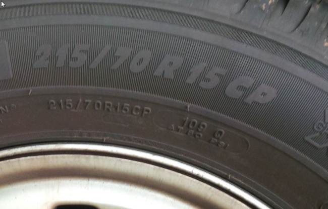

Scusate un chiarimento
Io ho montato le 215/70 R15 CP 109/107 Q
Sul libretto c'è 20/ oppure 215/70 R15 109/107 Q
Allego foto
Sinceramentee pensavo che C e CP fossero "praticamente" la stessa dicitura
Cosa dite?
La C c'è, il carico c'è...sinceramente mi sento in regola (anche il proprietario di prima - e unico - aveva le stesse gomme CP, Pirelli, ma misure e indice tutto uguale)

​@giomiller icona CP sta indicare pneumatico rinforzato per sopperire rogne date dai camper cioè il loro sostare per molto tempo e per l essere costantemente carichi al massimo quindi più dei C

A meno di novità dell'ultimo periodo e delle quali non sono a conoscenza, trattasi di refuso.
La marchiatura CP deve essere intesa come consiglio tecnico ma non ha alcun valore legale.
L'unica cosa richiesta sono:
- misura dello pneumatico
-  indice di carico uguale o superiore
- codice di velocità uguale o superiore
Comunque sconsiglio vivamente l'utilizzo di pneumatici invernali in estate soprattutto con pneumatico nuovo. Non garantiscono prestazioni adeguate soprattutto in termini di frenata su asciutto in presenza di alte temperature

 Non ha nessun senso. Piuttosto penso, come hai suggerito, che l'alternativa 215/70 R15 109Q (quella con CP) sarebbe invece riferita agli invernali che, come noto, possono avere indice più basso ma non inferiore a Q. Solo che si sono dimenticati di scriverlo. Se è così, roba da matti.
Ti hanno messo
215/70 15 109 S
alternativa
215/70 15 CP 109 Q
E' un cane che si morde la coda
Essendo che la dicitura CP è solo un consiglio tecnico senza valore legale, di fatto ti trovi ammessa una qualsiasi 215/70 15 109Q anche se non è CP; ma è altrettanto vero che per quanto mi risulta non esistono gomme estive normali con codice Q se non le CP.
In questo modo è vero che saresti autorizzato a usare le invernali con codice Q tutto l'anno; cosa che ti sconsiglio tecnicamente.
