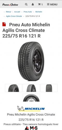

Inserito il 08/09/2021 alle: 08:20:21
Screenshot_20210908-081618_Chrome.jpgin Francia li vendono anche con indice di carica 121.
https://www.pneus-online.fr/pne...
un saluto
Matteo

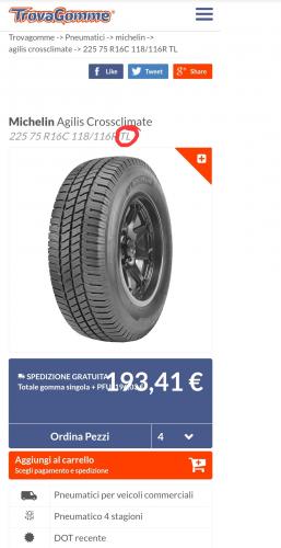

Modifico il messaggio aggiungendo,  che anche in Italia ...ci sono : Screenshot_20210908-082400_Chrome.jpg
sembrerebbe che il modello in questione termine con la sigla TL ....
Modificato da Matteo978 il 08/09/2021 alle 08:30:12

Su questo ci sono tutte le misure del TL
che sembrerebbe trasporto leggero ?
Ma leggendo dicono   TL = senza camera d'aria  (dopo trenta anni che non si usano ?)
https://www.trovagomme.it/gomme...
