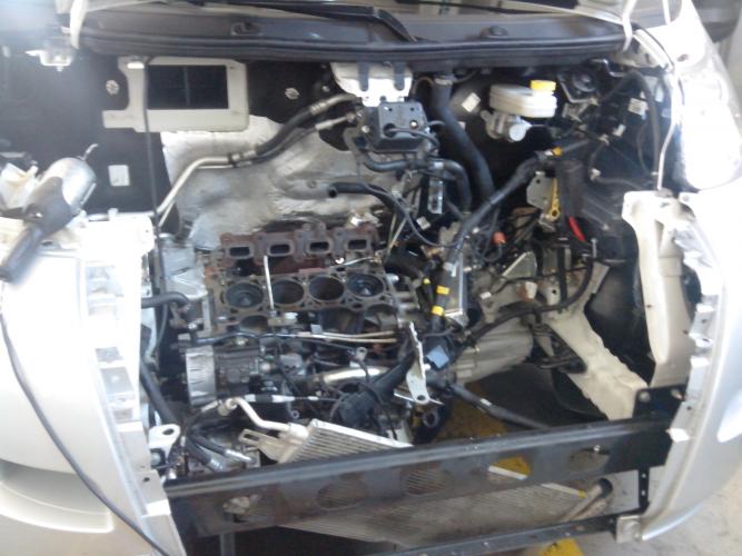

Un motore non nasce tutto intero e' a parti, cioe' a pezzi. Ho visto il mio c'e' la parte superiore e la inferiore. Presumo anche il tuo (come il mio) possa aver avuto il danno nella parte superiore dove ci sono cilindri,
valvole, iniettori etc... tutta quella parte si toglie e resta poi il basamento sotto. Non credo mandano intero motore completo in rettifica (ma questa e' una idea mia, magari mi sbaglio) ma solo il pezzo da rettificare. Poi il meccanico rimette insieme i vari pezzi e lo compone. Io penso sia cosi...
Permettimi di fare una maggiore chiarezza con pochi passaggi...
 Come hai specificato il motore é formato da due blocchi principali, la testata o testa che é la parte superiore dell'insieme del motore e il basamento detto anche monoblocco, dove nella parte interna inferiore sono ricavati i supporti di banco dove viene alloggiato l'albero motore o a gomiti (ognuno lo chiama come vuole)... con le relative bronzine e rasamenti... e nella parte superiore dove sono posizionati i supporti di banco ci sono i cilindri... e da quello che mi risulta, anche perché non ho mai smontato questo modello di motore, i cilindri non sono sfilabili sul posto, quindi se non si porta tutto il monoblocco non li si può riparare sul posto... é vero si che ci sono dei motori a cui si possono smontare le camice (cilindri) sul posto... ma come detto prima non penso che a questo motore sia possibile, anzi ne sono certo, però posso benissimo sbagliarmi...
Modificato da damasi il 19/08/2021 alle 12:08:34

se fosse successo a me farei così...
per prima cosa smonterei la testata per accertarmi lo stato del cilindro interessato, poi se il cilindro non ha subito nessun danno, cosa che presumo perché il motore é stato spento subito... smonterei la parte inferiore (coppa motore) e smonterei solo il cappellotto della biella interessata per sfilare il pistone incriminato che verrebbe sostituito da uno nuovo... il tutto senza smontare il motore dal mezzo...
ma se se il cilindro ha subito dei danni... c'è poco da fare bisogna tirare giù per forza il motore per portare il monoblocco a far rettificare il cilindro o per farlo rincamiciare...
Ripeto, questo é quello che farei io se fosse successo a me...  anche perché questa riparazione la farei da me... e saprei benissimo cosa realmente sostituire...

In risposta al messaggio di damasi del 19/08/2021 alle 11:32:37
Permettimi di fare una maggiore chiarezza con pochi passaggi...   Come hai specificato il motore é formato da due blocchi principali, la testata o testa che é la parte superiore dell'insieme del motore e il basamento
Nella mia ignoranza mi viene questo ragionamento: il cilindro si e' danneggiato e si muove meccanicamente nella parte superiore? avra' danneggiato quella parte presumo, che si toglie. Mando in rettifica quella parte e compro pistone nuovo, fasce, etc. Non potrebbe funzionare cosi'? Magari aprendo non si e' nemmeno danneggiato e nemmeno c'e' da andare in rettifica ed i costi calano radicalmente. Non dimentichiamo che 40.000km e' praticamente nuovo fuori dal rodaggio.. non credo ci siano usure particolari da tutto il resto che ci gira attorno. Ripeto... dico cio' nella mia ignoranza.... parlo per quello che ho visto sul mio da aperto.
Alexia i cilindri non si muovono, si muove il pistone nel suo interno... se si é danneggiato solo il pistone si può fare benissimo quello che tu hai suggerito e che anch'io farei... ma se il cilindro ha subito qualche danno c'è poco da fare, bisogna smontare il motore pezzo pezzo e portare il monoblocco a far rettificare il cilindro danneggiato con un nuovo pistone adeguato... Il top sarebbe farlo a tutti i cilindri, ma visto, come hai ben specificato che il motore ha pochissimi chilometri, io opterei per un solo cilindro...
certo... ho solo espresso male il concetto... cilindro e pistone sono 2 cose distinte. Uno ospita l'altro e solo il pistone si muove. Non pensavo per togliere il pezzo superiore cioe' testata, bisognasse smontare il motore dal mezzo. Pensavo si potesse fare lasciando su tutto, lasciando il basamento sotto dove sta e togliendo solo quello connesso e d'impiccio alla parte superiore.

In risposta al messaggio di alexia76 del 19/08/2021 alle 12:27:04
Infatti, il monoblocco può restare tranquillamente attaccato alla culla del mezzo, solo per rettificarlo, bisogna smontarlo dal veicolo

Inserito il 19/08/2021 alle: 12:37:44
... molto probabilmente mi sono espresso male... la testata senza scendere il motore dal mezzo, la si può smontare quasi su tutti i mezzi in circolazione di qualsiasi marca... ma quello che non si può smontare a parte qualche eccezione sono i cilindri che sono "bloccati" nell'interno del basamento... ecco perché dico che se é rovinato un cilindro bisogna per forza smontare il motore per portarlo ad un centro rettifiche, dove secondo il danno che ha viene rettificato oppure sostituito, tramite particolari macchinari...

Dalle vostre considerazioni penso che ad un certo punto, dopo che il motore è stato aperto veramente e valutato il danno, si aprano due strade:
- tengo il camper e quindi faccio fare il lavoro a tutti i pistoni (ma i nuovi non saranno uguali a quelli attuali?)
- faccio sostituire solo il pistone rotto cercando di risparmiare il più possibile e vendere il camper (tra l'altro è la cosa che mi ha consigliato l'avvocato)
