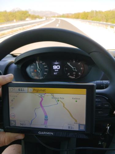

"Ragazzi" smileywink...guardate la foto e poi commentate...i giri sono 2.000 ed a 2.000 giri in piano in sesta se si vuole aumentare la velocità non importa scalare...date retta me ...
e ripeto sulle strade di montagna i giri passano i 3.000 quando si cambia marcia ed il problema lo fa lo stesso....

Bravo Aldo...me lo ero dimenticato di specificarlo...il leggero "formicolio" o leggera vibrazione la sento anche sul pedale dell'accellatore e dice mia moglie la sente anche un po' sotto i suoi piedi lato passeggero...

In risposta al messaggio di maxime del 03/10/2026 alle 09:34:23
Ragazzi ...guardate la foto e poi commentate...i giri sono 2.000 ed a 2.000 giri in piano in sesta se si vuole aumentare la velocità non importa scalare...date retta me ... e ripeto sulle strade di montagna i giri passano i 3.000 quando si cambia marcia ed il problema lo fa lo stesso.... Massimo
Grazie dei "ragazzi" wink...
Una cosa è accelerare per fare un sorpasso, come avevi scritto prima, che io intendo farlo il piu rapidamente possibile, un altra è accelerare per aumentare la velocità, che si fa anche molto progressivamente e in tal caso non è sempre necessario scalare.
Se in 6a ai 100 circa fai gia 2000 giri hai gia rapporti corretti e non troppo lunghi nonstante le ruote sostituite.
Pensavo al mio che a 90 sta sui 1300 giri ma in effettei ha 9 marce (automatico) ma se accelero ne scala subito un certo numero per raggiungere un numero di giri adeguato e tira le marce fino ai 4000 se richiesto una accelerazione rapidissima tenendo a tavoletta.
Prima avevo uno Sprinter 2.2, 6 marce manuale e ero costantemente con una mano impegnata a cambiare.
Per il problema che riporti, mi verrebbe anche da pensare ai pneumatici, ma non a uno sbilanciamento ma relativamente al disegno del battistrada o a un eventuale consumo irregolare degli stessi. Solo una ipotesi da valutare.
Lo dico perchè lo noto nel mio, anche se mezzo molto differente. Ho uno Sprinter 2.0 190cv 4x4 furgonato, con pneumatici 4 stagioni AT, e da nuovi sono silenziosissimi, mentre quando incominciano a arrivare ai 20milakm gli anteriori tendono a consumare i tasselli con una lievissima scalinatura apprezzabile solo passandoci la mano, e in certe condizioni si propaga una lievissima vibrazione o formicolio appena percettibile, come dici, che si sente anche con qualche vibrazione in alcune suppellettili, come gli oscuranti e altro. Ogni 20mila faccio inversione dei pneumatici e il formicolio scompare oltre a uniformare il consumo dei pneumatici.  Non so quanti km abbiano i tuoi pneumatici, e che marca e tipo siano, ma se hanno superato i 10milakm (il Ducato con TA consuma molto di piu gli anteriori rispetto al mio con TP) proverei a fare l inversione, spesa modesta, se risolve bene, se non risolve male non fa, almeno escludi questo eventuale problema.
Nell auto della moglie, una Citroen Berlingo, dove ho i Michelin Crossclimate, l inversione la faccio ai 10mila visto che ha la TA e consuma gli anteriori nello spigolo esterno. I due anteriori li metto dietro ma quando e se necessario anche girandoli sul cerchio così da avere internamente cio che era esterno.

Grazie dei ragazzi ... Una cosa è accelerare per fare un sorpasso, come avevi scritto prima, che io intendo farlo il piu rapidamente possibile, un altra è accelerare per aumentare la velocità, che si fa anche molto progressivamente
e in tal caso non è sempre necessario scalare. Se in 6a ai 100 circa fai gia 2000 giri hai gia rapporti corretti e non troppo lunghi nonstante le ruote sostituite. Pensavo al mio che a 90 sta sui 1300 giri ma in effettei ha 9 marce (automatico) ma se accelero ne scala subito un certo numero per raggiungere un numero di giri adeguato e tira le marce fino ai 4000 se richiesto una accelerazione rapidissima tenendo a tavoletta. Prima avevo uno Sprinter 2.2, 6 marce manuale e ero costantemente con una mano impegnata a cambiare.  Per il problema che riporti, mi verrebbe anche da pensare ai pneumatici, ma non a uno sbilanciamento ma relativamente al disegno del battistrada o a un eventuale consumo irregolare degli stessi. Solo una ipotesi da valutare. Lo dico perchè lo noto nel mio, anche se mezzo molto differente. Ho uno Sprinter 2.0 190cv 4x4 furgonato, con pneumatici 4 stagioni AT, e da nuovi sono silenziosissimi, mentre quando incominciano a arrivare ai 20milakm gli anteriori tendono a consumare i tasselli con una lievissima scalinatura apprezzabile solo passandoci la mano, e in certe condizioni si propaga una lievissima vibrazione o formicolio appena percettibile, come dici, che si sente anche con qualche vibrazione in alcune suppellettili, come gli oscuranti e altro. Ogni 20mila faccio inversione dei pneumatici e il formicolio scompare oltre a uniformare il consumo dei pneumatici.  Non so quanti km abbiano i tuoi pneumatici, e che marca e tipo siano, ma se hanno superato i 10milakm (il Ducato con TA consuma molto di piu gli anteriori rispetto al mio con TP) proverei a fare l inversione, spesa modesta, se risolve bene, se non risolve male non fa, almeno escludi questo eventuale problema. Nell auto della moglie, una Citroen Berlingo, dove ho i Michelin Crossclimate, l inversione la faccio ai 10mila visto che ha la TA e consuma gli anteriori nello spigolo esterno. I due anteriori li metto dietro ma quando e se necessario anche girandoli sul cerchio così da avere internamente cio che era esterno.
Ciao Tommaso...i "ragazzi" serve per farci sentire sempre belli giovani anche se gli anni passano smileywinkcrying...
Per il fatto di affondare...io intendo che se per sorpassare un camion sono ai 96 km/h (così ora ho messo la velocità giusta da gps) e sono a 2.000 giri ed inizio il sorpasso per arrivare almeno ai 110 km /h di gps non è che posso fare come i camion che per sorpassarsi nel restare nei limiti ci mettono 10 km ma ovviamente, come credo facciamo tutti, affondiamo sull'accellelatore fino appunto a completare il sorpasso...ecco in questo frangente avviene quello che ho descritto ...poi ritonrnato magari ai miei 96 km/h tutto torna normalissimo e liscio come l'olio...e come deve essere.
In questo giro di 20 gg ho fatto oltre 3.000 km sia di autostrade (vedi foto), Croazia, Italia, Austria e Germania) e sia passi alpini ...Fernapass e Resia ...ed ho riscontrato quello descritto.
Il camper è nuovo ...4 mesi...ed i km sono 5.500 e quindi escluderei che siano gli pneumatici che sono tra l'altro Michelin Agilis 3 .
Inoltre i primi 800 km da camper nuovo che aveva le ruote da 15 " il problema lo sentivo lo stesso e le gomme erano Continental...con le 16" si è accentuato e credo che sia anche ovvio visto quello che sappiamo tra le ruote da 15"  e da 16" ...
Vedremo...il camper ha 4 mesi e ce ne sono sempre 20 di garanzia...l'unica cosa che mi romperebbe è rimanere per strada con rottura del cambio o altro perché quando mi successe con il Ford nel 1999 all'estero fu una tragedia per molti motivi..

Ciao Tommaso...i ragazzi serve per farci sentire sempre belli giovani anche se gli anni passano ... Per il fatto di affondare...io intendo che se per sorpassare un camion sono ai 96 km/h (così ora ho messo la velocità
giusta da gps) e sono a 2.000 giri ed inizio il sorpasso per arrivare almeno ai 110 km /h di gps non è che posso fare come i camion che per sorpassarsi nel restare nei limiti ci mettono 10 km ma ovviamente, come credo facciamo tutti, affondiamo sull'accellelatore fino appunto a completare il sorpasso...ecco in questo frangente avviene quello che ho descritto ...poi ritonrnato magari ai miei 96 km/h tutto torna normalissimo e liscio come l'olio...e come deve essere. In questo giro di 20 gg ho fatto oltre 3.000 km sia di autostrade (vedi foto), Croazia, Italia, Austria e Germania) e sia passi alpini ...Fernapass e Resia ...ed ho riscontrato quello descritto. Il camper è nuovo ...4 mesi...ed i km sono 5.500 e quindi escluderei che siano gli pneumatici che sono tra l'altro Michelin Agilis 3 . Inoltre i primi 800 km da camper nuovo che aveva le ruote da 15 il problema lo sentivo lo stesso e le gomme erano Continental...con le 16 si è accentuato e credo che sia anche ovvio visto quello che sappiamo tra le ruote da 15  e da 16 ... Vedremo...il camper ha 4 mesi e ce ne sono sempre 20 di garanzia...l'unica cosa che mi romperebbe è rimanere per strada con rottura del cambio o altro perché quando mi successe con il Ford nel 1999 all'estero fu una tragedia per molti motivi.. Massimo
Io non ho tutta questa esperienza di guida che hanno altri utenti del col.
Con il tuo stesso motore, se sono a 96km/h in sesta e devo superare o accelerò medio e resto in sesta oppure scalo in 5ª e accelero bene.
secondo me è  sbagliato chiedere potenza schiacciando a  tavoletta in 6ª.
sull'auto con cambio automatico dsg7 lo faccio per fargli scalare in automatico due o addirittura tre.marce.
Magari mi sbaglio io, lungi da me dire cosa sia giusto o no.
