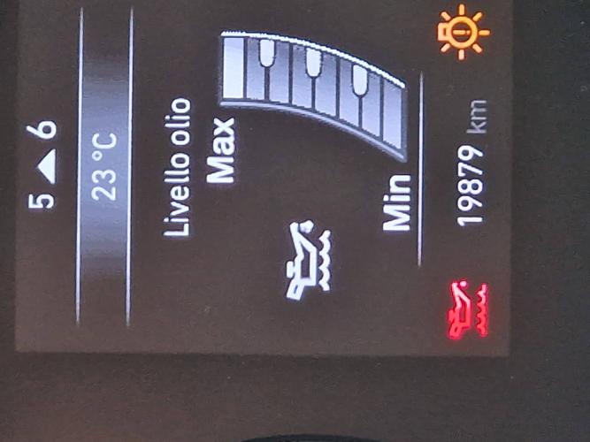

Ciao Furio mi è capitato quello che tutti hanno descritto si è accesa la spia livello olio alto,dopo aver cambiato olio e filtro. sono stati messi i lt.descritti dal manuale quindi 6lt. all'avvio si e accesa la spia livello alto. ho fatto tutta la procedura descritta ma nulla. ho tolto 1lt e rifatto la procedura nulla. Cosa mi consigli? grazie Steve 54
Quando si cambia l'olio non si dovrebbe mettere a priori la quantità indicata sui manuali, meglio metterne un litro in meno e poi aggiungere piano piano verificando sempre con la corretta procedura, bene indicata nel manuale.
A questo punto, se hai tolto un litro, prova a viaggiare un poco, può darsi che sopo qualche accensione e spegnimento la ventralina resetti l'errore in automatico. Dopodiché seguendo alla lettera la procedura aggiungi 200/300 cc alla volta fino ad arrivare con il livello vicino al massimo.
Furio
ho già provato continuerò ancora se non si resetta andro in Fiat a chiedere lumi. Ti farò sapere grazie
Ho verificato il livello dopo il tagliando da Fiat, loro me lo hanno consegnato con una tacca sotto il massimo, forse per evitare proprio questo inconveniente.
Usalo ancora, se non si risolve l'unica è proprio andare in fiat a fare resettare l'errore.
